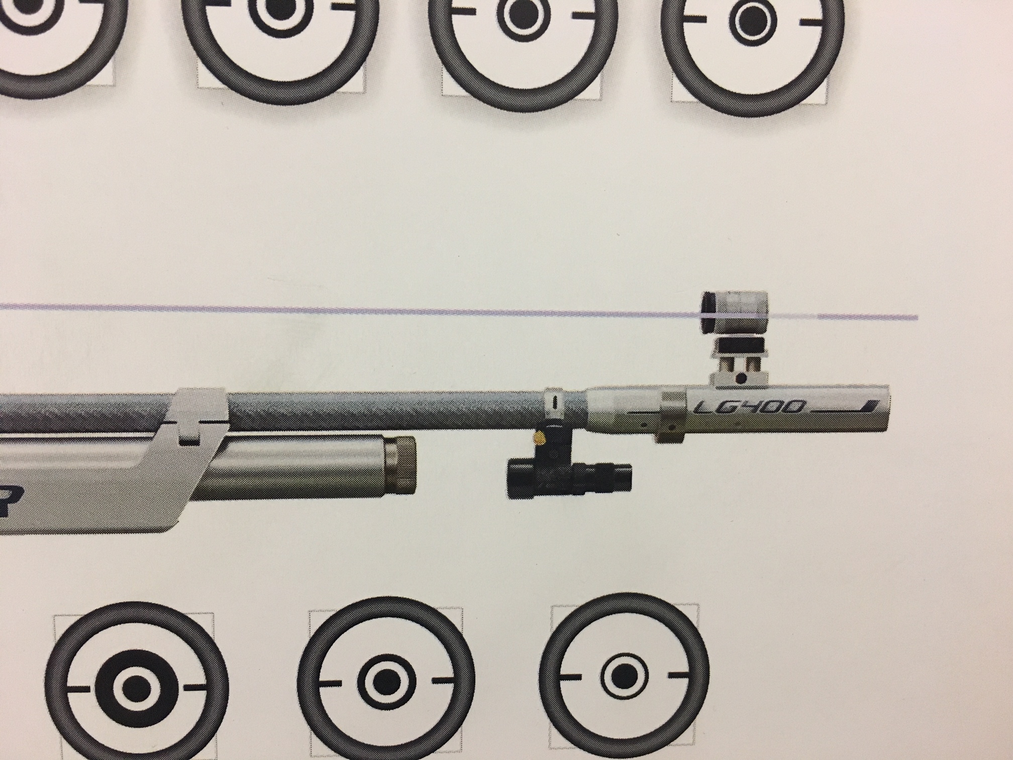

welchen Sinn hat es das der Korntunnel so versetzt ist? Habe gesehen das einige sehr gute Schützen den auch so versetzt haben.
Ist es besser die Visierlänge zu verlängern oder zu verkürzen?
Grüße TomRR
Grüße TomRR

Top, Danke, muss ich mal testen wie es sich auswirkt. Wie ist das mit dem Korntunnel, warum setzen die alle den so zurück wie oben auf dem Bild, dann kann man quasi die Tube auch gleich reinschieben.
Nicht unbedingt, eventuell produziert diese Tubelänge das beste Schussbild beim Munitionstest.
Oder man sitzt sonst mit dem Korntunnel vor der ersten Madenschraube..

Aber nach dem Tube rausziehen verändert sich doch nicht die Munitionsstreung, da wird ja quasi eig. nur der Laufmantel verlängert. Oder sehe ich das falsch?
Danke
andere gewichtsverteilung am freischwingenden lauf.
andere gasentwicklung nach verlassen des laufes / der Züge.
da geht also was.
mfsg daniel
Durch die Tube kannst Du die Gewichtsverteilung auch ändern. Mehr Gewicht oder überhaupt Gewicht weiter nach vorne bringen macht das Gewehr kopflastiger und die Mündung etwas träger.
Wer an der Gewichtsverteilung was ändern möchte aber nicht an der Länge der Visierlinie, weil sich ja beim Gewackel die Mündung/Korntunnel schneller bewegt, der verlängert die Systemlänge aber belässt es bei der alten Länge der Visierlinie und es ergibt sich ein Bild wie zu Beginn von Dir gepostet.
Top Danke, stimmt darum haben die das so
von 650mm bis 850mm lässt sich das Ding rausziehen.... das sind ja 20cm, da ist die Tube ja gar nicht mehr auf dem Lauf
Die Tube ist eh nie auf dem Lauf,... sondern nur auf de Laufantel......der Lauf ist nicht wesentlich länger als bei ner Luftpistole. Der Rest ist nur Laufmantel......Die Zeiten von Massiven Läufen bis zur Mündung sind lang vorbei......
Beim Lg 400 sitzt sie sowieso nie auf dem Lauf.
Der Lauf geht nur bis zur Verbindung von Lauf und Schaft (das Plastik oder Metallteil), der Rest ist der Carbon Laufmantel.
So lang, wie früher sind die Läufe nicht mehr.
Ich würde mal mit der Maximalen Einstellung experimentieren, besonders, wenn man im Anschlag halb auf dem System liegt, wie ich.
Mal schauen wie sich das ganze verhält & ob ich meine 390 Ringe noch halten kann
