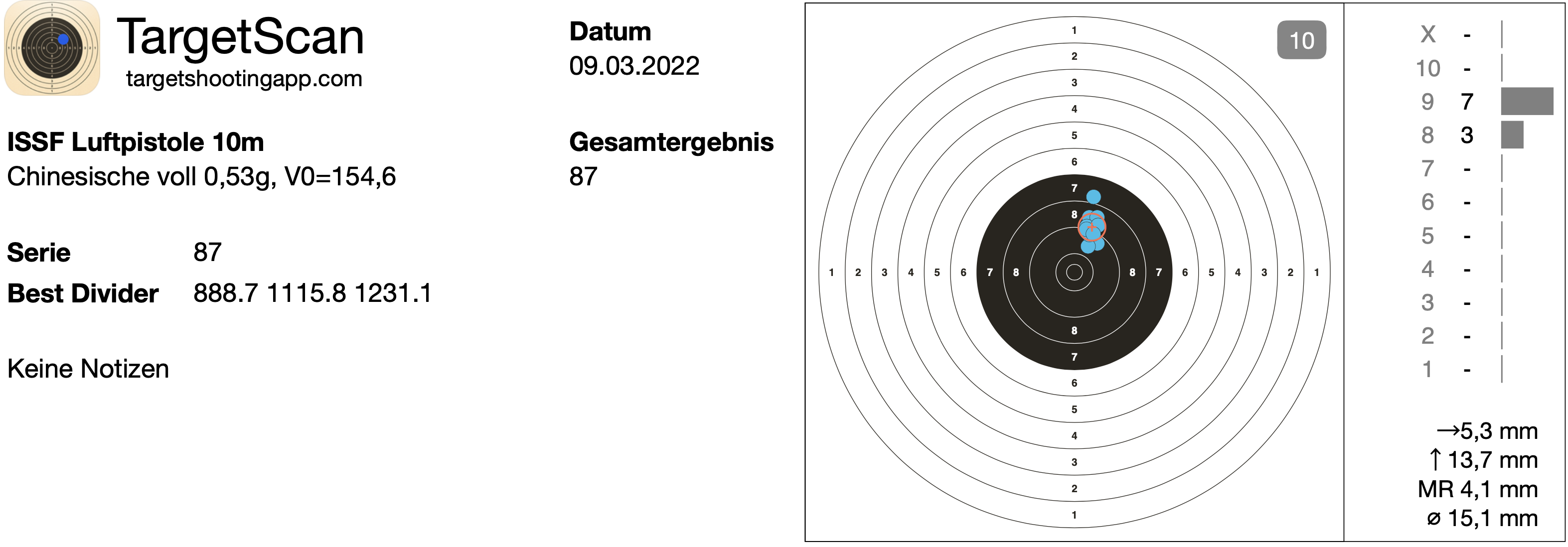

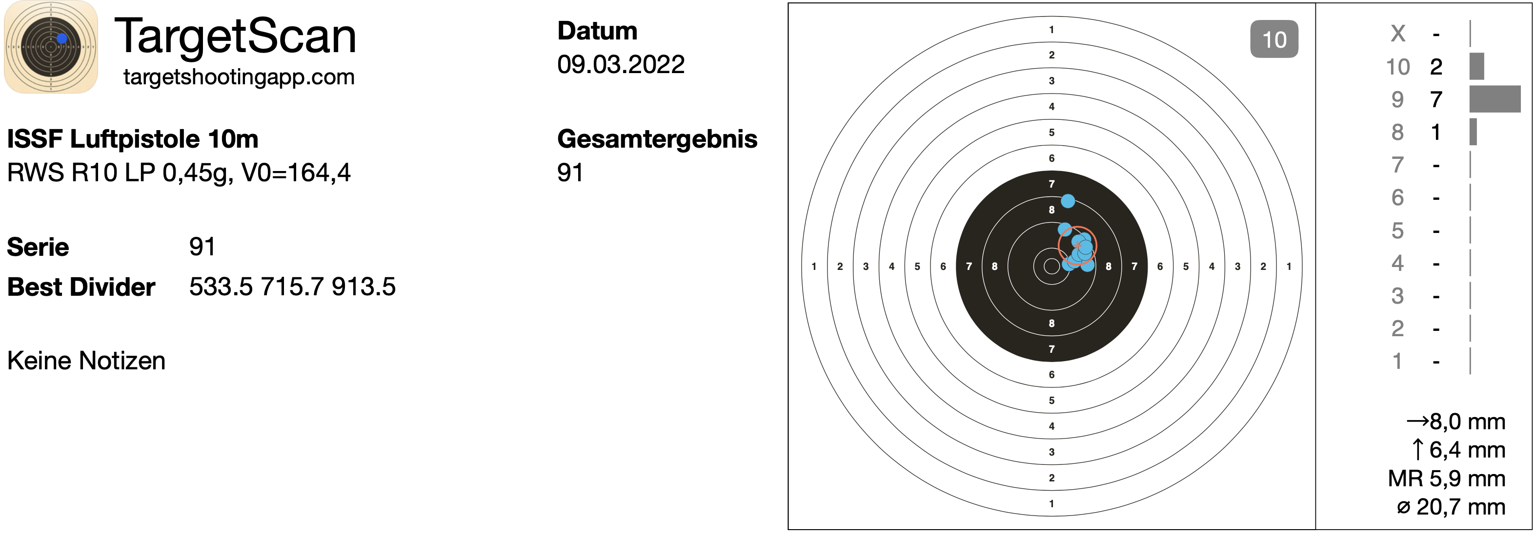

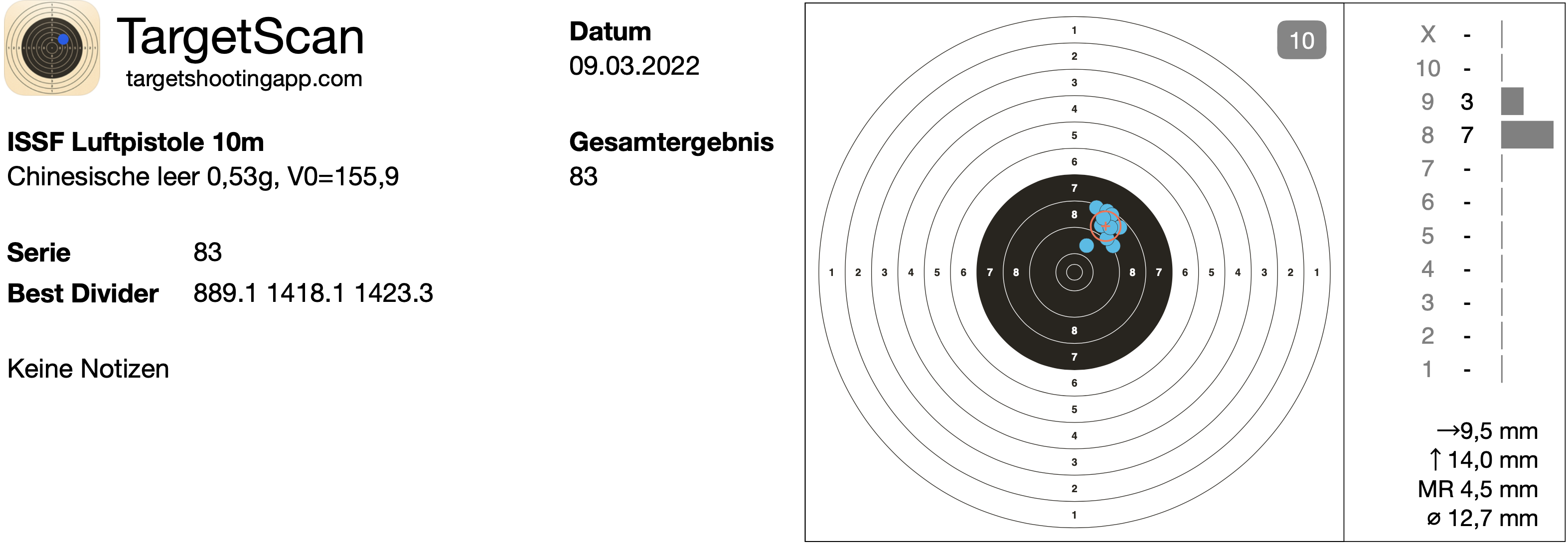

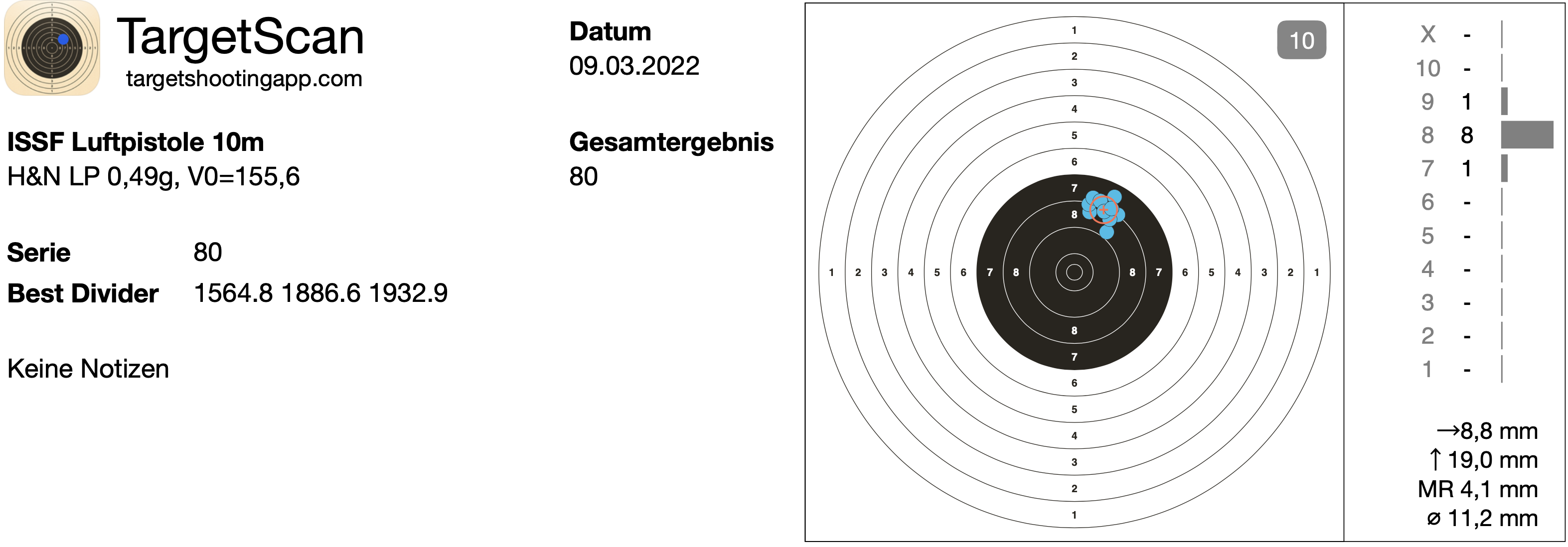

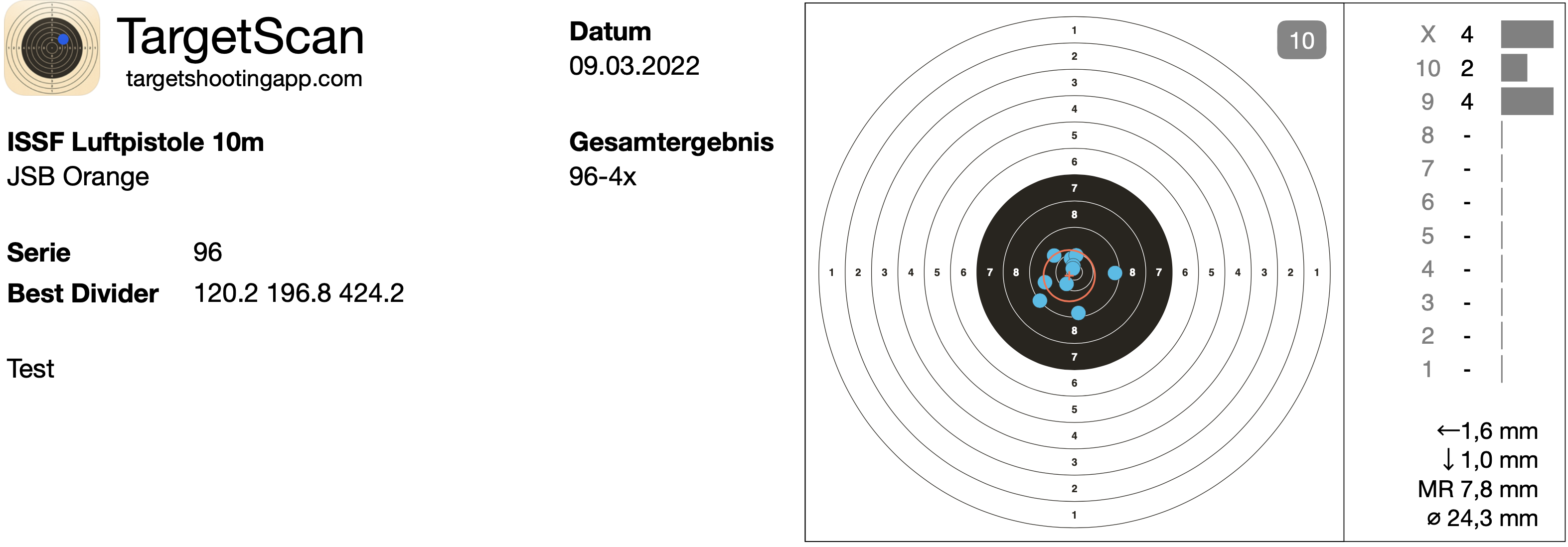

  • So, ich war heute auf dem Stand und habe verschiedene Sorten aufgelegt getestet, mit meiner CM200 EI, ja ich weiß, ist nicht eingespannt, aber für mich sagt es etwas aus und die V=0 gemessen. Die H&N, wie schon erwähnt, ist noch aus der guten und alten Zeit, aus der alten Fabrik und hat das schönste Schussbild. Einige werde ich noch eingespannt am Dienstag testen. Zum Schluss noch einmal 10 Schuss gemacht mit der JSB Orange, sieht nicht schlecht aus.
    Aber Bilder sprechen mehr als tausend Worte, auf den Bildern steht die Sorte und die V0. Die V0 der CM 200 EI wurde mit der JSB Orange eingestellt, hatte extra bei Morini nachgefragt gehabt und da sind es genau 150m/s.
  • Die besten Schussbilder sind die mit einer Vo von 155 m/s...... Das Gewicht allein ist nicht das Kriterium. Eher die Vo würde ich aus den Schussbildern raus lesen.
  • Leute! Nicht verrückt machen. Aus solchen Versuchen kann man nichts herauslesen. Solche Schwankungen, ob aufgelegt oder frei sind auch mit ein und der selben Munition vorhanden. LP frei ist bis mindestens 385 der Streukreis ziemlich wumpe. Die Diskussion hatten wir hier schon öfter. Wer seinen Halteraum auf die 10,0 beschränken kann, der kauft sich mit schlechterer Munition zwangsläufig ein schlechteres Ergebnis ein. Alle anderen profitieren auch von Schußabweichungen Richtung Zentrum. Das gleicht sich nicht genau aus, macht sich praktisch aber nicht bemerkbar. Wenn die hellblaue Fläche die 10 darstellt und die graue/dunkelblaue Fläche die (in diesem Fall erhebliche!) Streuung des Mittelpunktes um einen Schuß mit dem Zentrum auf der 10,0, ergibt die dunkelblaue Fläche die Abweichung zum Vorteil und die graue zum Nachteil. Eine Munition, die so stark streut, gibt es wohl kaum. Im richtigen Maßstab wäre der Bogen fast eine Gerade. Also so ziemlich gleich viele Schüsse, die besser oder schlechter sind, als streuungsfrei. Die Fehler beim Bediener sind da VIEL entscheidender. Wer z.B. keinen Gedanken darüber verliert, seinen Griff anzupassen oder das Züngel richtig zu positionieren, Schießschuhe zu tragen,... braucht sich über den Streukreis und das Gewicht seiner Diabolos keine Sorgen machen.
