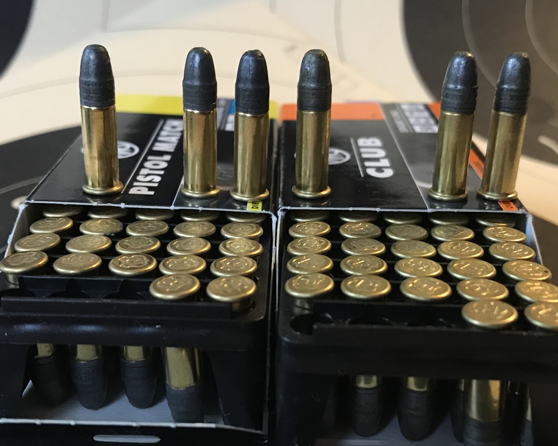

    Räusper, die sind meiner Erfahrung nach sehr wohl gefettet oder gewachst oder was auch immer.
    Und ich war neugierig und habe die Pistol Match und Club mal nebeneinandergehalten - in der Fettung oder Geschossform etc. kann ich da keinen Unterschied erkennen.

  • Hmm, kann schon sein, dass ich die Club gedanklich in die ungefettete CCI-Schublade geschoben habe, aber die Pistol Match offensiverer als die Club? Ich empfand die Pistol Match deutlich weicher. Naja, wie auch immer, falls jemand Zuführungsstörungen mit der MG2 hat, ist evtl. ein Test von stärker gefetteter/gewachster Munition einen Versuch wert, zumindest gibt es Schützen, die sich einbilden, dass es damit besser klappt :*
