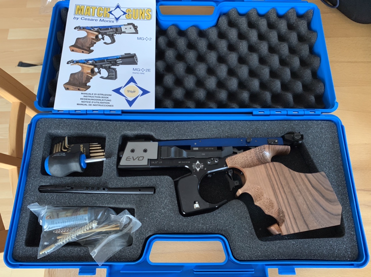

Nach nur gut 5 Wochen Wartezeit ist sie heute angekommen.
War natürlich gleich auf dem Stand und hab sie ausprobiert.
Hier die ersten Eintrücke:
+ Griff passt schonmal ganz gut, nur kleine Änderungen nötig.
+ Abzug sehr gut
+ Schussverhalten sehr gut
- Mit dem Laden habe ich noch so meine Probleme. Hatte einige Male das die 1.Patrone nicht richtig zugeführt wurde und hochkant vor dem Patronenlager verkanntet war. Das muss ich Mir noch mal genau anschauen.
- das Plastik Röhrenmagazin wirkt schon sehr billig, aber solange es funktioniert will ich nichts sagen
- Verarbeitung könnte insgesamt etwas besser sein, Brünnierung hat einige Macken
Habe Sie dann auch schon einmal zum Test auseinander genommen und frage mich womit ich nach einer Reinigung dann die gefetteten Stellen wieder nachfetten soll.
Das Öl was dabei war ist dafür glaube ich nicht so geeignet, oder?
Moin miteinander ,
Das Öl was dabei war ist dazu gedacht für bewegliche Elemente (Repetiereinheiten sowie hinter den Schlitten) und nicht für den WaffenLauf ..
Denk bitte Dran den Schlitten immer in sauberen Zustand bringen nach dem Wettkampf oder Training...Schmutz mit Öl (optisch wie schwarze creme) kann sich ansammeln , der schlagbolzen dann nicht optimal einschlagen kann.
Gratuliere für den Erwerb des Match Guns..und Gut Schuss !!
Bis Du Dir da sicher? Weil gerade die Teile die Du beschreibst mit einem Fett behandelt sind und nicht mit einem dünnflüssigem Öl!
In den Lauf kommt nix öliges,.....ansonsten auf gleitende Teile nen Tröpfchen und großzügig verteilen. Dann so viel wie möglich von dem Öl weg wischen.
Meine MG 2 wird immer trocken gewischt und fängt nach 20 30 Schuss das Ölen an. Kommt von der Munition, die leicht geölt und gefettet ist. Zu viel Öl kann auch dazu führen, dass durch die Drücke im Ölpolster Material ausgewaschen wird. Da ist dann weniger halt mehr. Ölfilm so dünn wie möglich halten.
Bei der MG 2 oder MG 2e kann der Schlagbolzen nicht durch Fett oder Öl blockiert werden, da er trocken im Schlitten hängt und nur von einem kleinen Stift gesichert wird gegen heraus fallen. Quasi wie ein Meißel in der Hand beim Stemmen von Steinen oder Beton. Andere Konstruktionen haben lange Blechstäbe oder Stangen mit Führungen. Da kann sich natürlich zu viel Öl oder Fett nachteilig auswirken.

Im Handbuch steht nur was von Lauf nach 1000 Schuss reinigen. Und das Öl war in einer Tüte mit dem Putzstock.
Das Problem mit dem Laden hat sich dank des Forums übrigens gelöst.
Wie hier schon beschrieben, einfach erst den Verschlussschliessen und dann das Magazin reinstecken. 👍
Wann man die Waffe zwischen zwei Schüssen zu hart auflegt und ein Schlag auf das Magazin kommt, kann sich auch schon mal eine Patrone quer stellen/verkanten. Betrifft dann ehrt nicht den ersten Schuss, außer du hast sie vor dem fertig laden noch einmal aufgelegt.
Hallo S_V,
sei sparsam mit Öl, das ist mit die größte Fehlerquelle der E-Version, die braucht nur einen Hauch davon.
Deine verklemmer beim ersten Schuss deuten eher auf einen zu zaghaften Umgang mit dem Verschluss hin.
Mache einen Tropfen Öl in das Magazin, schaue das es gut läuft führe das gefüllt ein. Halte die Waffe senkrecht, ziehe den Verschluss an Anschlag und lasse Ihn einfach los und dann repetierst Du.
Du kannst den Vorgang ja beobachten, man sieht die Patronen wenn diese auf der Rampe liegt.
