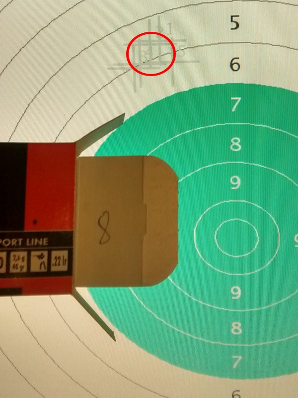

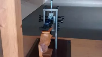

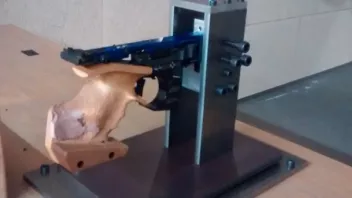

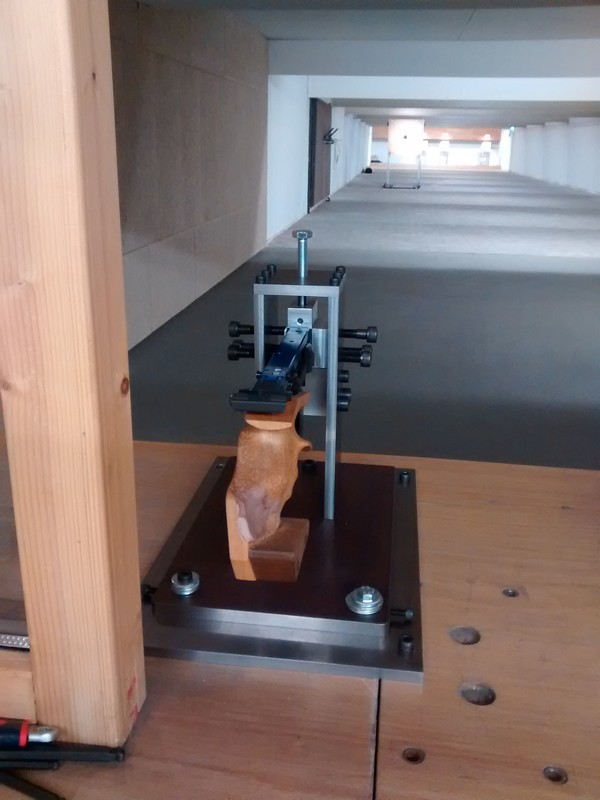

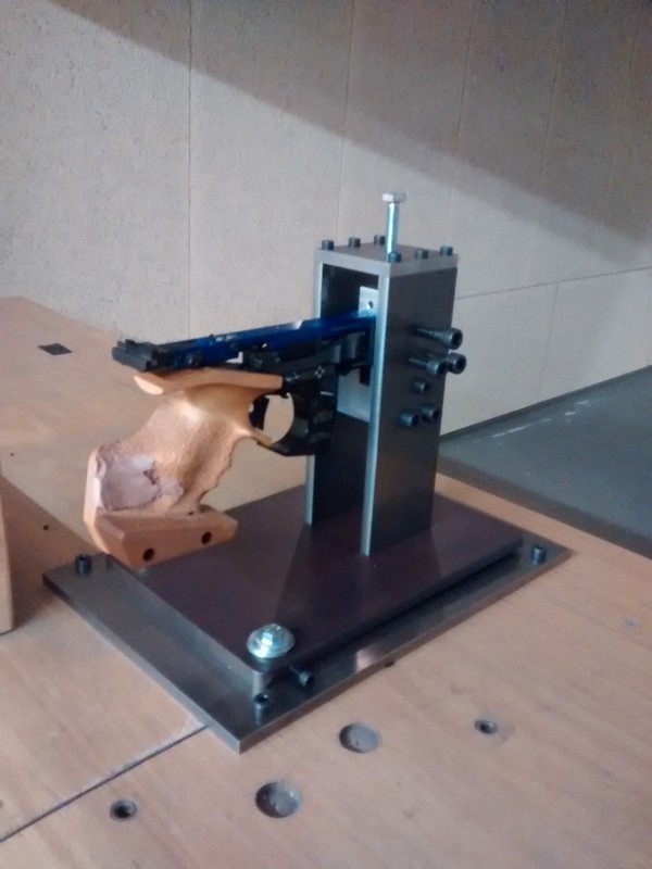

  • Vor einiger Zeit hatte ich versprochen den Munitionstest einmal mit der RansomRest und zusätzlich als Vergleich auch mit einer Einspannung des Laufs zu machen. Hier im Forum gibt es ja verschiedene Meinungen dazu wie aussagekräftig die Spannung am Lauf im Vergleich zur RansomRest ist.
    Hier zunächst mal zwei Bilder von meiner Spannvorrichtung. Die MG2 bietet sich mit ihrem massiven Stahlblock vorne förmlich dazu an fest am Lauf gespannt zu werden.
    Ich habe damit eben 10 verschiedene Munitionen getestet und zwar die selben wie mit der Ransom.
    Das Ergebnis ist, dass es keine nennenswerten Unterschiede in den Trefferbildern gibt. Die bei der Ransom schlechteste ist auch hier die mit klarem Abstand schlechteste. Daraus folgt, dass zu mindest für kal .22 keine Ransom erforderlich ist wenn die Waffe am Lauf gespannt werden kann.

  • Respekt! Die Halterung sieht professionell aus. Und wenn das Testergebnis der Ransom Rest damit bestätigt wird, hast Du wohl was richtig gemacht. :thumbup:
  • ...Hier im Forum gibt es ja verschiedene Meinungen dazu wie aussagekräftig die Spannung am Lauf im Vergleich zur RansomRest ist.
    ...Hier zunächst mal zwei Bilder von meiner Spannvorrichtung. Die MG2 bietet sich mit ihrem massiven Stahlblock vorne förmlich dazu an fest am Lauf gespannt zu werden.
    ...Ich habe damit eben 10 verschiedene Munitionen getestet und zwar die selben wie mit der Ransom.
    Bei kleinkalibrigen kurzläufigen Sportpistolen bevorzuge ich wenn möglich stets die Laufspannung.
    Erst ab einem gewissen Wumms macht die Energieaufnehmende Ransom Sinn. Die vorgegebene Kurve (Abgangswinkel) stimmt sowieso nicht.
    Klasse gemacht die Spannvorrichtung !
    Wieso sollte es auch anders sein. Bei einem guten Lauf zeigt die Munition ihr Vermögen.
    Gruß HdR

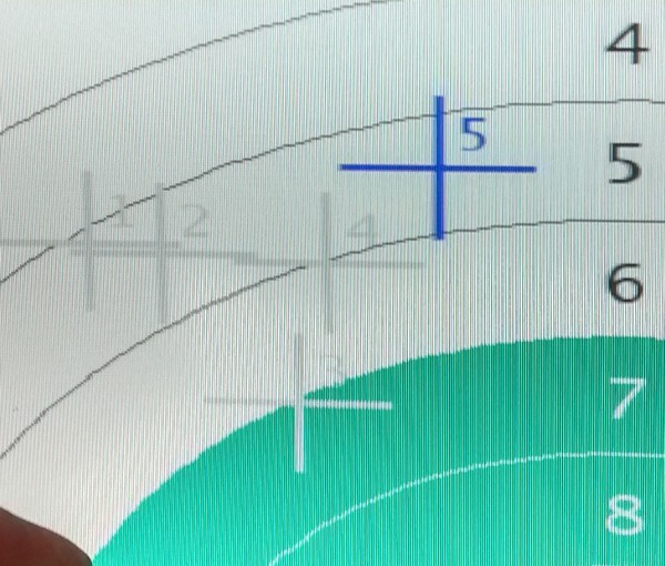

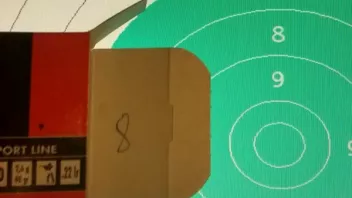

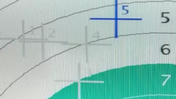

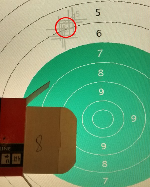

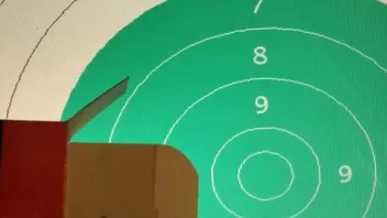

  • vonvogel : Wie sehen die Schussbilder aus? Und welche Muni ist es geworden?
    Also vorweg, bisher ist es noch keine geworden.
    Ich habe jetzt erst mal nur die Munition getestet die mich auch schon mit der Ransom nicht überzeugt hatte!
    Es ging ja darum das Testergebnis mit der Rensom mit meiner Spannung zu vergleichen.
    Teilweise habe ich schon mal gehört / gelesen, dass bei einem gespannten Lauf der Streukreis viel kleiner wäre als mit der Ransom und das ist eben nicht so!
    Zum Streukreis:
    Negativrekord hält bisher eine RWS-Hausmarke eines Händler mit ca. 70mm
    War beim Ransomtest genau so.
    Ein SR los welches beim Ransomtest bis auf zwei Ausreißer auf ca. 25mm kam hatte ich leider nicht mehr zur Verfügung.
    Die meisten Munitionssorten liegen so bei 35 bis 40mm.
    Eine RWS-club lag bei 25mm, hatte dann aber auch wieder Ausreißer!
    Das letzte Schußbild mit den Ausreißern hab ich nicht mehr fotografiert.
