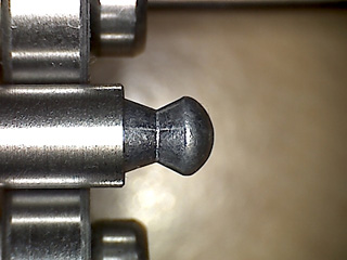

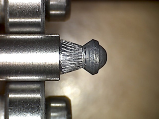

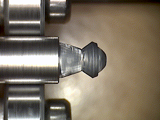

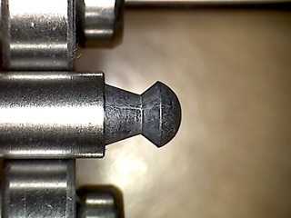

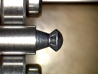

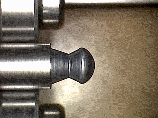

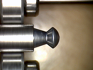

so groß ist ja die Field Target Scene in Deutschland nicht. Von der 25m Benchrestscene ganz zu schweigen. Gerade deshalb erreichen mich immer wieder Anfragen aus dem Ausland, von Schützen und sogar von Landesverbänden bezüglich Munitionsprüfung. Anders als die bei uns eingesetzten Match-Flachkopfdiabolos unterliegen die Rundkopfdiabolos einer wesentlich höheren Vo und sind daher oft auch im Kelchbereich massiver ausgelegt (Aufblähen). Der größte Unterschied besteht jedoch in der halbkugelförmigen Gestaltung des Geschoßkopfes. Und genau hier sind große Rotationsunterschiede feststellbar die die Präzision des Geschosses im wesentlichen beeinflusst. Entscheidend zum Erkennen dieser Unwuchten ist auch hier wieder die Rotation. Ähnlich einem Autoreifen der seine Unwucht nicht im geparkten Zustand sondern erst während der Fahrt offenbart
COAL WP Field Diabolo

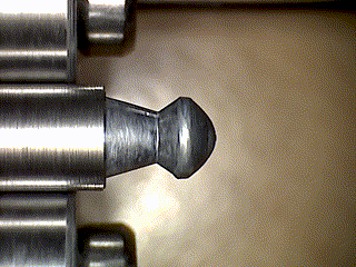

H&N Baracuda Match

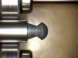

H&N Field Target

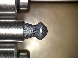

JSB EXACT Field Target
RWS Super Field
