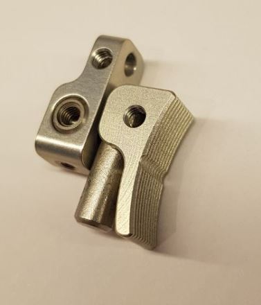

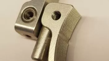

    Daher hatte ich mir für die LP400 den Expert Züngel gekauft (siehe Bild). Allerdings sind sämtliche Bilder im Internet von der alten Version. Die neue hat nur noch Längsrillen und eine so schmale Querrille, dass ich diese kaum spüre. Fakt ist, mit dem Züngel finde ich die optimale Position noch schwerer und daher ging es zurück.
    Zur Not muss ich mir tatsächlich diesen 0815 Abzug von der AP20 kaufen, dort kann ich wenigstens um die Achse drehen. Leider finde ich hierzu nur die Kunststoff-Fingerlage und nicht die Aluaufnahme, die oben in den Abzugsschienen eingeführt wird.
    Kennt jemand eine passende Alternative?

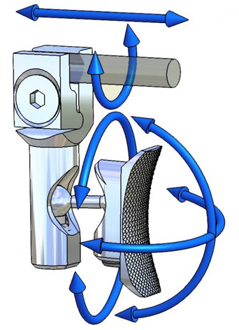

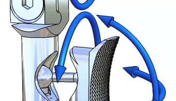

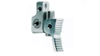

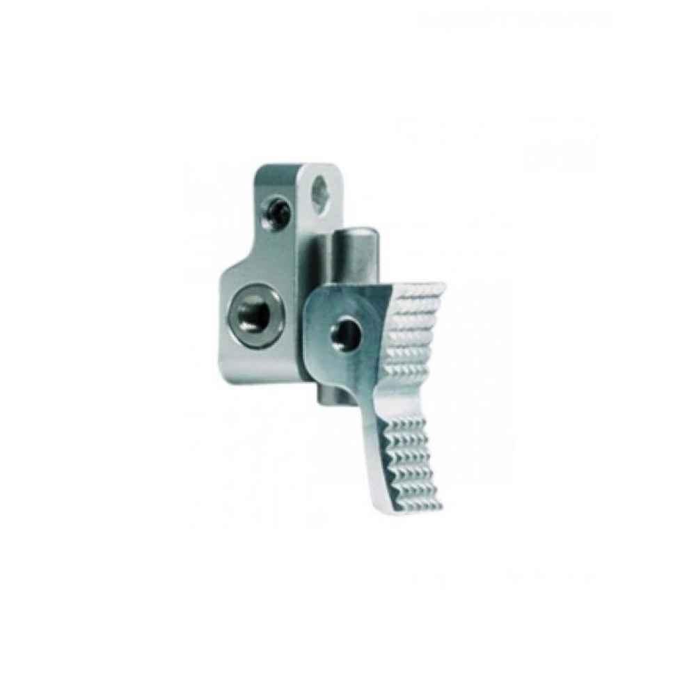

    Alternativen kenne ich nicht, außer die von tec hro. Der Touch von denen sollte auch auf die LP 400 passen, hat allerdings eine hügelige Oberfläche.
    Sonst kannst du mir bisschen handwerklichem Geschick da auch Rillen rein machen, geht z.b. mit Pfeile.
    Gruß Lukas
  • Hallo Blacksmith
    Ich habe an meiner AP20 Pro auch den Abzug von Tec-hro ,kann ich nur weiterempfehlen. Die Einstellmöglichkeiten sind sehr vielfältig, gibt es mit drei verschiedenen Züngel .

    Mec Trigger Startline ist nicht um die 3. Achse verdrehbar und somit aus dem Rennen. Da ich lange Finger habe, kann ich die Züngelstange nicht nach rechts schwenken, um die Drehung hier rauszuholen. Im Gegenteil, dieser muss sogar etwas nach links ausgeschenkt werden, dass der Affenfinger entspannt aufliegt.

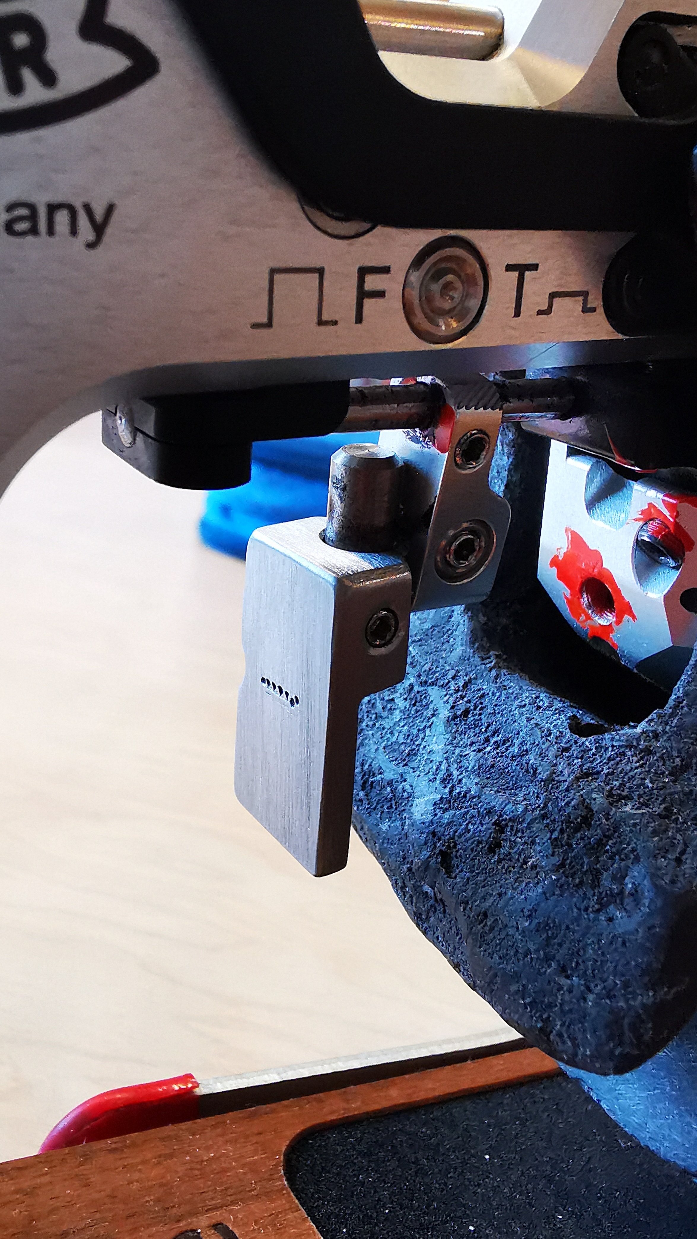

    ich bastle auch gerade an einer Lösung für meine LP400, da mir der Expert Abzug nicht so gut passt hab ich mal einen breiteres flaches Züngel selbst aus Alu angefertigt, das Abzugsgewicht fühlt sich durch die grössere Auflage tatsächlich viel leichter an
    welche Funktion haben eigentlich die vielen Strukturen ?
    es gibt da viele unterschiedliche Riffelungen (nur Längsrillen, Längs und Querrillenprofil, pyramidenförmige usw.) geht es da um die Rutschhemmung oder ist das Gefühl für den Auslösedruck mit der Riffelung besser ?
    theoretisch wäre die Kontaktfläche bei einem komplett flach konstruierten Züngel ja eigentlich noch grösser als wenn viele Riffelkerben drinnen sind (man hat ja dann nur an den Erhebungen Kontakt)
    derzeit ist mein Züngel noch komplett flach weil ich mit meiner kleinen Metallfräse keine Riffelungen herstellen kann, ich könnte aber mit einer Feile Rillen hinein machen oder mit Punziereisen, Körner oder Cuttermesser etwas die Oberfläche bearbeiten
    das sind aber nur kurzfristige Versuche da ich im Sommer ev. auf eine Steyr Evo wechseln möchte, und da muß ich dann erst schauen wie ich mit dem Original Züngel zurecht komme (einen Lottes Züngel gäbe es auch für die Steyr da muß ich dann ja nicht selbst basteln)

    dann lass ich es erst Mal glatt, da es sich für mich sehr gut anfühlt
    rutschen tut da eigentlich auch nichts da die Auflage enorm gross ist, der Druckpunkt fühlt sich jetzt an als ob ich wesentlich weniger Gewicht drauf hätte, hab das mal rechnerisch nach geprüft
    gewölbtes altes Walther Züngel ca. 160mm² Auflagefläche
    gewölbtes neues Expert Züngel ca. 144mm² Auflagefläche
    flacher 12mm breiter Eigenbau ca. 216mm² Auflagefläche (Flächenmessung nach Fingermehlabdruck)
    vorher konnte ich beim kleinen Züngel wegen den Reglement nicht weiter reduzieren da ich schon bei 500-520g gelegen bin, jetzt fühlt es sich mit der gleichen Einstellung beim flachen Putter eher nach 350g an, allerdings kann ich ja den Auslösedruck jetzt noch beliebig weiter erhöhen wenn es für mich zu wenig wäre
