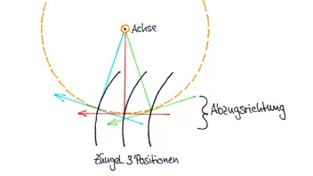

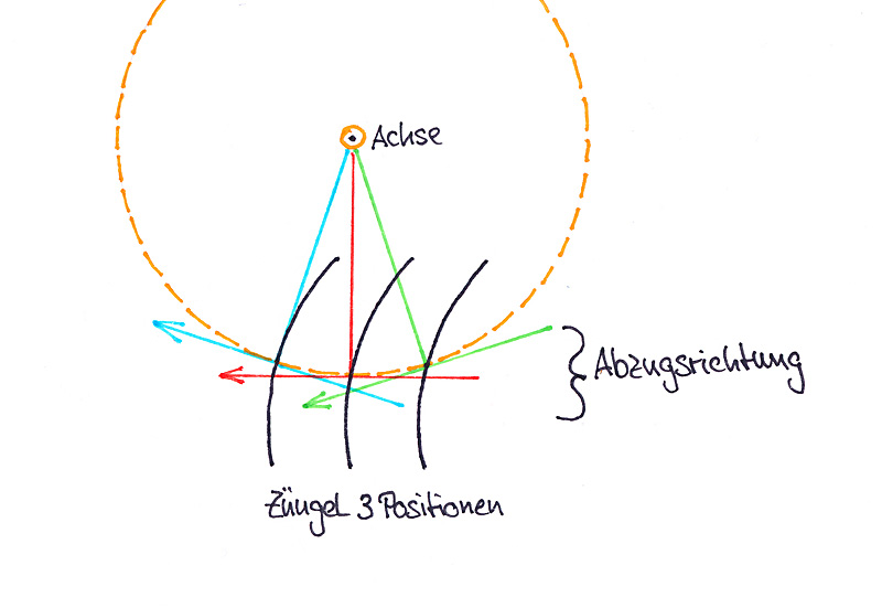

  • Hallo Knallerbse,
    vielleicht etwas am Eingangsthema vorbei aber dennoch mit großem Einfluss. Jedenfalls zum Ausprobieren und Nachdenken.
    Also, ...die bequemste Lage muss nicht die beste Lage sein. Schon geringfügige Lageveränderungen des Abzugzüngels kann größe Auswirkungen auf die Trefferlage haben. Ausschlaggebend ist die Lage der Abzugsachse zur Fingerauflage oder andersrum. Die Kraftrichtung des Fingers sollte im besten Fall die gleiche Richtung wie das Abzugszüngel haben, noch besser wenn hierbei Abzugsrichtung und Laufrichtung parallel sind. Siehe Bild. Da die Finger der der Schützen nunmal unterschiedlich lang sind lässt sich diese Idealbedingung nicht immer erfüllen. Ideal wäre eine Verschiebbare Abzugsachse oder man verschiebt den Griff, sofern möglich. Bei vielen Schützen passt es einfach ohne dass sie sich jemals Gedanken darüber gemacht haben. Spiel mal mit deiner Abzugs- oder Griffpossition. Am hilfreichsten wäre natürlich ein Scatt dort entdeckst du solche Fehler sofort. Stell den Triggerstop bei der LP10 nicht zu kurz ein, 0,5-1mm dürfen es schon sein.
    Ach ja, falls es aus unerklärlichen Gründen doch am Stabilisator liegen sollte, probier doch mal die LP10 mit oder ohne Stabilisator zu schießen. Gegenüber den anderen Fabrikaten geht das. Einfach mit einen Stift den Fanghebel oben am Verschluss vorauslösen.
    Gruß HdR
