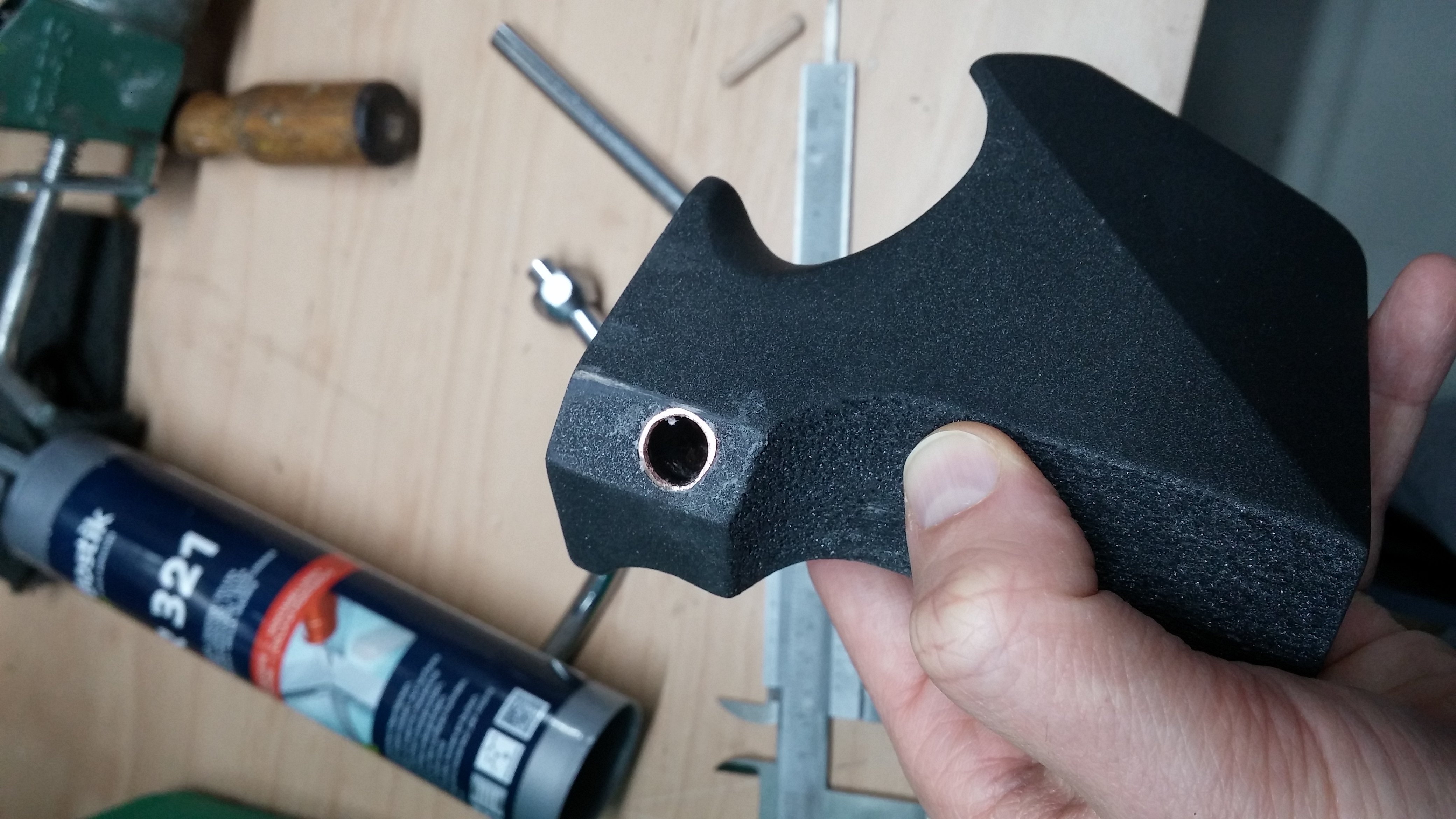

    ich geselle mich auch dazu - habe seit 3 Monaten ein LG 400 Competition und der Griff wackelt.
    Für mich ein Konstruktionsfehler da die obere Arretierung aus Plastik ist.
    Habe jetzt ein kleines Eisenrohr reingeklopft (siehe Bild) - den noch vorhandenen Microspalt mit Sekundenkleber ausgefüllt und jetzt kann man das Gewehr als Keule benutzen, da wackelt nichts mehr.

  • Du hst die Schrau zur Griffbefestigung- M 5 oder M6, damit also das Gewinde der Hülse! Du nimmst einen Zahnstocher und steckst Ihn in die vorhandene Plastikhülse und hast die Länge der Gewindehülse. Nun zum Schraubenhändler Deines Vertrauens und eine Hülse gekauft und den 2 Komponentenkleber Uhu- Endfest nicht vergessen um die Hülse in den Griff zu kleben. Wenn Du das alles hinbekommen hast, kannst Dich zum praktischen Teil wieder melden.;)
  • Hallo, ich greife das Thema nochmal auf, meine Hülse hat sich auch vom Holz gelöst und wackelt. Wie bekomme ich aber die Stahlhülse zum neu verkleben aus dem Griff raus, bei mir wackelt das Teil nur seitlich?
    Peter
    Walther LG400E, Walther LG 400E Monotec, 2x Walther KK 500E, Zimmerstutzen Anschütz 1907, diverse Vorderlader
  • Hallo,ich hatte das gleiche Problem vor einigen Jahren...habe um die Hülse herum 4 mm Löcher ins Holz gebohrt und diese mit entsprechendem Kleber wieder zugepresst...hält seitdem bombenfest.
