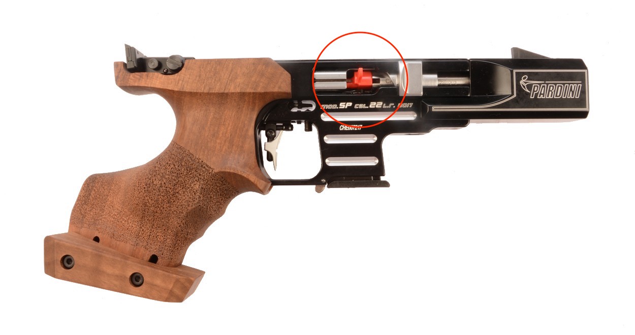

    Ich habe die vergangene Woche, seitdem ich die Pardini SP RF besitze, das zum Gesamtpaket gehörende rote Sicherungsteil (oder wie man dies nennen möge) fürs Trockentraining verwendet. Leider ist der Griff bereits abgebrochen, der mich veranlasst hat, hier die Frage zu stellen:
    Macht ihr euer Trockentraining mit oder ohne irgend einem Schlagbolzenschutz?
    Freue mich auf Antworten.

    Erläutere mal deinen Gedanken genauer. Was meinst du mit "Anschlag"? Wo soll bei der Pardini ein etwaiger zweiter Fanghebel angebracht werden? Vor allem macht es ja das Trockentraining ziemlich kompliziert. Mit dem Puffer ist das total easy. Schlitten minimal nach hinten ziehen bis der Abzug wieder gespannt ist. Da fällt der Puffer auch ohne den kleinen "Griff" auch nicht raus. Warum alles immer so verkomplizieren??
  • Mit dem Puffer ist das total easy. Schlitten minimal nach hinten ziehen bis der Abzug wieder gespannt ist. Da fällt der Puffer auch ohne den kleinen "Griff" auch nicht raus.
    ich finde den Mechanismus auch wirklich gut. Durch das Magazin ist der "Puffer" genau richtig positioniert und kann nirgendwo hin.
    Ich glaube übrigens, der rote Schagbolzenschoner ist kein Puffer, sondern er hält den Schlitten so weit hinten, dass der (stabile) Hammer gar nicht auf den (empfindlichen) Schalgbolzen trifft.
    Gruss, Marcos
    Gruss, Marcos
    So ist es, der Schlagbolzenschoner lässt dem Schlagbolzen einfach nur genug Platz um nicht auf das Patronenlager zu treffen.
  • Pardini schreibt: "Für das Trockentraining benutzen Sie immer und nur den im Lieferumfang enthaltenen Schlagbolzenschoner."

    bei den elektronischen Modellen, überhaupt kein Problem, bei der alten Morini 102E und bei der aktuellen Match Gun MG2E, Trockentraining ist da möglich ohne den Schlagbolzen überhaupt arbeiten zu lassen.
    Bei der Match Gun mech. ist ein ,,Riegel,, zum umlegen damit wird der ausgelöste Hammer abgefangen.
    Pardini ist erklärt, umfangreich.
    Sako, Hämmerli 208/2015, Unique DES Modelle, FAS Domino, SP20, Walther GSP, haben alle keine Einrichtung zum Trockentraining, muss man mit dem Stöpsel arbeiten.
    grüße no.limits

    Wenn der Schlagbolzen oft genug hart gebremst wird - ohne an das Patronenlager zu schlagen, reißt er an seiner jeweiligen Sollbruchstelle einfach ab.
    Das liegt an der Masseträgkeit.
    Bei Pardini kostet das ca. 20,- Eus, bei einer alten Buckmark dagegen ist das ein wirtschaftlicher Totalschaden (wenn man niemanden hat, der einen neuen Schlabo "feilen" kann.).

    Von was soll der Schlagbolzen mit eingesetztem Schoner bei der Pardini denn hart abgebremst werden?? Bei einem Trockenschuß mit dem Schoner schlägt der Schlagbolzen ins Nichts und wird auch nicht hart abgebremst. Nur ohne Schoner schlägt er voll aufs Patronenlager.
