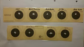

Ein Vereinskamerad hat sich die Mühe gemacht und die RWS Training (also die RWS Club nur in schwer) gegen andere Sorten IGS, R10, JBS zu testen. Bilder werde ich heute oder morgen mal reinstellen. Gut abgeschnitten haben die nicht.
@red rabbit das kannst ja so nicht sagen, bei einem anderen Lauf können die wieder ein gutes Schussbild machen
Nein, es sind orangene Packungen RWS Club. Wenn du googelst gibt es da auch Bilder dazu. Die Grünen sind wieder etwas anderes.
Da hast du natürlich recht! Allerdings zeigt sich i.d.R., dass teuere Sorten meisten besser laufen als günstige.
So nun zum Diabolotest: Geschossen mit einem LG300 Anatomic.
Tendenziell waren die RWS Training (praktisch die Club nur in schwer) am schlechtesten. Interessant war, dass die Diabolos kürzer (um die 0,3mm) waren als R10 und Meisterkugeln (könnte ein Sortierungsparameter sein). Der Rand am Kelch erschien etwas breiter und unregelmäßiger.
