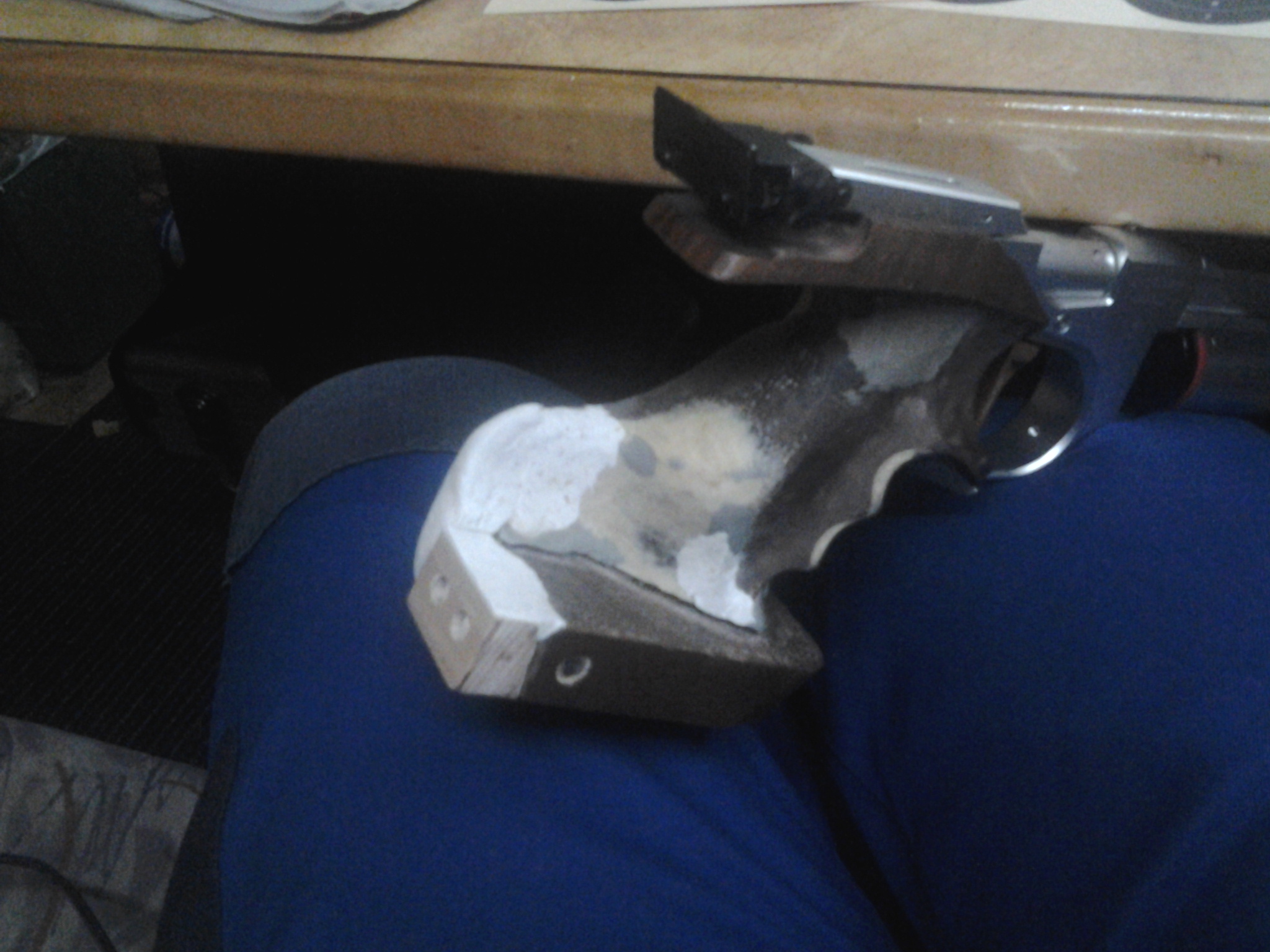

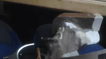

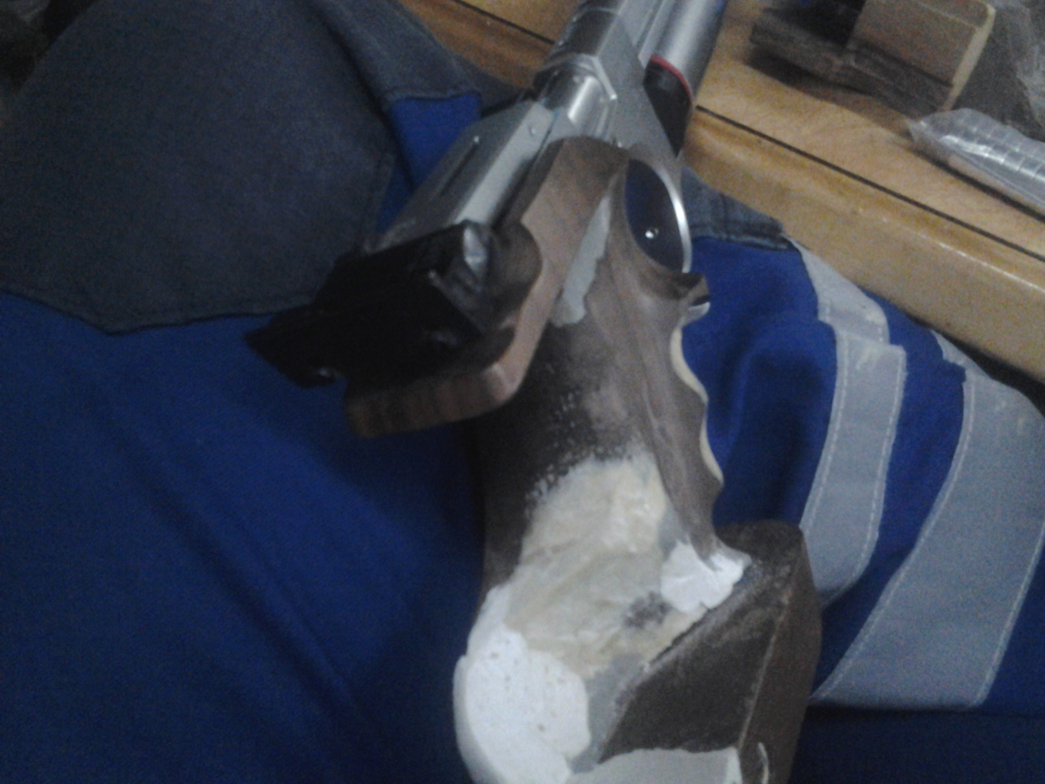

  • Hast schon recht, nur wenn i eh schon spachtel dann wärs halt schön wenn das so gut passt das a der Griff gerade steht.....
    sollte es klappen ...schön.....wenn nicht dann eben Griff schräg.
    ja das stimmt, ist mir im nachhinein auch bewusst geworden, das man den mittig ausarbeiten sollte, wenn man schon dran ist, schaut erstens besser aus, und man hat mehr Reserven auf beide Seiten.......:thumbup:
    und man lernt noch was dabei!
    viel Spaß beim Griffe basteln, bei Matze bist in guten Händen, no.limits

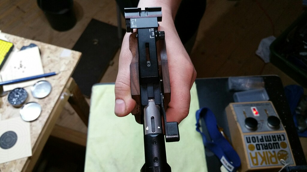

  • Hallo Leute

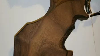

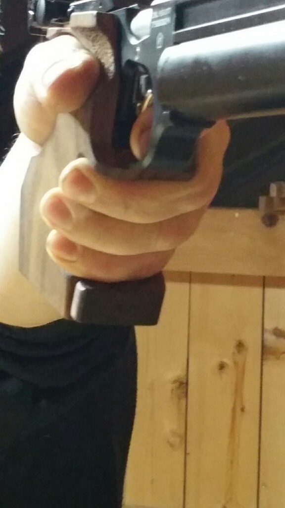

    Zur Beschreibung in meinem Fall.
    Ich bin Linkshänder, ziele aber mit dem rechten Auge weil ich einfach sehr viel besser sehe damit.
    Letzten Sonntag habe ich dann voller Motivation begonnen meinen Griff zu bearbeiten. Speziell die Gegend Daumenballen habe ich weggeschliffen da bei längeren trainieren der Daumen leicht taub wurde. Auch die ballige Form des Griffes habe ich dann entschärft.
    Ob es klug war kann ich nicht beurteilen aber vom anfassen her ist es weit angenehmer.
    Die Folge daraus war das mein Schussbild von eher links oben nach rechts unten gewandert ist. Auch die Ergebnisse wurden nicht besser sondern schlechter.
    meisterschuetzen.org/attachment/8656/meisterschuetzen.org/attachment/8657/meisterschuetzen.org/attachment/8658/meisterschuetzen.org/attachment/8659/
    meisterschuetzen.org/attachment/8660/
    Das sind die Treffer von heute.
    Das Korn habe ich jetzt links.
    Die Griffposition ist nicht wiederholbar aber vom Gefühl her trotzdem besser wie vorher aber nach einiger Zeit verliere ich die Position und muss wieder nachrutschen.
    Morini Griffpaste ist bestellt.
    Wo soll ich am besten anfangen oder weitermachen.
    LG Franz
  • Hallo Franz.
    Erstens,...aus welcher Ecke kommst Du...?
    Zweitens..
    Bilder ohne patschehändchen sind genauso wichtig wie mit.....
    Drittens

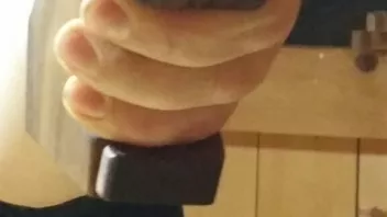

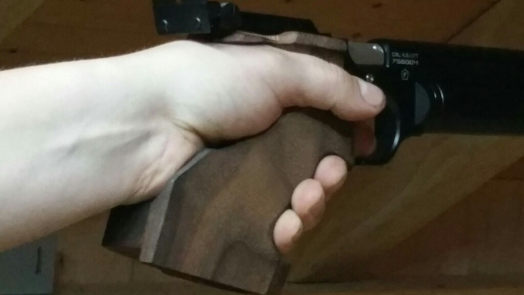

    Korn links bedeutet in der Regel....mal eben umdenk auf links.......dass die rille entweder zu tief ist oder der handballenflügel nicht ausreichend ausgeschliffen ist. Der Bürzgel in der mitte ergibt sich als Balancepunkt fast von allein.
    Nachfassen und rutschen bedeutet dass im griff zu wenig volumen enthalten ist bzw. Luft in der regel zum bürzel und übergang zur rille. Auch wenn die rille nicht steil genug nach vorn ausgearbeitet ist beginnt rutschen. Und wenn die Fingerlage nicht sauber ausgearbeitet ist.
    Dein mittelfinger ist noch nicht 90 grad zum lauf, also erstes Fingerglied eine mulde schaffen und die beiden anderen fingerglieder nacharbeiten. Ringfinger sah gut aus. kleiner finger war sauberer im griff als der mittelfinger. Muss aber nicht sein. Die schussbilder habe ich noch nicht angeschaut.....
    Also. Als erstes versuche das korn mittig zu bekommen. Nasses klopapier zum check wo und wieviel aufgelegt werden muss. Unterer handballen sollte ausreichend platz haben um sich auszubreiten. Hinterer Flügel sauber anpassen.
    erst wenn das korn mittig steht weiter machen mit der Fingerlage. Mittleres fingerglied 90 grad zum lauf. Bedeutet meist eine kuhle für das Fett des ersten Fingerglieds, eine kuhle für die 90 grad und eine kuhle für die Fingerspitzen. Haben die Fingerspitzen zu viel druck ziehen oder schieben sie den lauf seitwärts. Kleiner finger insgesamt zu viel druck bedeutet tief, zu wenig hoch......
    Teste mal im Anschlag jede Fingerspitze einzel anzuspannen. Bewegt sich nichts mehr stimmt die Fingerlage.....
    Dein Züngel könnte evl. Auch etwas zurück. Am Druckpunkt zeigefinger 90 grad zum lauf.....

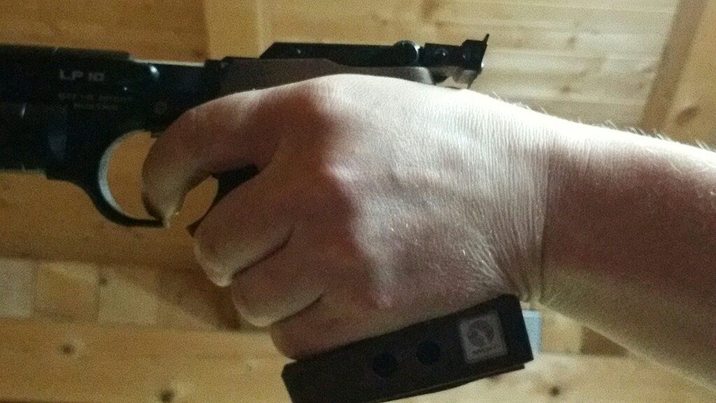

  • Hallo Franz, hallo Matze,
    ich hab da ein großes Problem mit den Proportionen, Matze schau mal wie weit die Finger überstehen, und der Daumenballen ebenso.
    Der Griff geht unter in der Hand.
    Irgend etwas passt da ganz und gar nicht.....
    Bernd

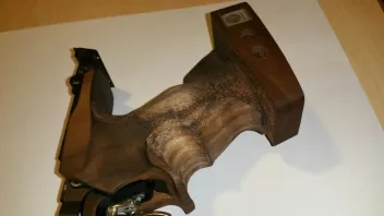

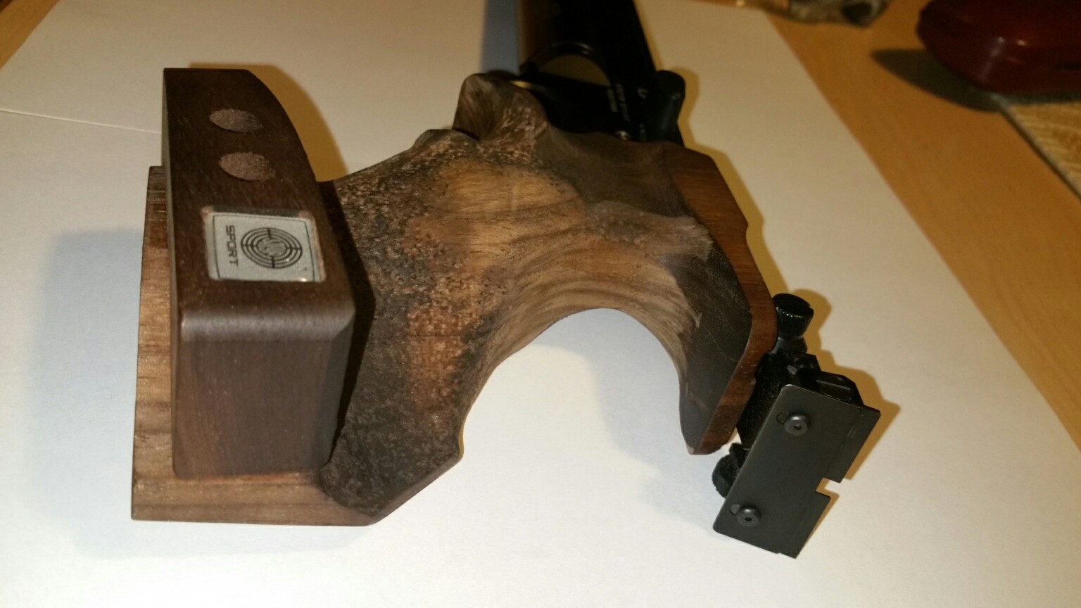

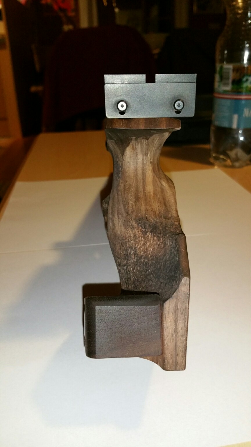

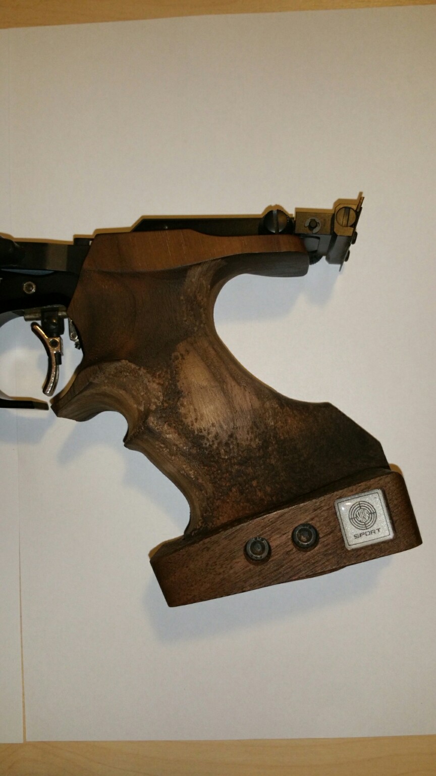

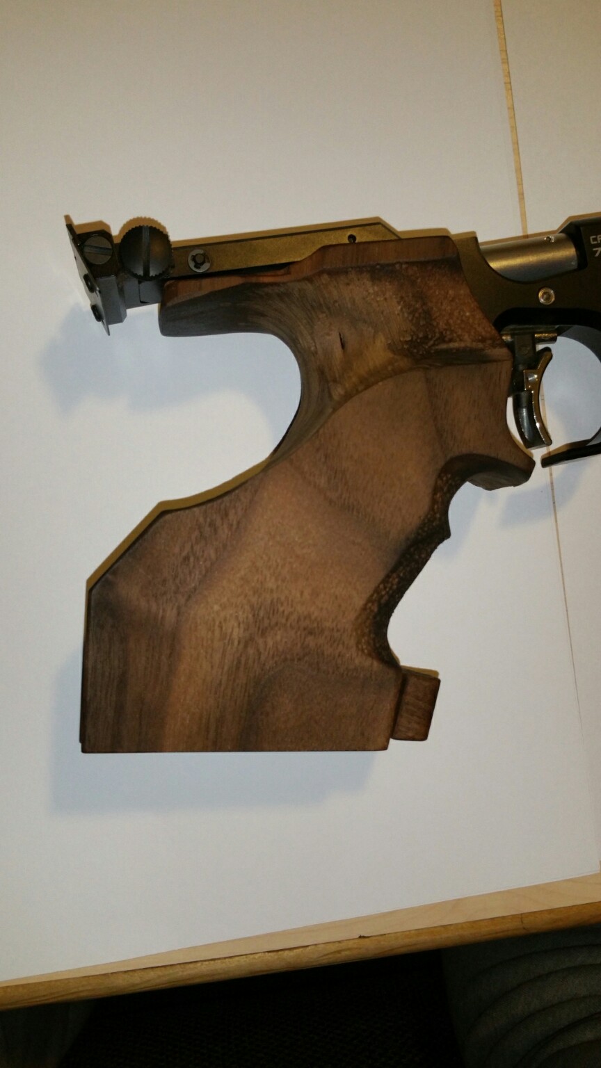

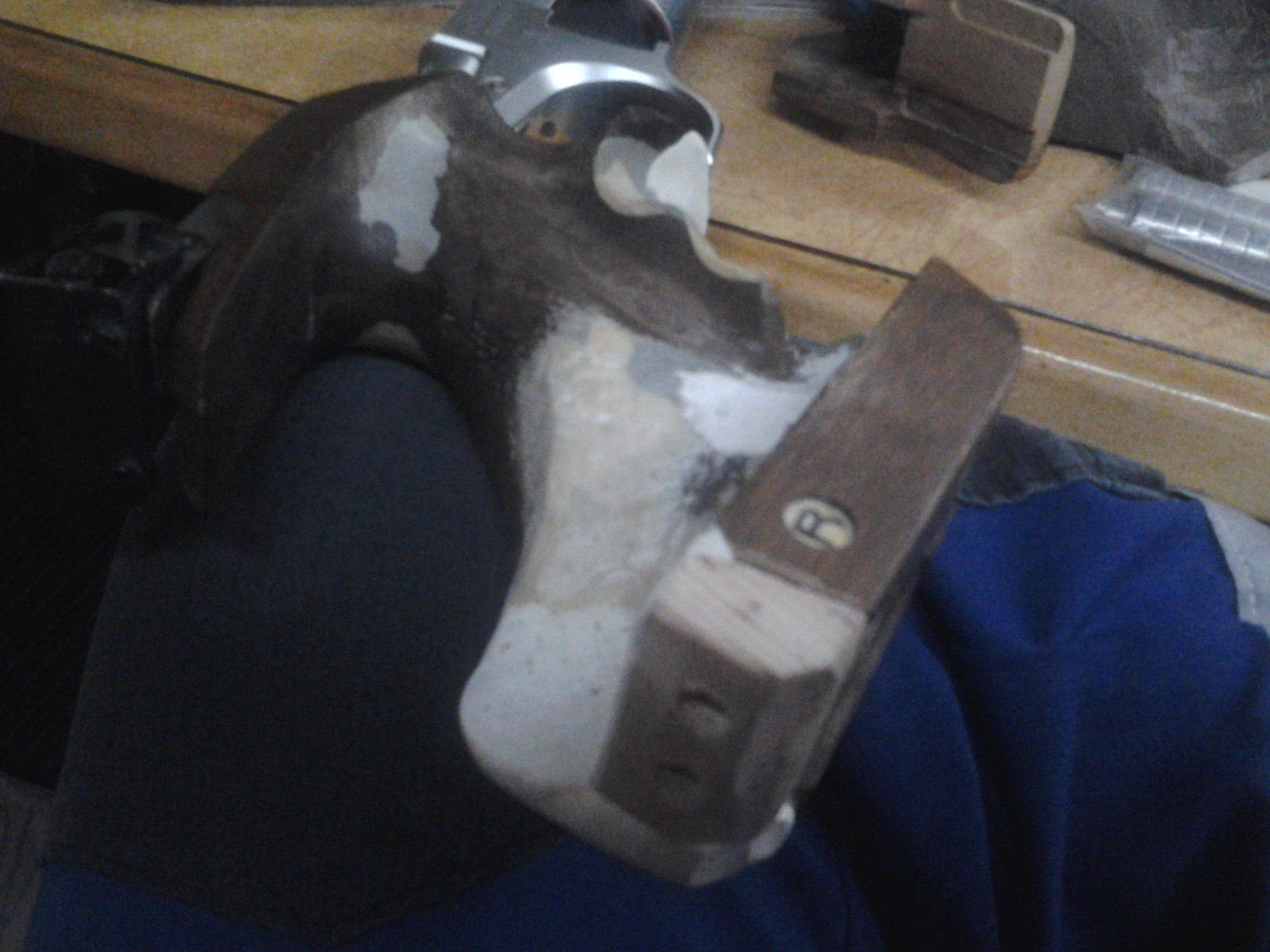

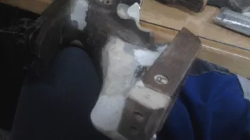

  • ich stell mal noch ein paar bilder ein. Mir fehlt die ausgeprägte Rille. Somit einer der Gründe für Dein Rutschen. Dir fehlt der Anschlag für die Wurst. Somit keine definierte position. Mit schwitzen und lange halten verändert sich deine Hand.
  • soo
    Jetzt hats geklappt. Ich habe versucht die Rille darzustellen. Diese dient der Wurst als Anschlag. Je nachdem wie und wo die Kante ausgebildet ist kann man die Kornstellung beeinflussen in zusammenhang mit dem seitenflügel am handballen.
