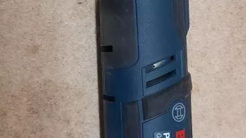

    ich arbeite wie die Zahntechniker auch gerner mit Spannzangen. Ich habe mit den früheren Geräten die Bohrfutter hatten keinen Spass. Die haben den Fräser nicht so stabil gehalten. Möglich das die heutigen etwas zuverlässiger sind.
    Zur Farbe vom Kitt, der sollte eben zum Griff passen.
  • Sherlock80:
    Ich nehme nen Bosch Schleifer mit Akku, dazu die Spannzange im Proxxon Maß...
    Das links im Bild ist der Morini Kitt, rechts Borma Nussbaum mittel, in der Mitte ein Nussbaumgriff. Die Masse die auf dem Griff ist, ist die Morini.
    Tendenziell würde ich sagen nimm dunkel.
    Wobei die Farbe eh weg ist wenn man drüber schleift...
  • Mit den Bohrfuttern von proxxon kommt man gut klar. Da fliegt nix aus dem bohrfutter raus. Sind schnellspannfutter ohne Schlüssel. Probleme habe ich nur mit futtern die mit zahnschlüssel gespannt werden.

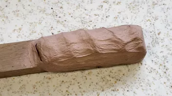

    da ich nicht ohne jedwede Vorerfahrung Hand an meinen Rink-(Konfektions-)Griff legen wollte, habe ich mir Fimo Air Wood und Borma K2 besorgt und einfache Griff-Dummys damit modelliert (siehe Fotos).
    Man erkennt auf den Fotos recht deutlich, dass der Borma-Griff viel stärker konturiert ist als der Fimo-Griff. Dies liegt daran, dass Fimo deutlich zäher als Borma ist. Borma hat imho eine gute Konsistenz für die Griffmodellierung: Es ist weich genug, dass es sich der Hand gut anpasst, aber nicht so flüssig, dass es überall herausläuft. Zudem lässt es sich im ausgehärteten Zustand gut bearbeiten.
    Nachfolgend noch einige Hinweise zum Umgang mit Borma:
    • Eine Feinwaage zum Dosieren des Härters ist hilfreich.
    • Hände vor dem Hineingreifen in die weiche Masse gut eincremen. Die Creme dient einerseits als Trennmittel und schützt andererseits die Haut vor den (sicherlich nicht ganz gesunden) Inhaltsstoffen.
    • Nach dem Hineingreifen muss der Griff einige Minuten gehalten werden. Sobald die Masse anfängt, spürbar warm zu werden, kann man vorsichtig die Hand herausnehmen. Nach ca. einer halben Stunde ist die Polymerisationsreaktion dann abgeschlossen und die Masse fest. Danach kann die spanende Bearbeitung der Masse erfolgen - also Kanten brechen usw.
    • Durch Schleifen wird die Borma-Oberfläche (vorübergehend) weißlich - wie man auch auf vielen Fotos hier erkennen kann. Mit etwas Handcreme kann man die braune Farbe aber wieder zum Vorschein bringen.

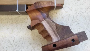

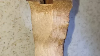

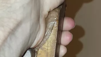

    ich habe zwischenzeitlich meinen Bastelgriff bearbeitet und wollte Euch hiervon berichten. Da der Griff nicht zu meiner P8X passt, habe ich mir einen Pistolendummy gebaut, mit dem man zwar nicht schießen kann, der von Masse / Gewichtsverteilung her aber einer Lupi nahe kommt.
    Nachfolgend findet Ihr einige Fotos, die die Entstehung des Griffs dokumentieren. Meine Vorgehensweise orientiert sich an den Empfehlungen hier in diesem Thread.

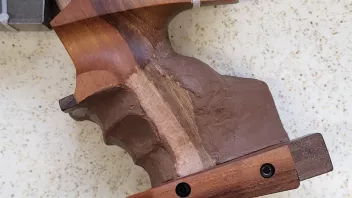

    Die Ausgangssituation war wie folgt. Man sieht einen großen Spalt am Handballen, bedingt durch meine verdrehte Griffhaltung infolge kreuzdominanter Augen. Außerdem passte die Fingeranlage überhaupt nicht.
    Da die "Rille" an dem Griff bereits ansatzweise vorhanden war und von der Lage her einigermaßen passte, habe ich mich entschieden, diese als erstes markanter auszuarbeiten. Zudem habe ich den Griff an Handkanten- und Mittelfingerauflage durch Anleimen kleiner Nussbaumklötzchen etwas verlängert.
    Danach habe ich in drei Schritten die Handballenanlage gespachtelt, um den enormen Spalt aufzufüllen. Besonderes Augenmerk habe ich darauf gelegt, dass das Korn sauber mittig steht.
    Anschließend habe ich im Bereich der Fingeranlage erst mal Platz geschaffen und die vorhandenen Rillen entfernt, da diese nicht zur Position meiner Finger passten. Insbesondere im Bereich des Kleinfingers musste ich einiges an Material abtragen.
    Danach habe ich wiederum in mehreren Schritten die Fingeranlage gespachtelt. Da ich lange Finger habe, musste ich insgesamt einiges an Borma auftragen, um eine passende Position der Finger zu erreichen.

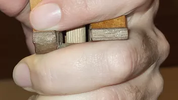

    Dabei habe ich festgestellt, dass sich die Fingerkontaktflächen durch reines Hineingreifen und Zudrücken nicht sauber abbilden. Es entstehen abgeplattete, eher konvexe als konkave Flächen, die kein gutes Griffgefühl bieten. Ich habe die Fingeranlage daher nochmals abgefräst und neu aufgebaut. Anschließend habe ich die Griffflächen konkav ausgefräst.
    Abschließend habe ich noch den "Knubbel" im Bereich der Handinnenfläche etwas voluminöser gestaltet.
    Den aktuellen Stand seht Ihr auf den folgenden Bildern. Der Griff fühlt sich jetzt sehr gut an :) Beim Hineingreifen rastet die Hand quasi an der Rille ein, so dass das Korn stets sauber mittig steht. Dieses "Einrasten" vermisse ich sowohl beim Original-FWB-Griff wie auch bei meinem Rink-Standardgriff.
    Über Eure geschätzte Meinung zu meinem Werk / Verbesserungsvorschläge freue ich mich natürlich.

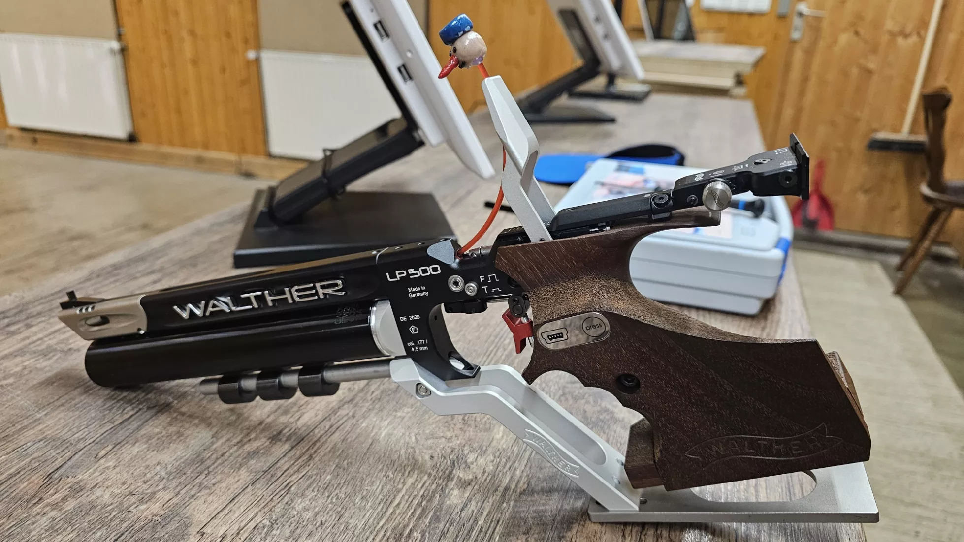

  • Hab mir mal einen Zugang für den Ladeanschluss einbauen lassen. War echt nervig, jedes Mal die halbe Waffe auseinandernehmen zu müssen.

    mal eine frage weil ich auch mal eine lp500 mit der auflageplatte hatte: ist Deine auflage richtig fest?
    das ganze konstrukt wird ja nur durch die eine schraube, die das aluteil dann zusammendrückt, festgemacht
    bei meiner wurde das nie richtig fest…
  • mal eine frage weil ich auch mal eine lp500 mit der auflageplatte hatte: ist Deine auflage richtig fest?
    meine ist auch fest, man muss die Schraube aber relativ fest anziehen
    LP 500 Expert E
    Steyr Challenge E
    M150 -ST- mit ZF
  • Ich würde mal schaun ob nicht etwas das feste KLemmen verhindert. Bei den UIT Schienen meines KK Gewehres war eine Schraube zu lang und dadurch war zwar die Schraube fest, aber es hat nicht wirklich geklemmt. Das Kürzen einer Schraube um 3 mm hat bewirkt dass die Klemmmutter plötzlich wirken konnte.
    Wenn ein Span zwischen 2 Aluteilen steckt kann man die Schraube anziehen wie man möchte.....der Durchmesser bzw. Abstand bleibt und somit gibt es keine oder weniger KLemmwirkung.
  • mmhh, verstehe
    danke Euch für die infos,
    verstehe, evtl. wars sowas bei mir
    festgezogen hab ich die schraube bis zum limit
    hab die lp500 dann frustriert verkauft und mir eine lp400 mit der horizont auflage gekauft.
    dort kann ja nix wackeln da der greifarm direkt an der pistole fixiert wird
