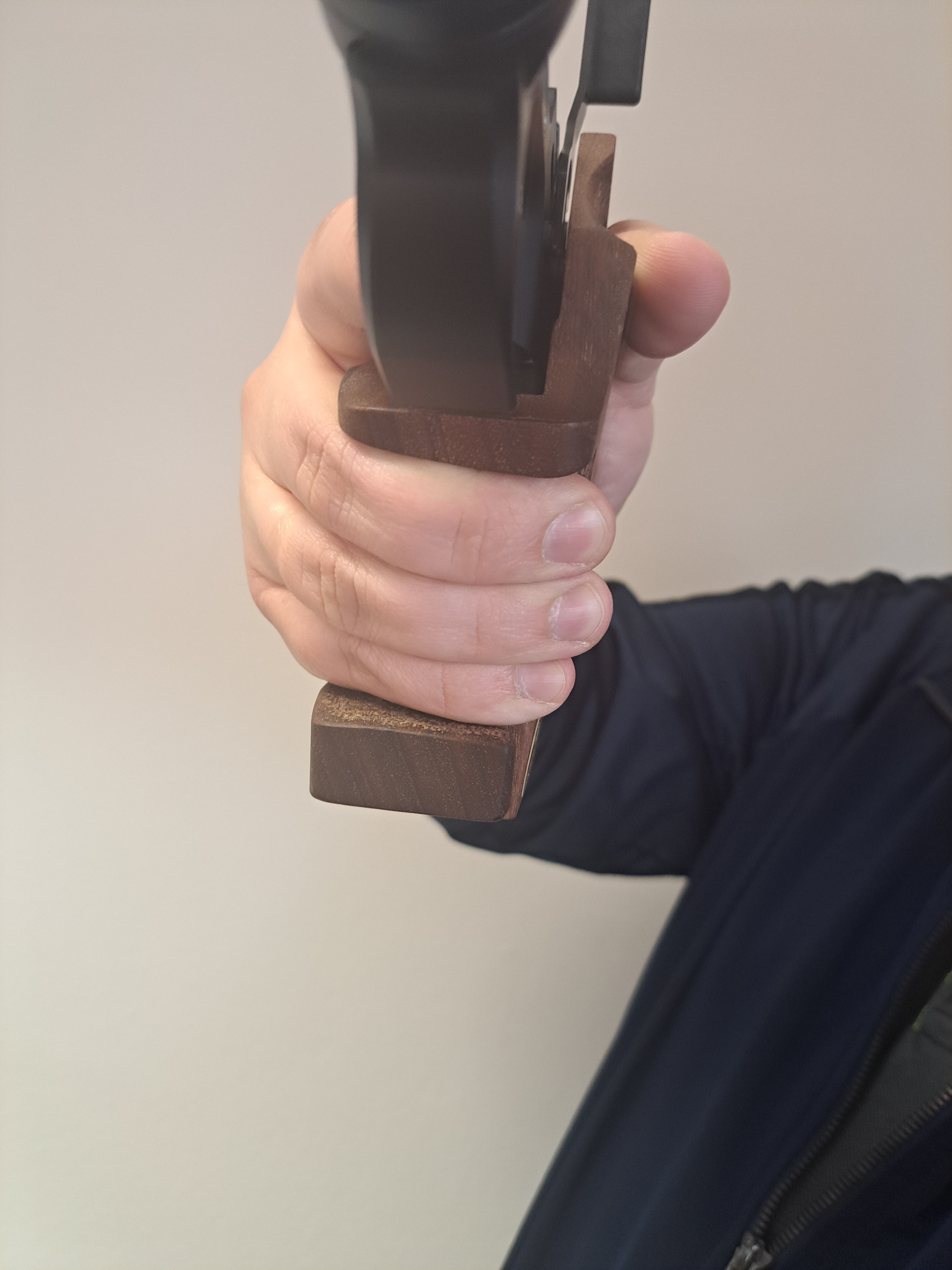

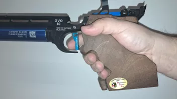

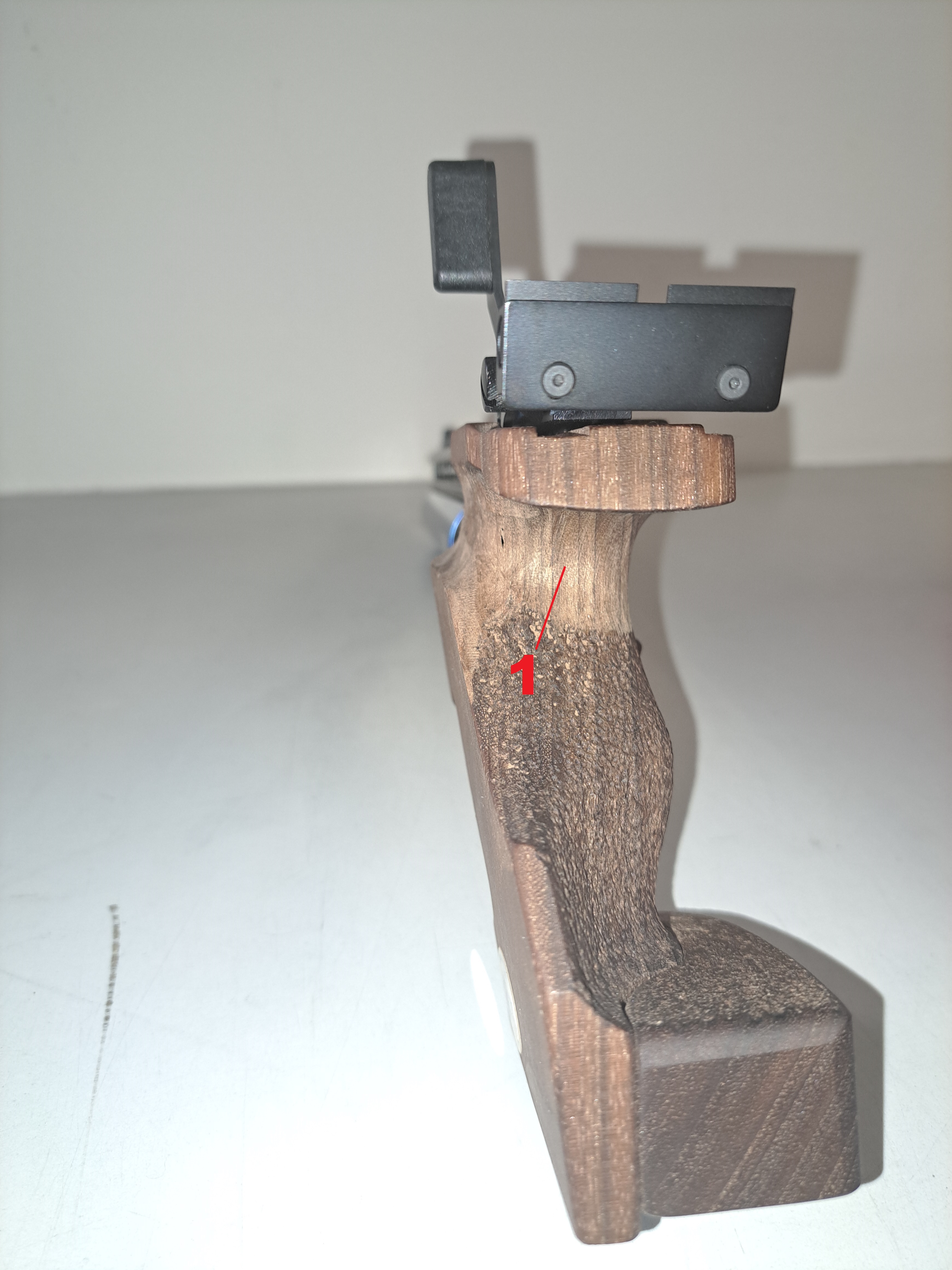

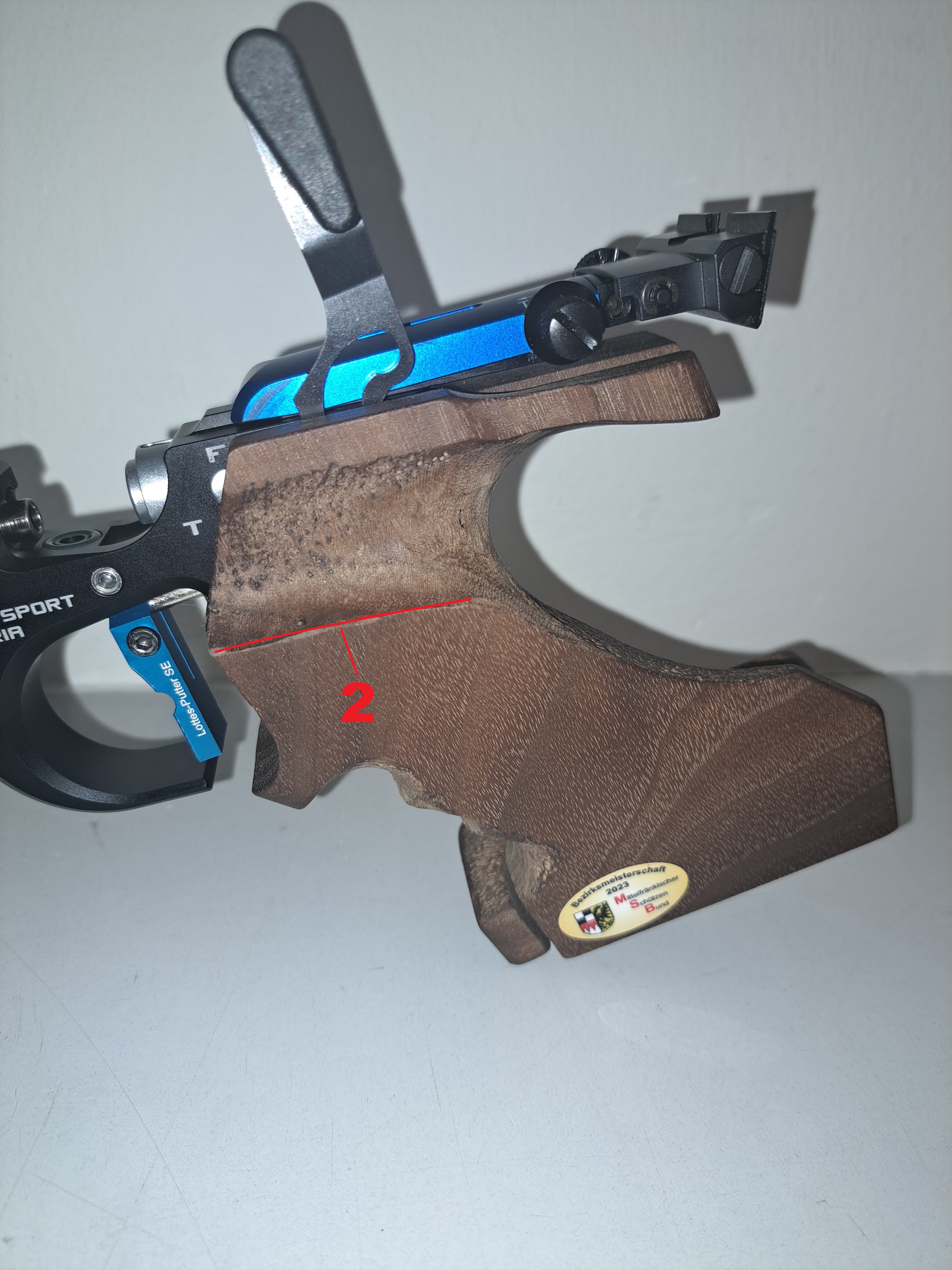

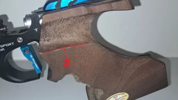

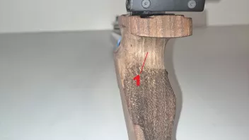

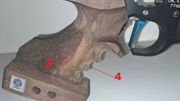

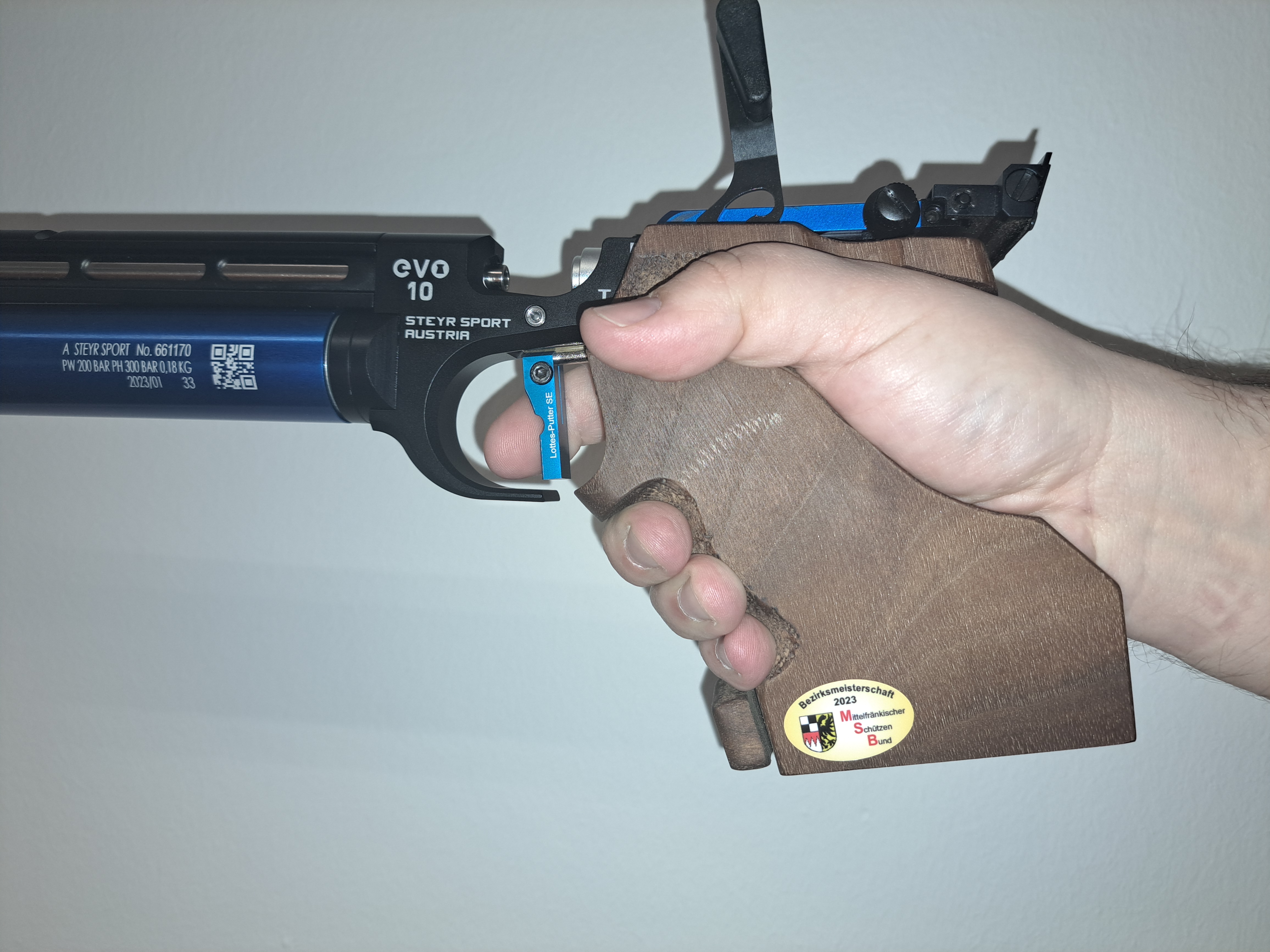

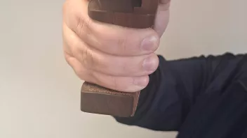

  • Schönen guten Tag,
    ich habe jetzt mal angefangen den Griff meiner neuen Steyr zu bearbeiten und hoffe ich bin mit meinen laienhaften Ansätzen auf dem richtig weg.
    Zuerst habe ich an der Partie unter dem Hörnchen (1 in den Bildern) angefangen da ich hier das Gefühl hatte das die Hand dadurch schon vom Griff weggedrückt wird und ich gar nicht richtig an die Handinnenpartie ran komme.
    Dann habe ich den Auflagesteg ( 2 in den Bildern) etwas weiter runter gezogen da dieser eine unbequeme höhe hatte.
    Nachdem ich jetzt schon viel besser in den Griff rein kam fühlte sich die Handinnenfläche schon viel besser an und ich habe das Gefühl überall aufzuliegen.
    Dann habe ich die Wulst hinter den Fingern ausgeformt (3 in den Bildern) was das Gefühl in der Handinnenfläche nochmals verbesserte.
    Als letztes habe ich die Fingerkontur angezeichnet und dann ausgeschliffen (4 in den Bildern) ich komme jetzt besser mit den Fingern um den Griff und das Haltegefühl ist wesentlich besser.
    Ich fahre jetzt leider erst mal auf Geschäftsreise und kann erst nächste Woche weiter machen, bzw. mal im Training testen.
    Ich hoffe ich habe nicht zu viele Fehler gemacht und bin auf dem richtig Weg.
    Über konstruktive Kritik würde ich mich sehr freuen.
    Alleine ist es gar nicht so leicht Bilder im Griff zu machen =)
    Signaturen sind wie Frauen, haste keine, willste eine.
    Hast eine, willst eine andere 8o

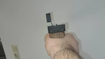

  • Wie steht das Korn wenn Du "blind" (also ohne über die Waffe zu schauen ) in den Anschlag gehst ??
    Was macht die Waffe wenn Du jeden Finger einzeln anspannst und zum schluss alle gemeinsam anspannst (also kräftig hälst) ??
    Vom ersten Blick würde ich sagen dass der kleine Finger noch ein wenig eingeschliffen werden könnte. Kann aber auch täuschen. Wenn beim Anspannen des kleinen Fingers das Korn nach unten geht sollte der kleine Finger weiter entlastet werden.
    Wie ist das Gefühl ?? Hast Du ein Kornzittern und ein Gefühl wie bei einem leicht zu kleinen Handschuh ??
    Blind steht das Korn mal ein wenig weit rechts oder links höhe passend. Wenn ich die einzelnen Finger anspanne kommt leichtes Zittern rein was denke ich aber normal ist. Wenn ich alle anspanne passiert so gut wie gar nichts.
    Beim kleinen Finger passiert gar nichts. Das Korn bewegt sich leicht im Anschlag, aber alles im Raum des Lichthofes von der Kimme.

  • Wenn das Korn mal rechts oder links hängt passt etwas nicht. Oft hat man dann zu viel Volumen in der Handfläche. Das kann man mit Auffüttern beheben oder mit Abnehmen des Buckels in der Handinnenfläche. Kommt immer auf den Einzelfall an. Das Wechseln von Links und Rechtskorn bedeutet ein Schwimmen des Griffes. Zittern beim Anspannen sollte generell nicht sein. Deutet alles auf falsches Volumen hin. ZUmindest aus Ferne her.....
  • Hallo ich habe jetzt mal angefangen den Griff meiner neuen Steyr zu bearbeiten und hoffe ich bin mit meinen laienhaften Ansätzen auf dem richtig weg.
    Hallo Crave0911,
    Nein bist Du nicht, wenn Du hier Struktur rein bringen willst, musst Du auch strukturiert vorgehen.
    Es geht um Richtung, Neigung, Volumen, Passungen und einiges mehr. Mann kann um das zu erreichen nicht hier und da und dort mal ein bisschen mal ein wenig auftragen und abschleifen weil die Arbeiten in einem Zusammenhang stehen müssen.
    Die Arbeiten entstehen im wesentlichen auch nicht aus einem 1:1 erfolgtem Abdruck.
    Das kann nicht ausgehen so.
