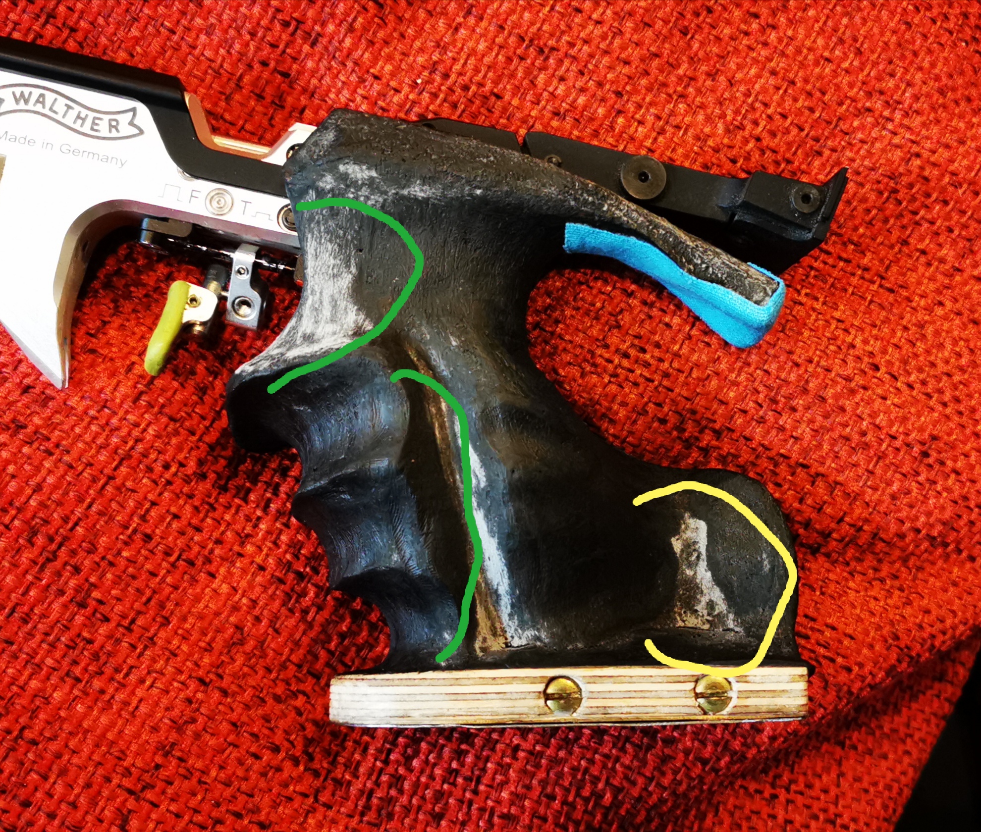

    das Design in schwarz/weiß finde ich ja wirklich gelungen, allerdings die Handkantenauflage passt da noch nicht so recht dazu. Die darf übrigens der Kontur der Finger und der Handkante folgen, also sich, von der Seite betrachtet, auch rauf und runter bewegen.
    es ist zwar eine leichte modellierte Auflage vorhanden, könnte aber sicher noch etwas stärker ausgeprägt sein
    bin aber auch noch LP Anfänger und auch Griffbastlerneuling ;)
    bin aber vorerst trotzdem mit dem Griff zufrieden, hat mir auch schon eine pers. Bestleistung gebracht (372Ringe)

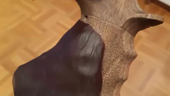

    Hast Du die Paste für den Fingerbereich mit den 9 Gliedern auf einmal aufgetragen, hineingegriffen, nachmodelliert und geschliffen?

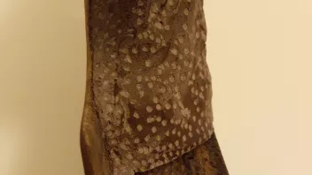

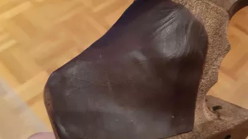

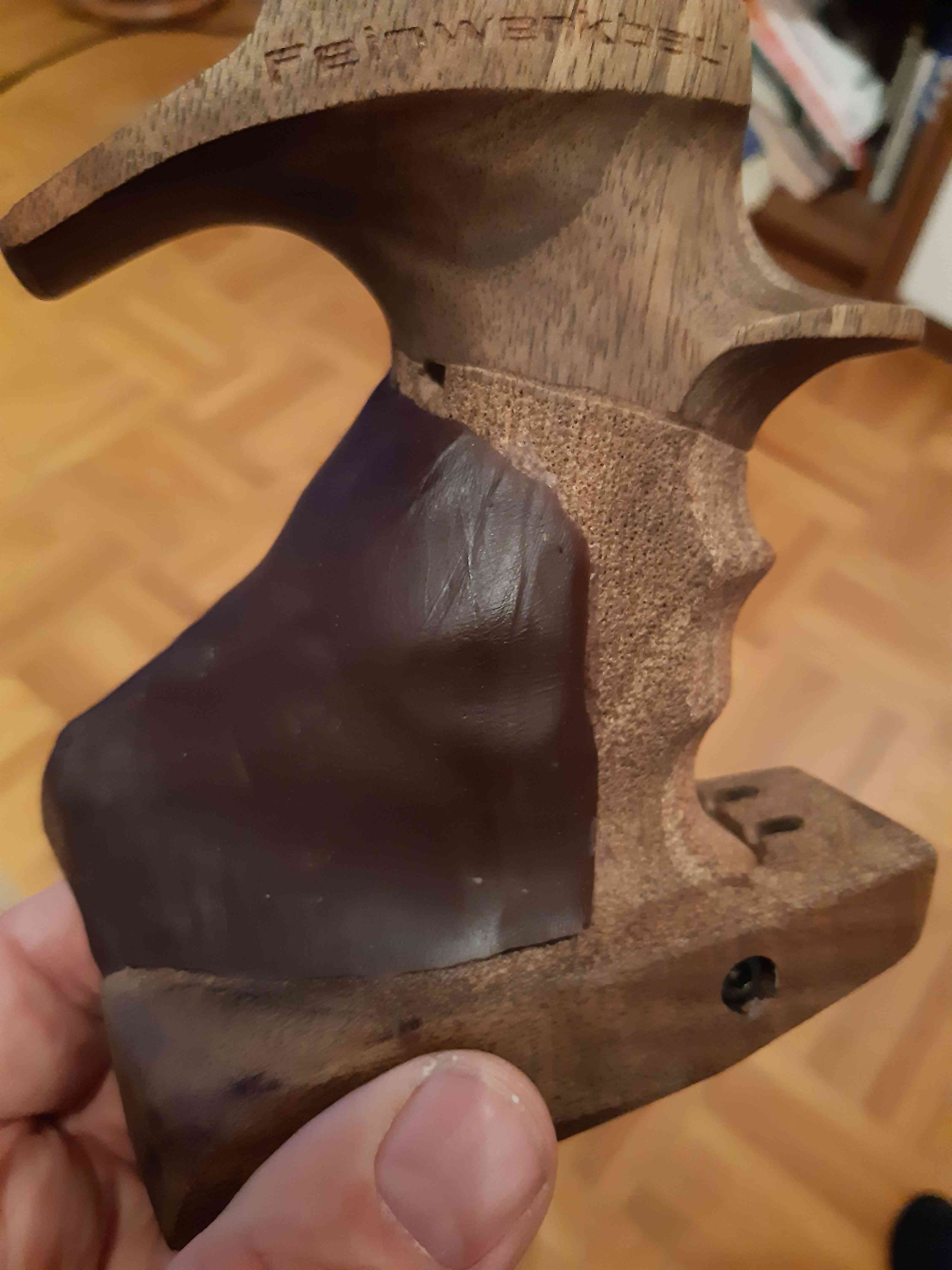

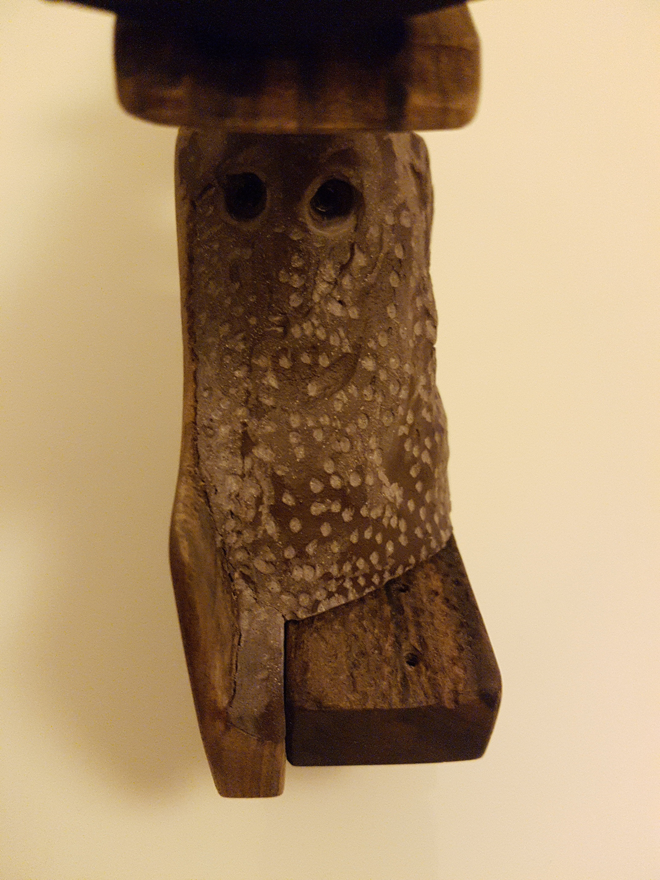

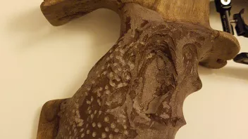

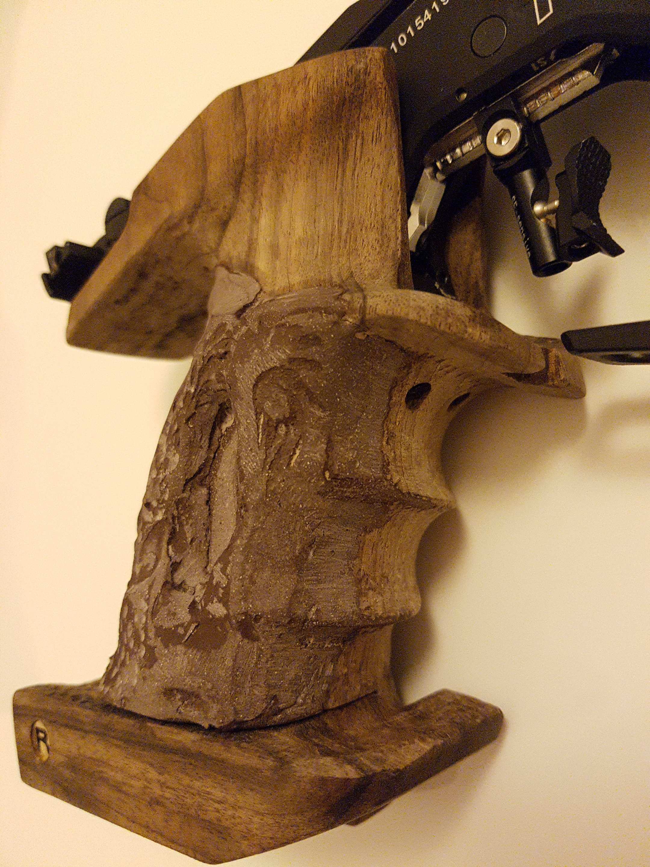

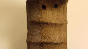

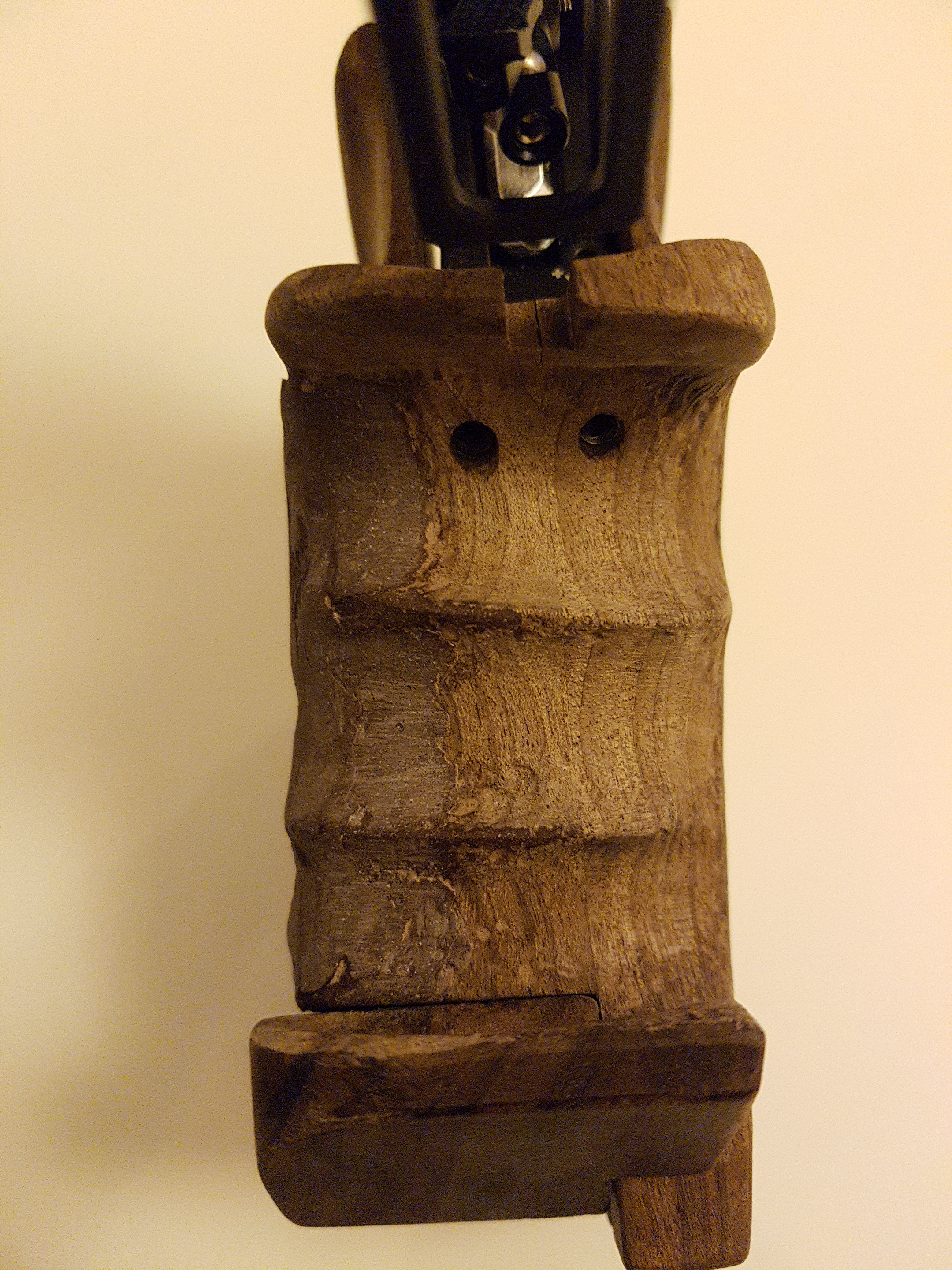

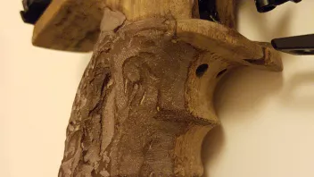

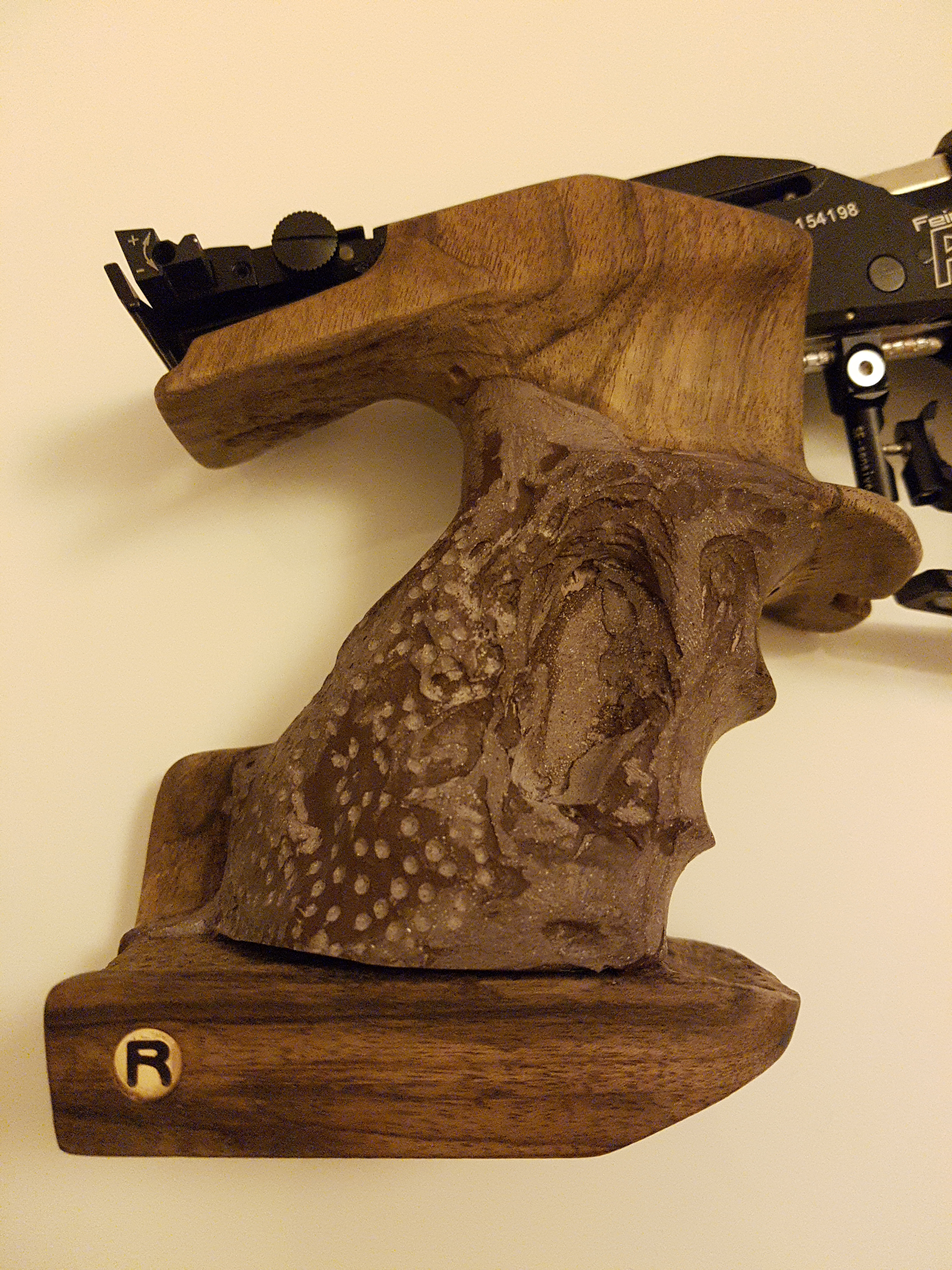

    Einige Bilder sind aus diesem Thread entnommen, d.h. das sind Fotos diversen "Griffbearbeitern", die ich mal analysemäßig unter die Lupe genommen habe. Die ersten beiden Seiten zeigen, wie dort beschrieben, eine Arbeit von Ralf Schumann, auf den Seiten 3 u. 4 findet einen von mir bearbeiteten Nill-Griff (blau-graues Schichtholz), wo ich die Mulden nur ausgeschliffen habe. Da habe ich im Fingerbereich nichts aufgetragen. Auf der Seite 5 habe ich einen Griff von Gunslinger abgebildet, der auch nur nachgeschliffen und nichts aufgetragen hat. Diese Bearbeitung hat er über einen längeren Zeitraum vorgenommen. Wenn man nur was abträgt und nichts wieder auftragen will, dann muss die Bearbeitung ja besonders akribisch erfolgen. Auf Seite 6 sieht man links einen Griff von Matze, wo er seine Fingermittelglieder mittig unter den Lauf bekommen hat. Mitte und rechts wurde in dieser Hinsicht noch nicht so ganz das Optimum erreicht. Da könnte man die Mulden eventuell noch mal tiefer legen.
    Und auf Seite 8 ist noch ein wenig mehr Luft nach oben offen (Beitrag #104). Ich wollte damit klarlegen, dass das Auftragen allein nicht unbedingt zielführend ist. Das war 'Trifft nix' erster Wurf, mit den Tipps hier aus dem Forum hat er weitere Veränderungen vorgenommen.
    Wenn genügend Material vorhanden ist, kann man es schaffen mit 'nur schleifen' einen zufriedenstellenden Zustand zu erreichen, muss man möglicherweise auch nichts draufspachteln. Bei meinen Griff (Seite 3 u. 4) war das im Fingerbereich nicht nötig, aber wo Material fehlt, da muss man erst mal was auftragen.

    Kein Problem. Ich hab's inzwischen getätigt mit "Auftragen, Hineingreifen und Nachfeilen". Fürs erste Mal gar nicht übel, wie mir scheint. Für das nächste Training wird's reichen.

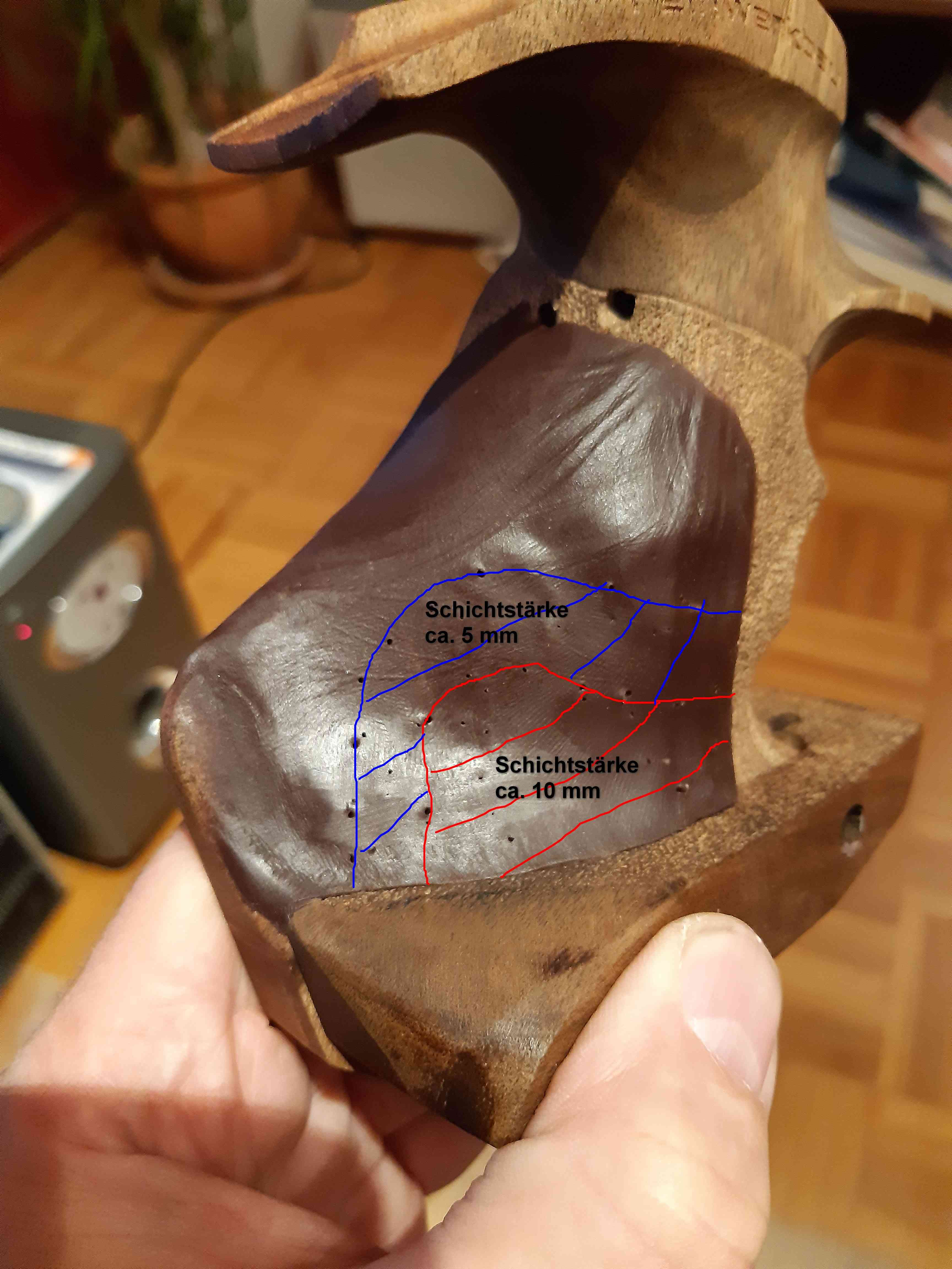

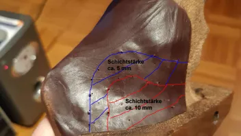

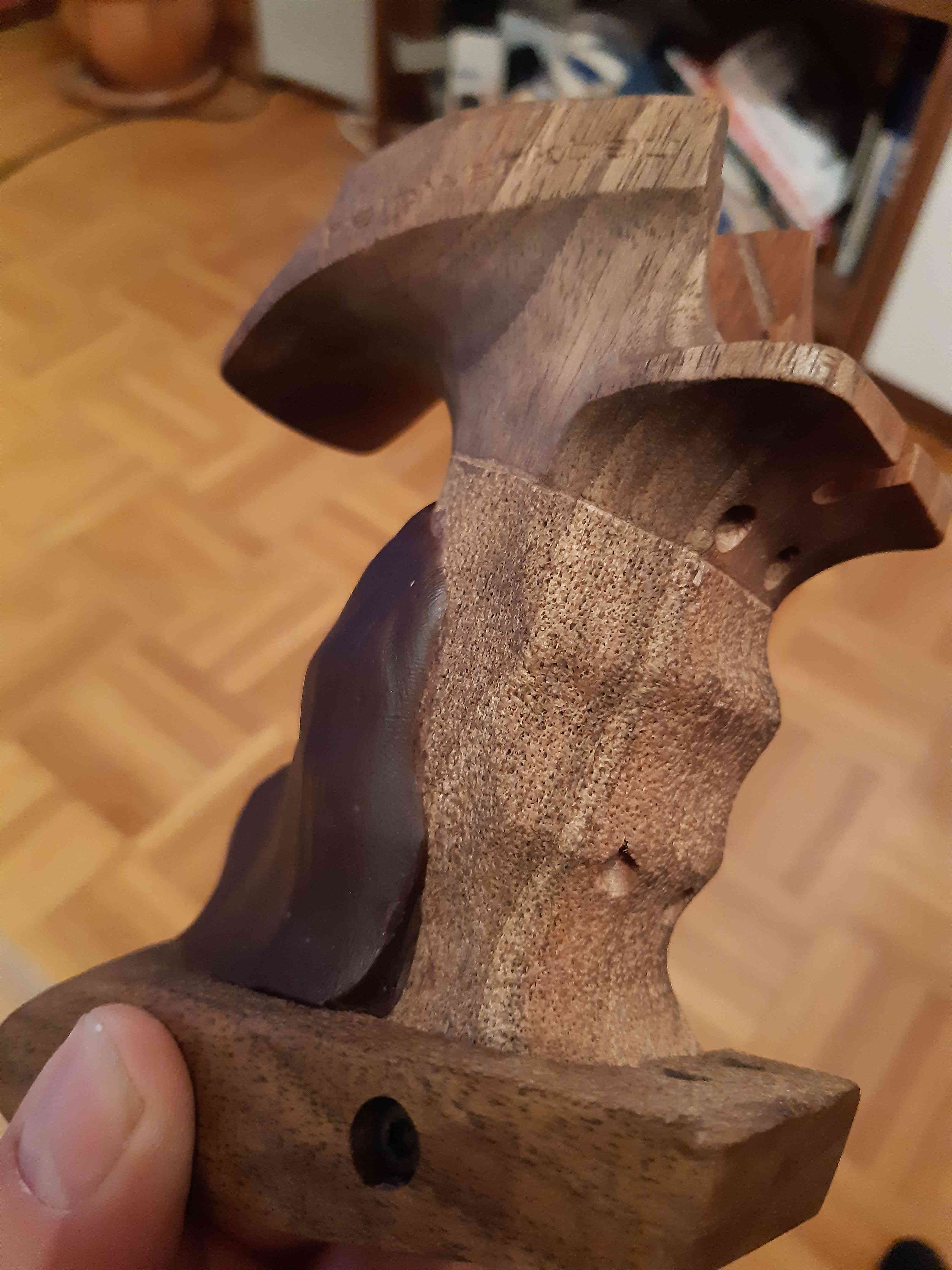

    Ich habe immer das Gefühl, dass der Griff (Größe L) für mich zu wenig Volumen hat.
    Dank diesem Thread möchte ich mich nun mal an die Optimierung des Griffes wagen. Einen 2.ten Griff konnte ich zufällig günstig erwerben.

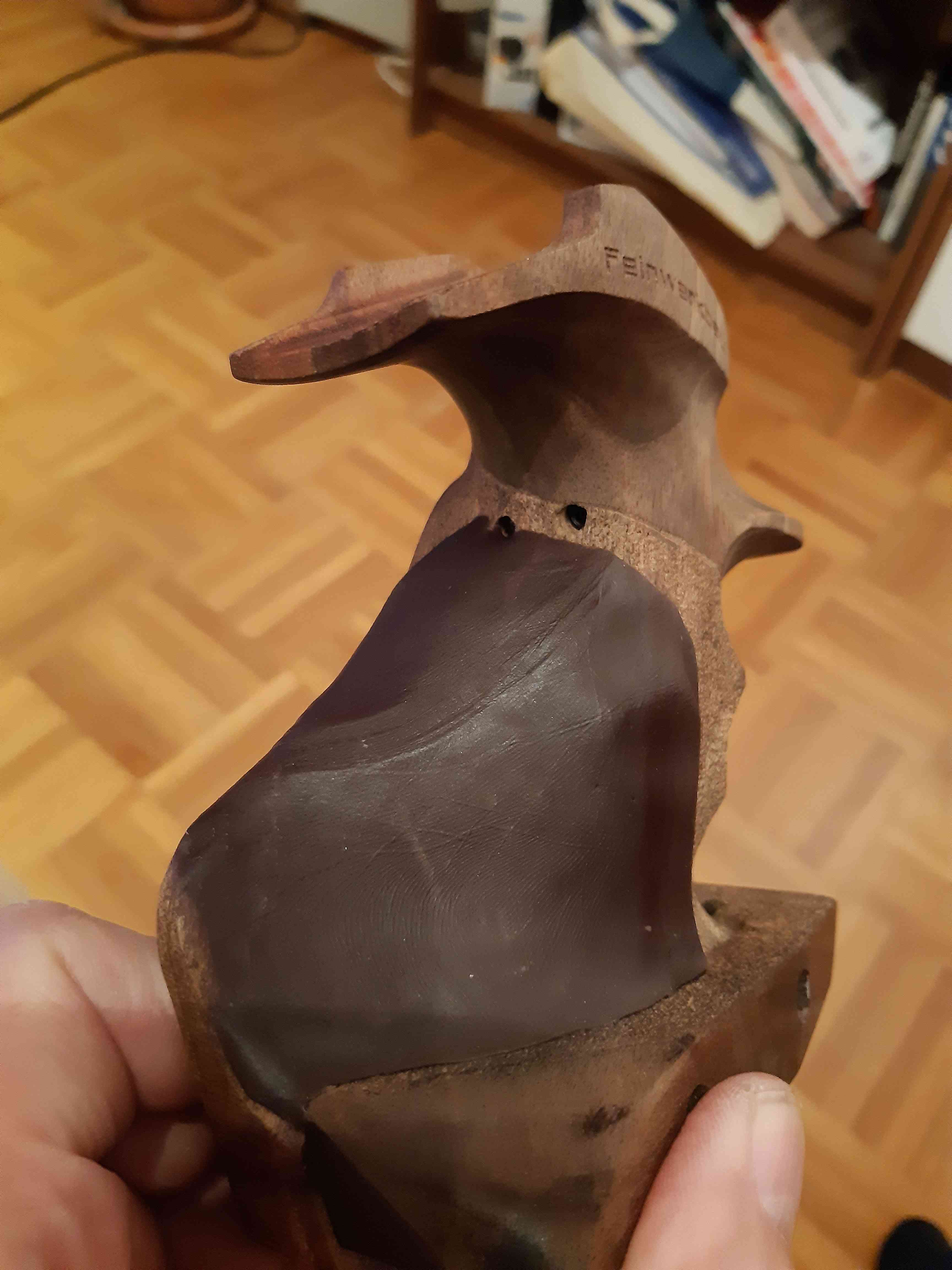

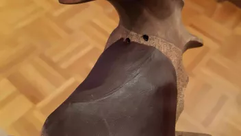

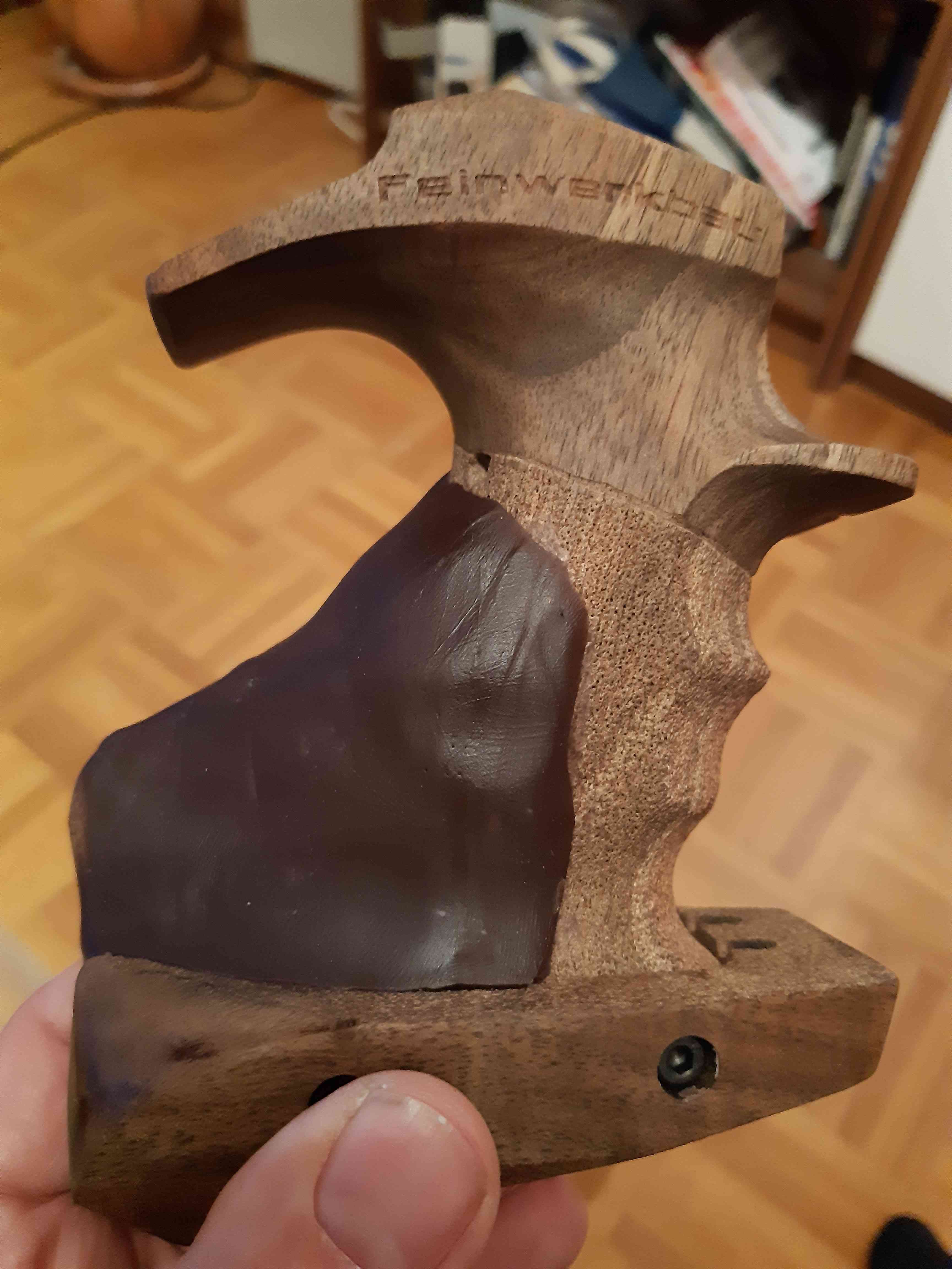

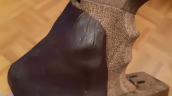

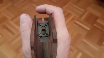

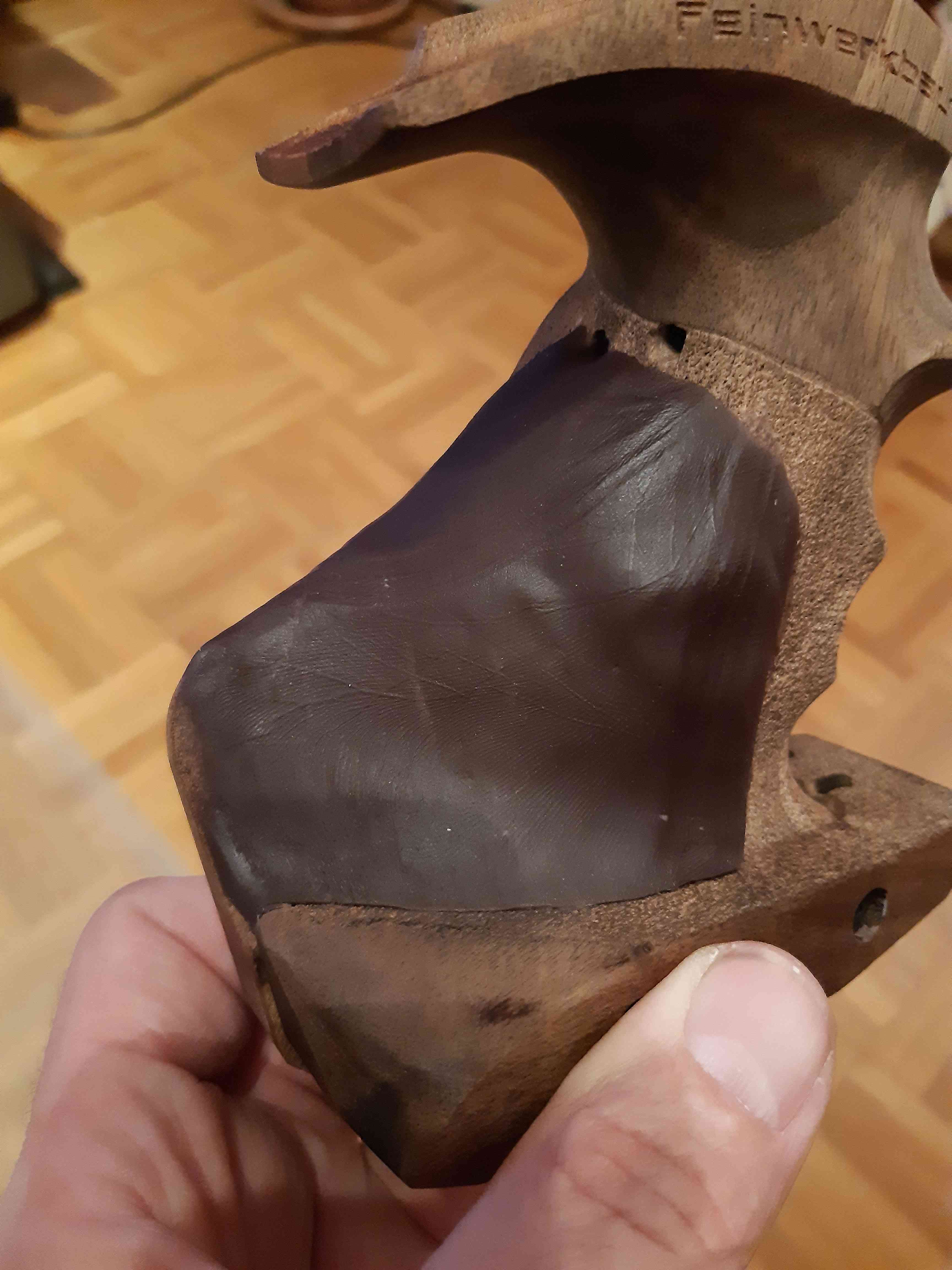

    Als Versuch hab ich heute mal mit Knete einen ersten Abdruck gemacht um ein Gefühl dafür zu bekommen, wo wieviel hin muss.
    Bin dabei aber erschrocken, dass Schichtstärken von bis zu 10 mm (Bild LP_1, rot schraffierter Bereich) notwendig sind.
    Das ist allerdings auch der Bereich, der gefühlt im freien hängt.
    Ich stelle nun mal einige Bilder ein und bin auf die Meinungen, vor allem von den Profis gespannt.
    Harald
  • Sorry.... Aber die Knarre sollte schon imGriff sein...
    So hälst Du nur ein Stück Holz....
    Wo kommst her...?

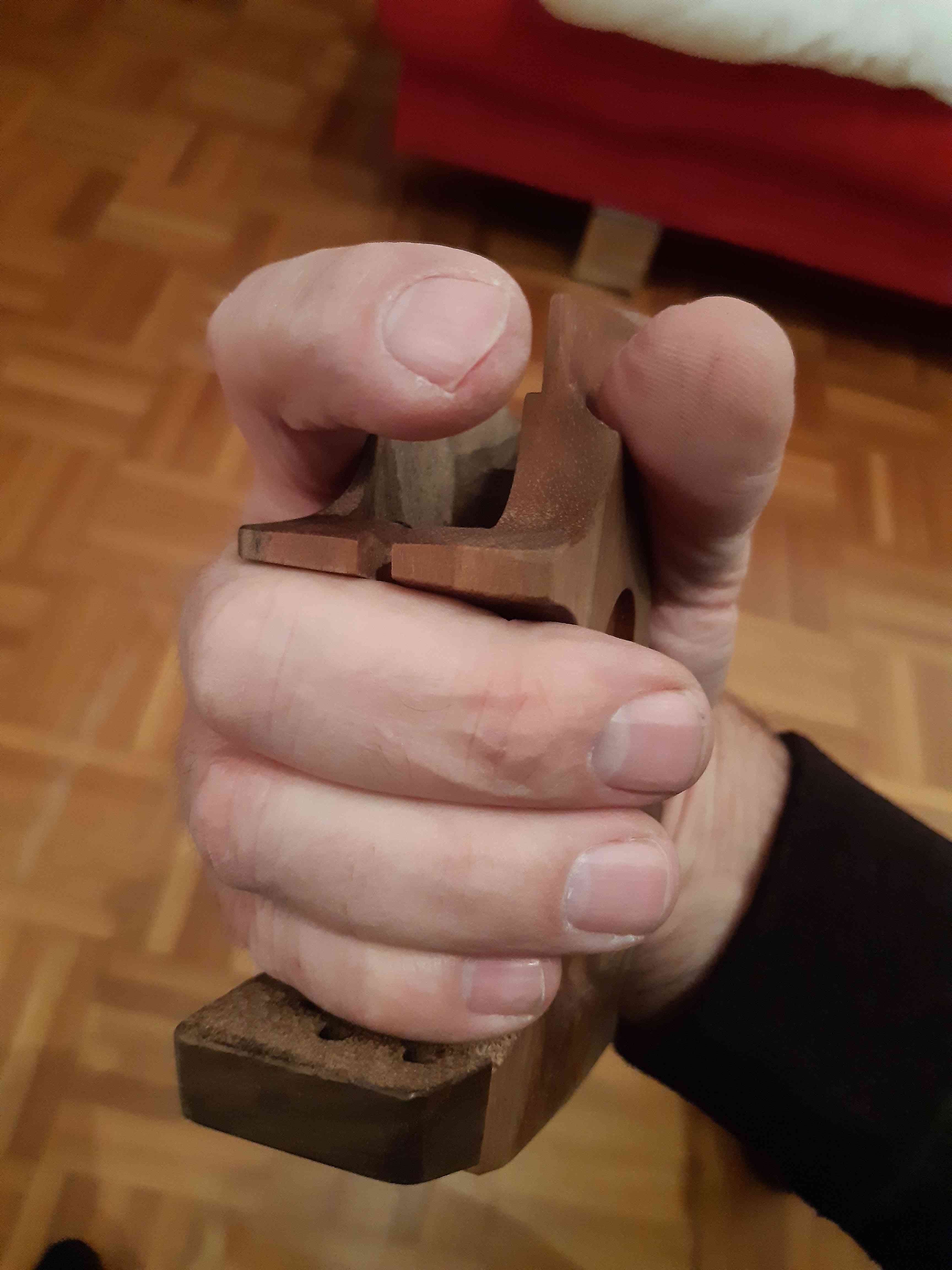

    Schon klar, hatte ihn nur schon angeschraubt.
    Also nochmal Bilder mir Pistole.

  • Einen 2.ten Griff konnte ich zufällig günstig erwerben.
    Und wenn ein dritter günstig daherkommt: kaufen. Das setzt schon mal die Hemmschwelle des Unvermeidlichen nach unten.
    Musste mich sehr überwinden, den Dremel (o.ä) radikal anzusetzen. Aber mit einem günstigen zweiten Griff als Bastel/Studier-Objekt . . . und nach dem ersten Versuch sind alle Bedenken verflogen.

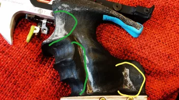

  • Mal etwas akuelles liebe Gemeinde.

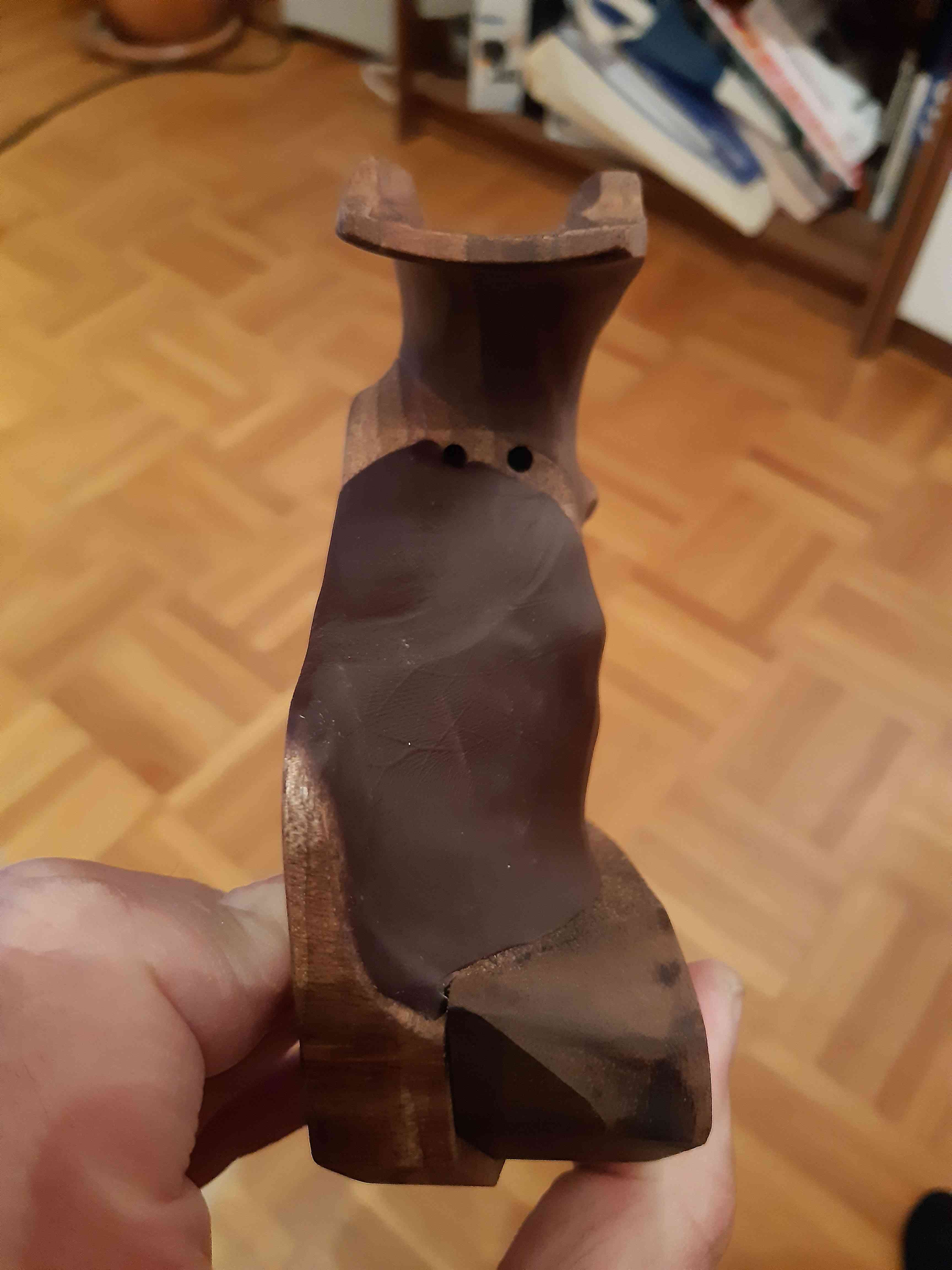

    Mittlerweile habe ich meinen "Rink" das dritte mal bearbeitet, d. h. Material aufgetragen. Nach der letzten Bearbeitung habe ich ca drei Dosen verschossen und das war auch gut. So konnte ich mir eine Idee davon machen wo es noch etwas braucht und wo es zuviel ist.
    Wenn ich die Lupi jetzt aufnehme und in Position bringe, d. h. in den zweiten Halteraum (bei schlossenen Augen), ist Kimme/Korn auf einem Niveau, exakt in der Mitte. Bin beigeistert und denke es braucht vielleicht nur noch eine letztmalige Feinkorrektur später einmal, allerdings bin ich mit der Punzierung nicht zufrieden und dankbar über kleine Tipps ohne gleich einen Kopf für meinen Proxon kaufen zu müssen.

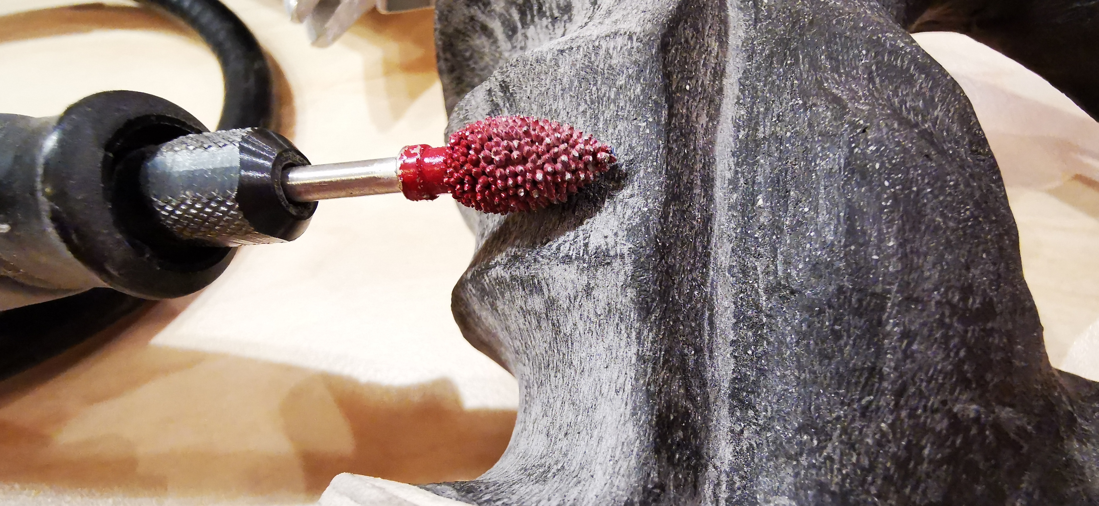

    zum schleifen verwende ich einen drehzahlregelbaren Dremel mit flexibler Welle (geht sehr gut)
    vorher hatte ich ein MisterTool Gerät vom Hofer/Aldi (geht eher nur befriedigend)
    mein Lieblingsaufsatz ist der PROXXON 29062 Raspelfräser, 8 mm (aus Wolframcarbit) damit kann man auch an unzugänglichen Stellen gut abtragen oder auch mit geringer Drehzahl eine grobe Raspelstruktur drauf schleifen (z.B. grobe Struktur wegen griffigkeit oder besserer Haftung vor dem Kittauftrag) und sonst verwende ich auch häufig die üblichen Aufsätze mit den wechselbaren zylindrischen oder kegeligen Schleifpapieraufsätzen

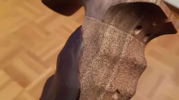

  • das stimmt schon dass der Borma Holzkitt generell rutschiger ist als Holz, wenn der Griff gut passt rutsch da aber auch nichts bei mir
    trotzdem habe ich ein besseres Gefühl wenn ich im Fingerbereich einen guten Grip habe, ich fräse mir da mit der Raspelfräser
    mit ganz geringer Drehzahl eine leichte Struktur in den Fingerbereich (quer zur Fingerlage) schaut dann zwar weniger gut aus als meine
    Fingerabdruckrillen, aber was solls ich hab ein gutes Gefühl damit (super Grip im Fingerbereich) es wird dabei mit dem Raspelfräser nur minimal Material herausgekratzt
