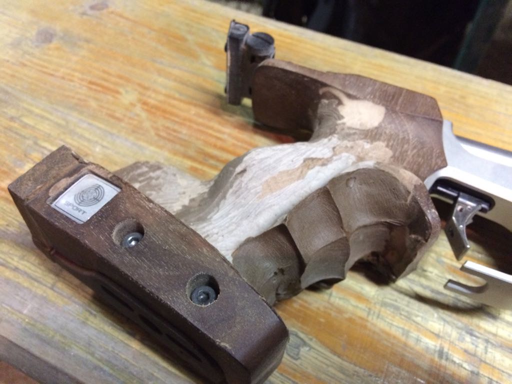

    Nachdem Bernd einige Waffen vorgestellt hatte und uns auf die Griffe und Technik aufmerksam gemacht hat, haben wir unsere Waffen rausgeholt und das erste was ich zu hören bekam: "ach, du hast auch Kork drauf!? Schleif alles an Kork und Griffpaste runter",
    Okay, dachte ich das bekomm ich ja auch wieder hin. Also Dremel raus und los. Und noch mehr runter, Danach hat Bernd angefangen im Handballenbereich aufzufüllen. So richtig hatte ich zu dem Zeitpunkt noch nicht verstanden wo es hinging. Aber ich vertraue Bernd und bin seinen Anweisungen gefolgt. Beim einschleifen der Rille im Knöchelbereich (Wurst) fing ich an zu verstehen wo es hinging und wurde mutiger. Die Rille wurde tiefer und breiter und es fühlte sich immer besser an.
    Danach kamen die Fingerrillen dran. Das was ich dachte, die größte Stabilität brachte war unspektakulär.
    Gestern Abend war ich dann im Schützenhaus, mit LuPi und Dremel.
    Nach Hundert Schuss, waren da noch ein zwei Dinge die nachbearbeitet werden mussten. Feintuning halt. Bin wahrscheinlich immer noch nicht fertig. Aber mein Griff zog Aufmerksamkeit auf sich von Wow bis Geil war alles dabei.
    Da kommt Arbeit auf mich zu. ;)

    Wenn Ihr seht wie scharf der Griff oben von Sam1371 definiert ist sollte das jedem klar werden um was es geht.
    Wenn man dann hier liest ich habe mir Waffe XY gekauft weil der Griff besser gepasst hat, sträuben sich mir die Nackenhaare.
    Diese scharfe Passung von obigem Griff würde verloren gehen durch auftragen von Korkstreusel, nicht nur das, er würde enger und der ganze Sitz geht zum Teufel.
