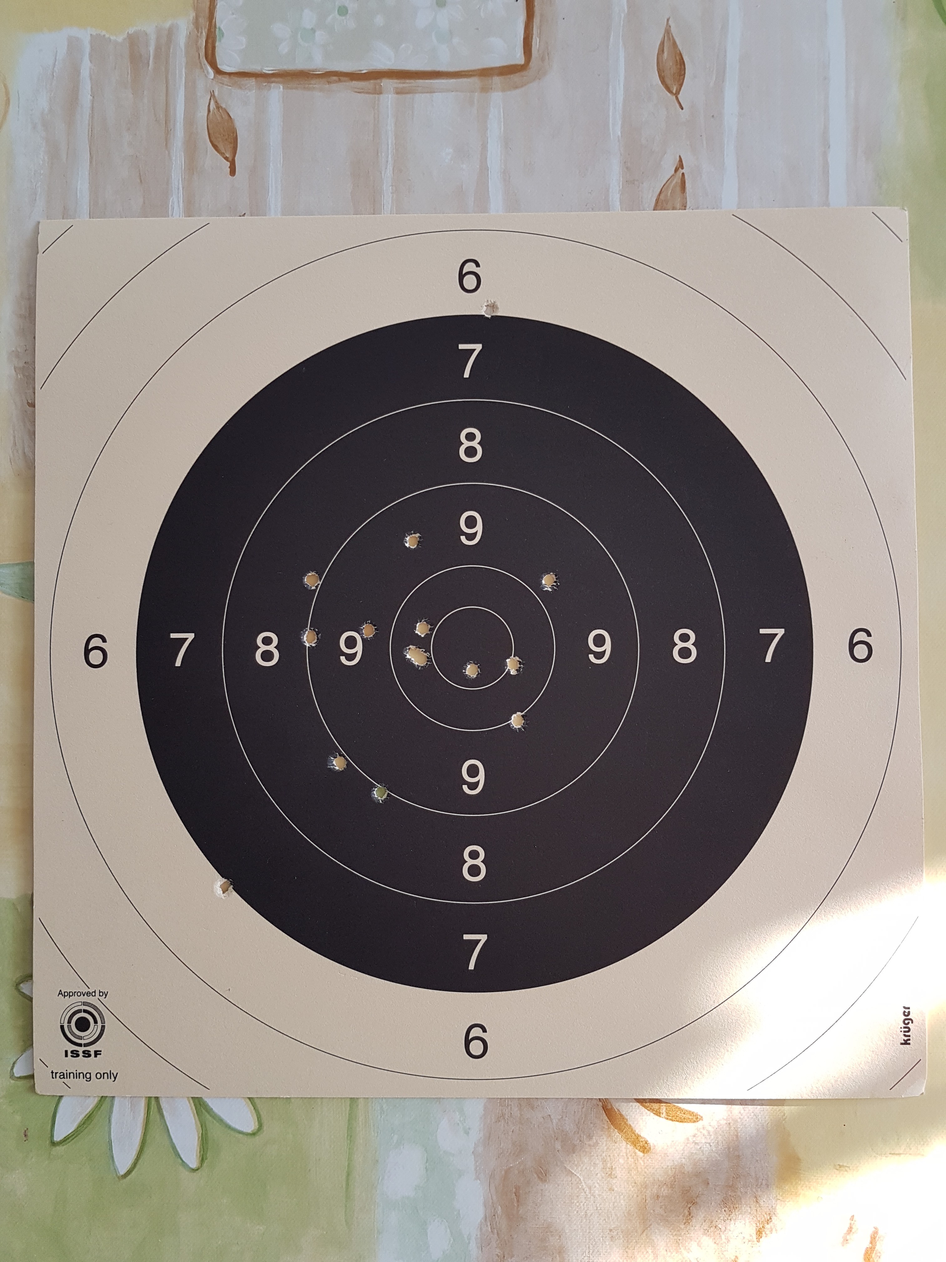

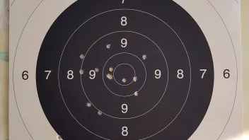

    Habe jetzt 6x geschossen mit der Ruger und es variert stark.. Bestleistung waren 140 und das schlechteste 125.
    Die ersten 5 Probeschüsse streue ich relativ stark und dann wirds besser.. Obwohl ich vom Gefühl und Haltepunkt keinen Unterschied zum Anfang feststellen kann..

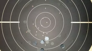

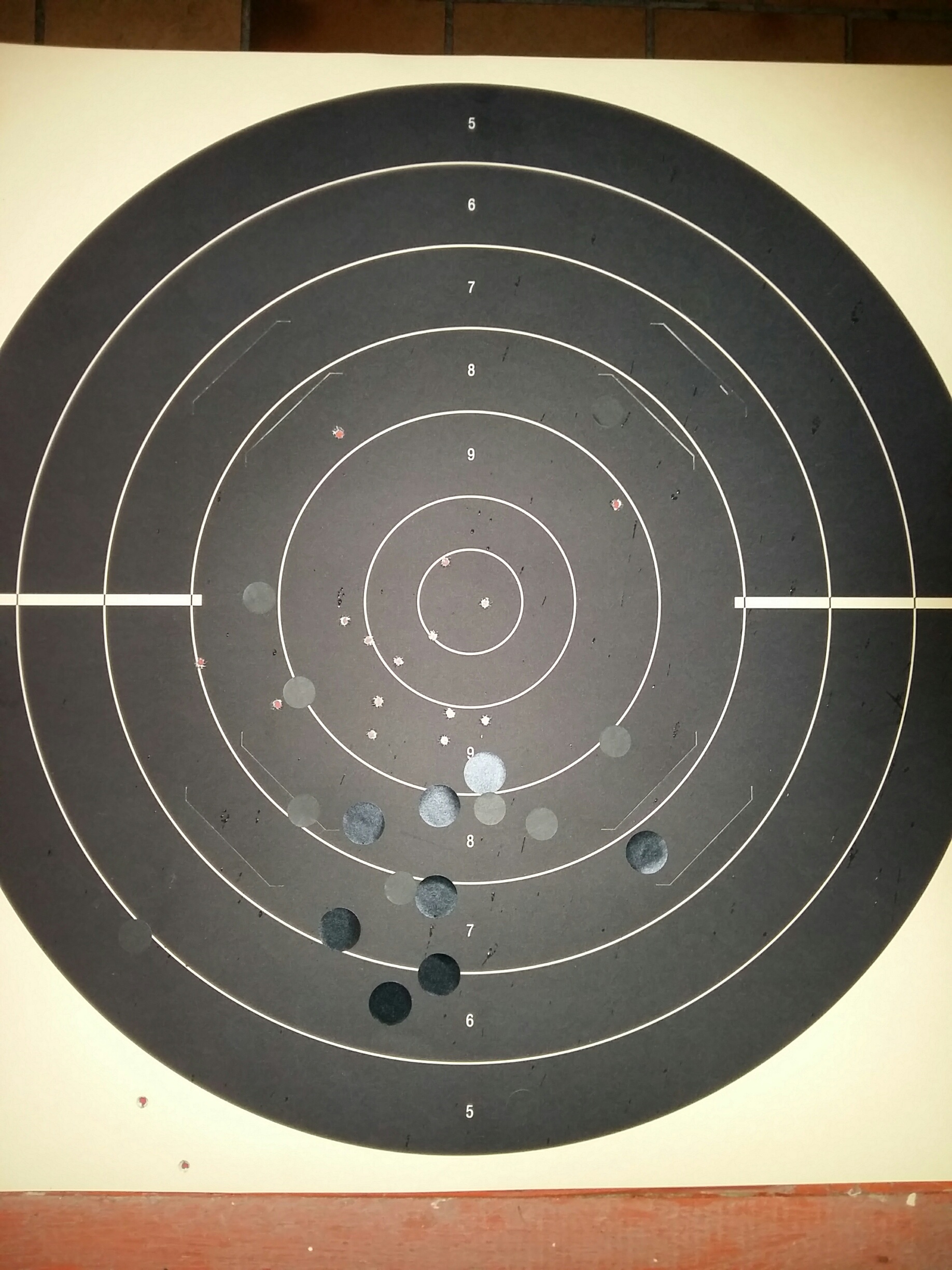

    Hab jetzt nur ein Bild von einer Duell-Scheibe mit 137.. Da haben wir auch geübt und das seltsame hier war auch folgendes:
    Präzision Spiegel aufsitzend und wenn ich Duell schieße und ca. bei der 7 anhalte gehen alle zu tief. Musste dann im Prinzip Fleck anhalten und war trotzdem im Schnitt zu tief..

    Califax: Die Duell-Scheibe hatte sich nicht gedreht, das meinte ich. Waren 2 Scheiben nebeneinander, erstmal zum Üben wegen Haltepunkt.
    Bestleistung waren da Präzi 135 und Duell ohne drehen 137. Hätte wohl besser an 140 schreiben sollen..
    Komischerweise komme ich jetzt, da ich die Pistole besser kenne , nicht mehr an die Ergebnisse ran.. fehlen immer 5-10 Ringe mindestens.
