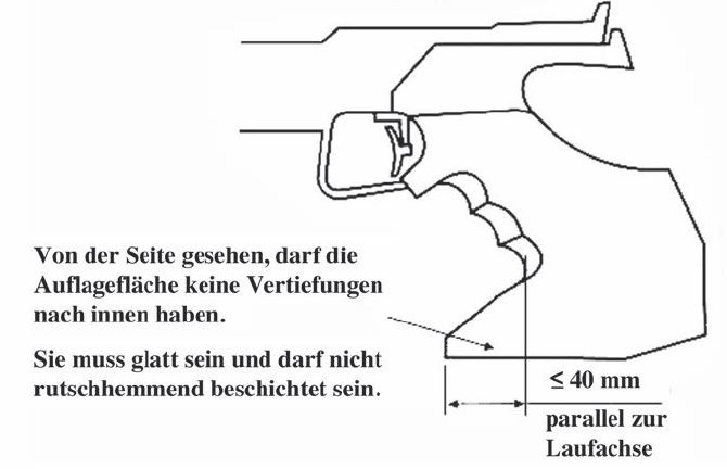

    So ganz klar ist die Vorgabe bzgl. max. Waffenhöhe inkl. Auflageplatte für das Sportjahr 2018 auch noch nicht.
    Die Sportordnung gibt entsprechend 2.40 150mm als Höhe vor.
    Andere Vereine gestatten für das Sportjahr 2017 die Höhe der LuPi-Auflage: http://www.schuetzengau-memmingen.de/25m_Pistole_Auflage.pdf
    Aber wenn Du Dich an die 150 mm Höhe hälst, bist Du auf der sicheren Seite.

    Beachte diese Vorgaben:

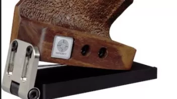

    Die einzige mir bekannte LuPi-Auflageplatte, die an Deinen Match-Griff passen könnte, wäre diese hier von Steyr:
    Auch bei dieser Konstruktion ist die Höhe entscheidend.
    Beim Montieren der Platte immer mit dem Pistolen-Maßkasten aus dem Verein arbeiten! Ansonsten könnte es klemmen ... z.B. durch seitlichen Versatz.
