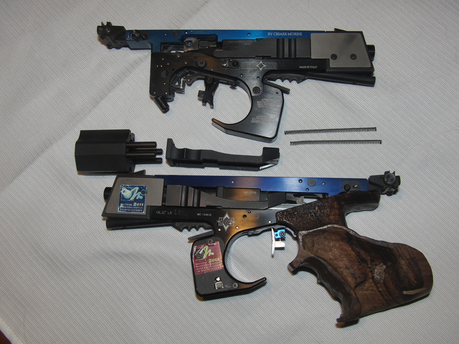

  • Ich hab mal zur Ansicht ein Ansamble erstellt, meine mechanische ist gerade verliehen, und die OSP ist zur normalen mutiert.
    Man kann hier deutlich erkennen an der oberen, das der Rahmen für den Griff alles zulässt.
    Die obere hat das Standard Züngel, ist auch sonst Serie.
    Die untere hat ein Klappkorn von Joniskeit, und die Züngeleinheit von ja ? ( Luftgewehr )
    In der Mitte sind die Einheiten vom OSP Kit, die 2 Federn ein leichterer Verschluss und das schwere Laufgewicht mit den 4 Dämpferbolzen.
    Cesare hat für diese schnelle Schussfolge eine komplett andere Abstimmung gewählt, Der Verschluss wurde in der Masse reduziert, die Federn darauf abgestimmt und der richtig schwere Vorbau mit den Dämpfern erledigt den Rest.
    Fragen dazu ?

    Übrigens, was mir an der MG5 nicht so gut gefällt, ist das viele Geschraube, um sie zu zerlegen (ob das in der Praxis überhaupt stört? Muss man zur Laufreinigung die Waffe auseinanderschrauben?)
    Das habe ich bei anderen Waffen schon ansprechender gelöst gesehen.
