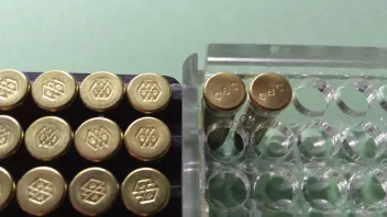

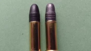

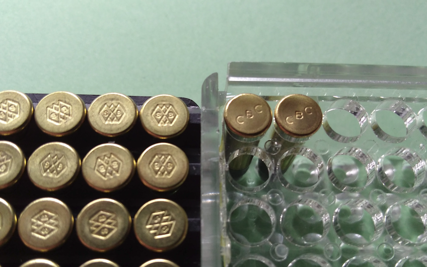

  • Habe mir jetzt S&B Club ( aus neuer Produktionslinie) und Magtech LRN SV gekauft.
    Die S&B sieht gut aus: keine lose sitzende Geschosse, keine erkennbare Produktionsfehler, sauber.
    Der Hülsenboden ist flach. Die Mulde im Hülsenboden wie bei der älteren S&B 22er wurde nicht übernommen.
    Mal schauen wie viel Dreck die neue S&B in der Waffe hinterlässt. Die ältere S&B 22er hat die Waffe sehr verdreckt.
    Magtech, naja: wegen der Graphit Beschichtung hat man gleich schmutzige Hände. Musste für die Fotos erstmals die Beschichtung abwischen. Die Geschosse sitzen lose in der Hülse

    Kann mir inzwischen auch nicht vorstellen, dass Magtech die Club fertigt: die Geschossene sehen unterschiedlich aus, anderes Fett/Öl Beschichtung,
    sogar das Pappschachtel ist aus anderen Material.

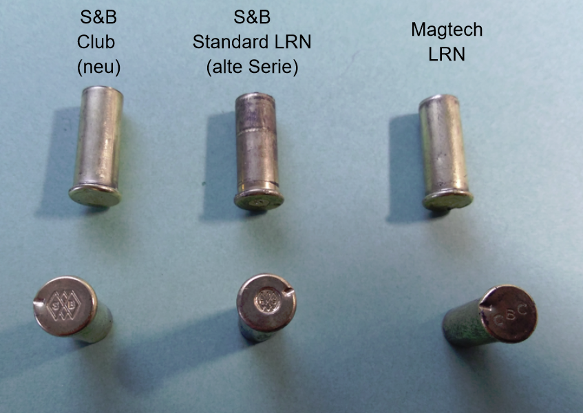

    2.) Sellier & Bellot Standard LRN (Vorgänger; violette Schachtel Produktion ca. 2019)
    Mache ich kurz: Sie wird nicht mehr produziert und man wird ihr nicht nachweinen! Wie Carcano geschrieben hat: für die gelieferte Qualität zu teuer
    -Bodenstempel nicht mittig
    -verdreckt die Waffe sehr starkt (kenne keine dreckigere .22lr Munition), siehe Foto
    -gefühlt unterschiedlich stark geladen
    -Bei manchen Patronen gibts vor der Mündung Rauchwolke + Feuerwerk (verbrennende Pulverreste)
    -Den 9er auf der Präzisionscheibe konnte ich mit der Spopi halten, aber mit der CCI SV, Federal Champion 714, Geco, ... halte ich auch den 9er und die
    verdrecken die Waffe nicht so arg
