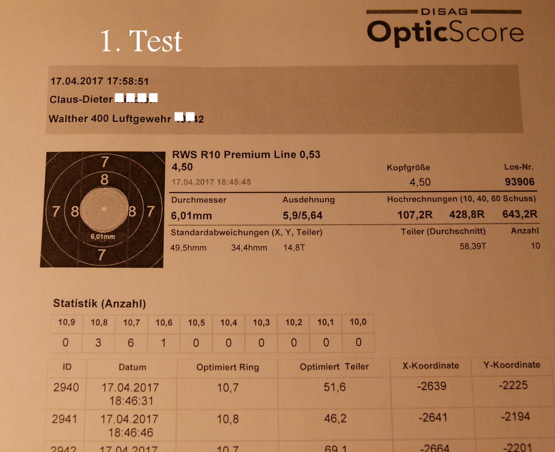

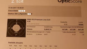

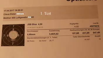

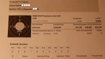

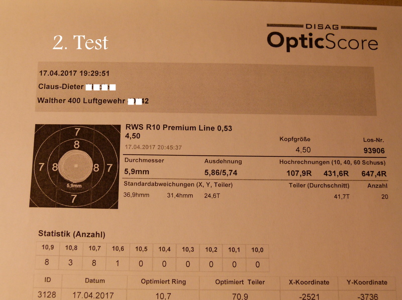

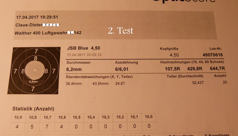

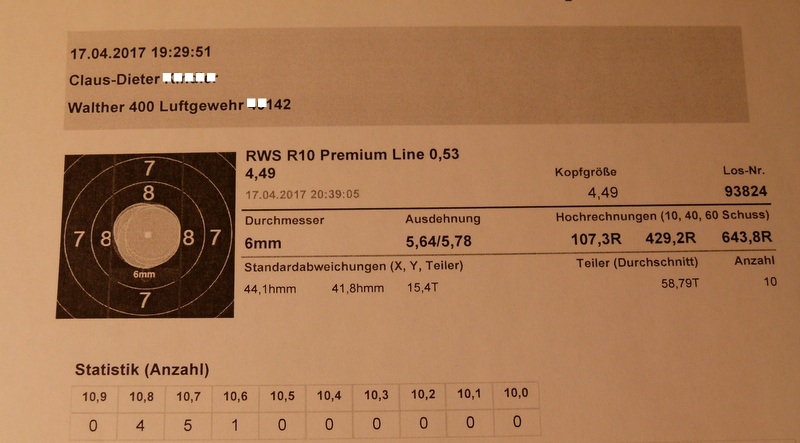

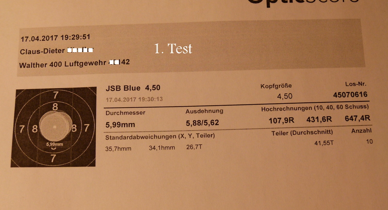

    Ich teste die LG Munition selber und verkaufe diese im Freundes-und Bekanntenkreis. Habe z.Z. 29 verschiedene Lose von RWS R10, JSB und Qiang Yuan Match. Getestet wird auf einem Stopper-Testgerät. Ich hab heute Munition für mein LG getestet. Ich träume davon, das Ergebnis mal im Wettkampf umzusetzen.

  • Ich träume davon, das Ergebnis mal im Wettkampf umzusetzen.
    Claus-Dieter
    Hi Claus-Dieter.
    Davon werden wohl alle Schützen träumen. Frei stehend so ein Schussbild wäre schon krass :)

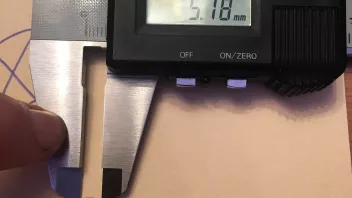

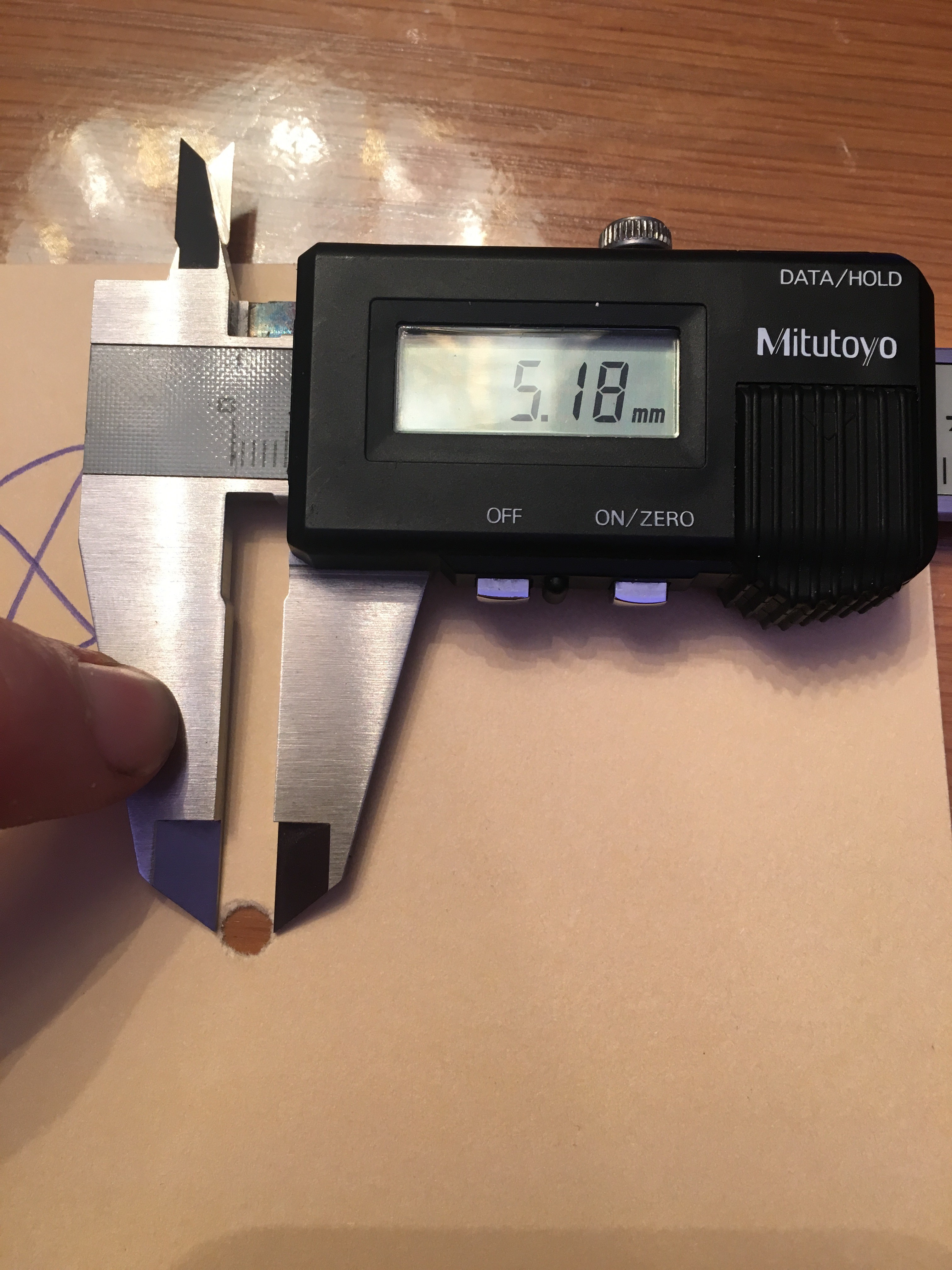

  • Die eine "Wirklichkeit" sind 5,18mm. Die andere "Wirklichkeit" ist die elektronische Anlage und dort ist das Schussbild größer.
    Wieviele Schuss sind denn das?
    P.S.: für mich nur elektronisch
