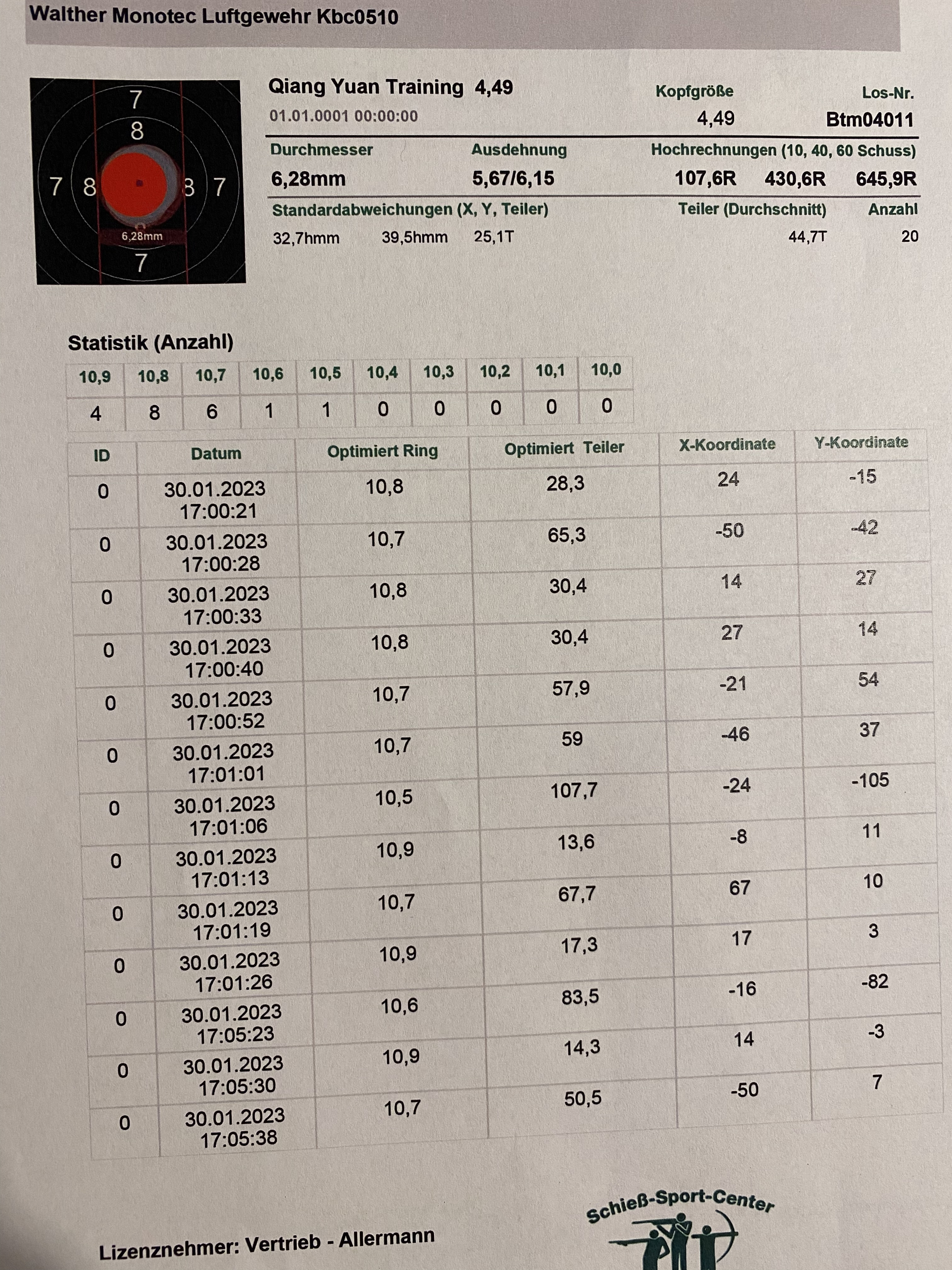

  • Moin Leute,

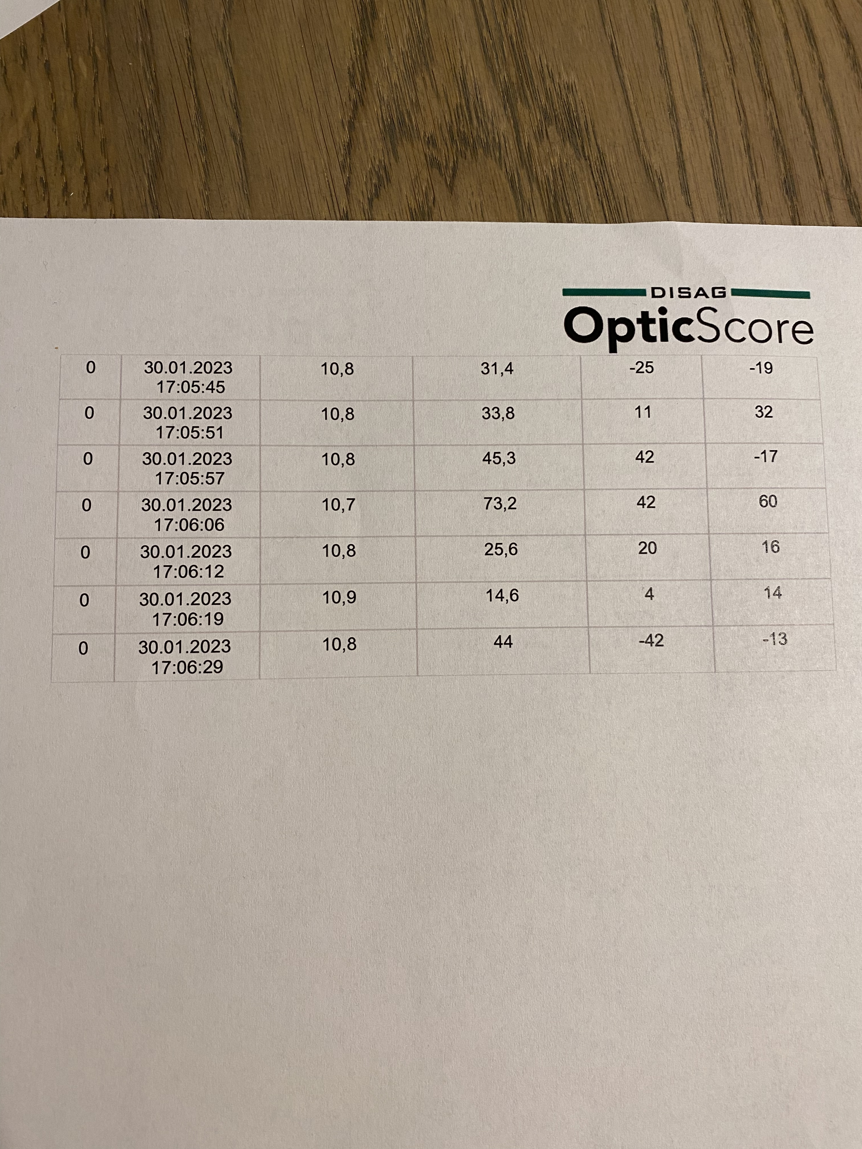

    Ich komme gerade vom Munitionstest von allermann. Hab meine nagelneue Monotec heute mit Munition versorgt. Tatsächlich war erst das letzte los von allen getesteten brauchbar. Zwar immer noch nicht der Hit aber es geht schon okay. 6,28 mm Durchmesser bei 20 Schuss und eine Hochrechnung auf 107,6 Ringe.
    Ich durfte sogar alle alleine testen :)

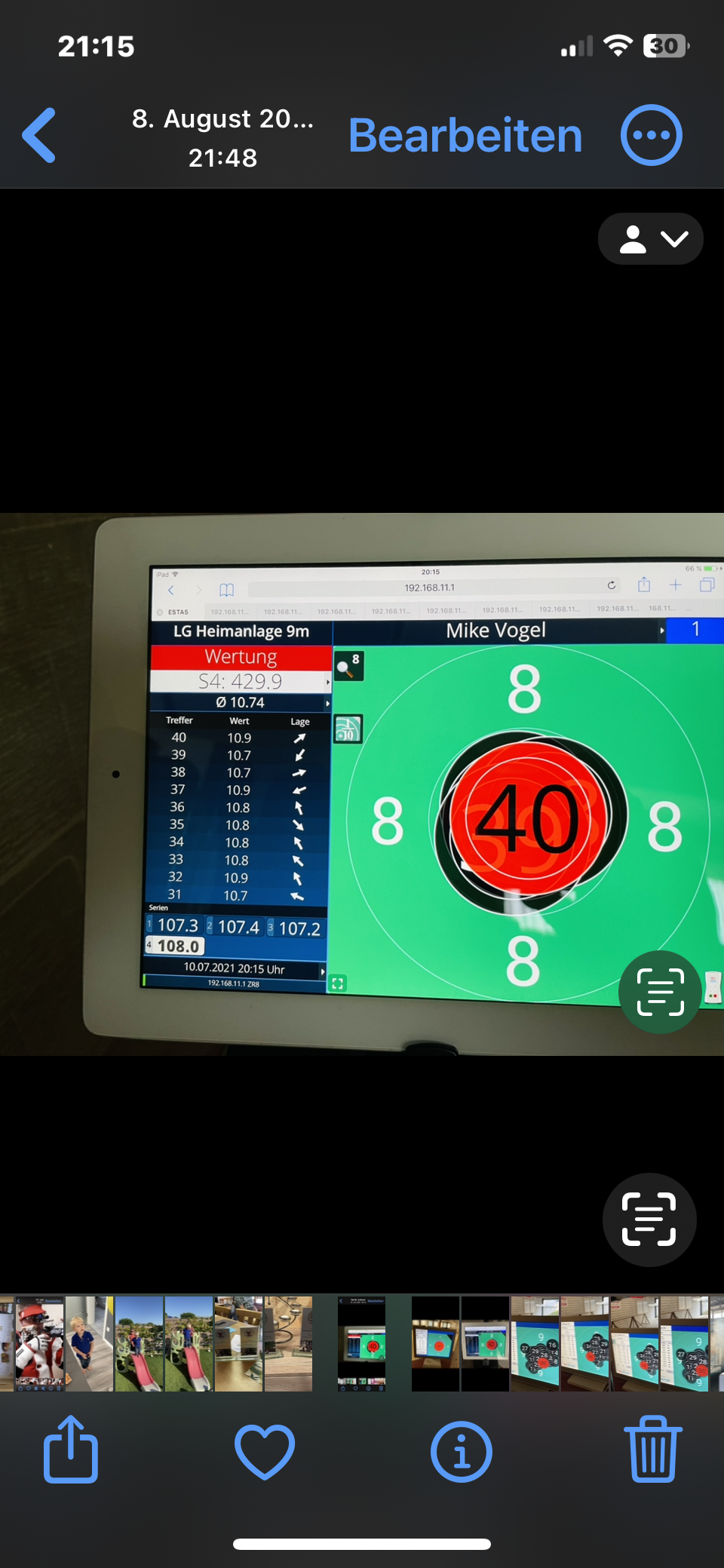

    Meine Muni hat 5,6 mm und 108,1 und ich habe letztes Jahr damit je 1 x eine Serie mit 108 und 108,1 geschossen. Wie gesagt 1 x.

    Solche Ergebnisse sind mE nur möglich, wenn an dem Tag alles passt.

    Was hälst du von meinem Munitionstest mit meiner Monotec und der qiang Yuan?

  • Hey Mike,
    Ich bin auch der Meinung dass man die LG Läufe auch nicht mehr reinigen braucht so wie man es vor einiger Zeit vielleicht getan hat. Aber von Ferrobell auf jeden Fall eine sehr spannende ansichtsweise wie ich finde :)
    Für Freihand ok, ich hätte diese Munition für mich nicht gekauft😉😊, bei mir muss der Durchmesser unter 6 liegen. Aber das ist mein Kopfding 🤣🤣.

  • Für Freihand ok, ich hätte diese Munition für mich nicht gekauft😉😊, bei mir muss der Durchmesser unter 6 liegen. Aber das ist mein Kopfding 🤣🤣.

    Also ich wäre mit so einer Muniton auch nicht zu Frieden. Wenn im Test nur 107,6 eingespannt drinn ist, wie kann ich dann 107,6 aufgelegt schiessen. Da sind doch beim Auflage- Wettkampf, mit Aufregung und ein paar Zielfehlern, keine 105 Ringe drinn. Also keine 315! Kein Mensch hällt ja ein Gewehr so, wie eingespannt. Aufgelegt schiessen mit einer perfekten Munition sieht so aus!
    Gruß, Peter

  • Also ich wäre mit so einer Muniton auch nicht zu Frieden. Wenn im Test nur 107,6 eingespannt drinn ist, wie kann ich dann 107,6 aufgelegt schiessen. Da sind doch beim Auflage- Wettkampf, mit Aufregung und ein paar Zielfehlern, keine 105 Ringe drinn. Also keine 315! Kein Mensch hällt ja ein Gewehr so, wie eingespannt. Aufgelegt schiessen mit einer perfekten Munition sieht so aus!
    Gruß, Peter
    Das ist doch absoluter Quatsch was du da schreibst. Nur weil eingespannt eine 107,6 raus kommt, kannst du doch als Schütze dennoch mehr schießen. Das wäre ja ein absoluter Graus, wen dem so wäre 😂
    Man kann auch mit der 4,99 Euro Standardmuni 390 Ringe schießen. Der, der über die Ergebnisse entscheidet steht immer noch hinter der visierung
    Eat shoot sleep and repeat :peaceful:
    Walther Monotec
  • Wenn die Munition bis zu 2/10mm streut, kannst Du als Schütze allerdings nicht vorhersagen, in welche Richtung der nächste Schuss abweicht.
    Beispiel: 1. Schuss 10.4 rechts --> Korrektur am Diopter 2 Klicks links
    2. Schuss 9.8 links hoch...
    Tja, der erste Schuss hatte eine Abweichung durch die Mun zufällig nach rechts, der zweite zufällig nach links hoch.
    Richtig wäre gewesen, nicht am Diopter zu drehen, das wäre dann eine 10.4 hoch geworden. Der nächste dann eine 10.9, weil die Mun bei diesem Schuss dann zufällig nicht streut.
    Wie willst Du als Schütze das vorhersagen? Der Schütze entscheidet da genau gar nix über das Ergebnis, ausser zum schlechteren.

  • Das ist doch absoluter Quatsch was du da schreibst. Nur weil eingespannt eine 107,6 raus kommt, kannst du doch als Schütze dennoch mehr schießen. Das wäre ja ein absoluter Graus, wen dem so wäre 😂
    also Quatsch ist das nicht unbedingt.
    Man kann dann vielleicht mit Glück mal mehr als 107,6 schießen, aber die Regel wird das nicht werden.
    Wenn man alle Toleranzen aus dem System Waffe/Munition minimieren oder gar entfernen kann, dann sollte man das tun um die Toleranzen die der Schütze einbringt als einzge Fehlerquelle zu haben.
    Wenn man als Schütze nicht weiß warum man grade eine 8 geschossen hat weil es könnte ja die Munition, der lose Lauf oder das defekte Diopter sein, dann braucht man eigentlich garnicht weiter zu schießen.
    Glaube mir, es gibt gerade bei Diabolos Serien mit denen schießt du keine 390, auch nicht als 400er Bundesliga Schütze. Da sind beim eingespannten Testen ~4 Achter bei 10 Schuß drin. Man glaubt es nicht, aber ich habe es selbst schon gesehen!

    Man schießt aber keine 8 aufgrund der eingeschossenen Munition. Der Fehler ist dann halt der Schütze, oder im Falle eines Defektes das dioter Lauf etc.. ein weltklasse Schütze wie es in der Bundesliga der Fall ist wird natürlich nicht aus der Standard Munition 390 plus rausholen, da hier viel weniger Fehler passieren wir bei einem ambitionierten Mittelklasse schützen im Schnitt 360-380.
