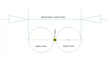

  • Sollte nicht dass Schussloch mit dem Schusskreis gemeint sein, sondern der Kreis gezogen vom Mittelpunkt des Schusslochs, in den Beiträgen zur Teilerwertung findest Du oft die Teilerwerte der 10tel-Zehnerringe.
    Der Teilerwert ist der Abstand vom Mittelpunkt Einschuss zum Mittelpunkt Scheibe in 1/100mm. Da wird aber mit dem Radius gerechnet.
  • Da muss ich Dich aber auch korrigieren. Mit einem Schusskreis von 14,4mm ist es mit Sicherheit keine 10.

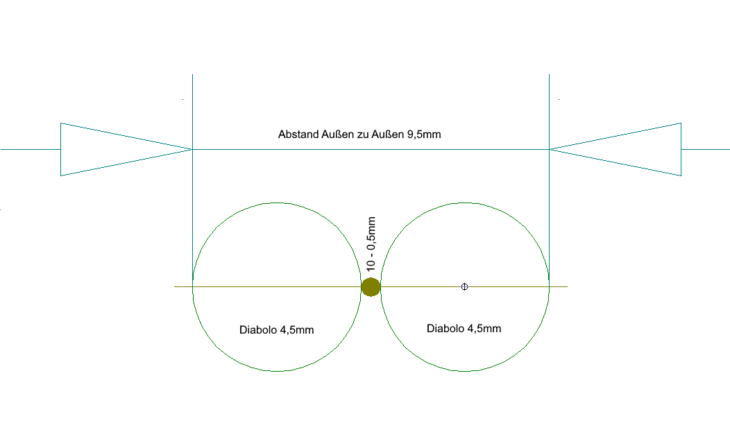

  • ich habe es mal gezeichnet zum besseren Verständnis.
    Wenn man eine 9,9 also noch keine 10 schießt errechnet sich der Trefferkreis zu 9,5mm
    Die Berechnung von Scherge ist fast richtig in dem er schreibt das eine 9 einen Durchmesser von 5,5mm hat.
    Jedoch muss der Diabolo dort reinpassen und nicht nur diesen Kreis berühren, also die genannten 14,5mm minus dem Diabolo von 4,5mm ergeben ja fast die 9,5mm die ich gezeichnet habe.

  • Hab es noch mal überprüft die Werte in der Tabelle müssen um eine Stelle verschoben werden dann passt es.
    10,9 <= 5,0 mm
    10,8 <= 5,5 mm
    10,7 <= 6,0 mm
    10,6 <= 6,5 mm
    10,5 <= 7,0 mm
    10,4 <= 7,5 mm
    10,3 <= 8,0 mm
    10,2 <= 8,5 mm
    10,1 <= 9,0 mm
    10,0 <= 9,5 mm
    Bei 6.0 mm liegt man damit schon bei 10,7 !
    Ziel wäre demnach eine Munition die im Bereich von max. 5,5mm liegt.

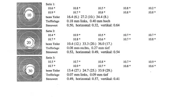

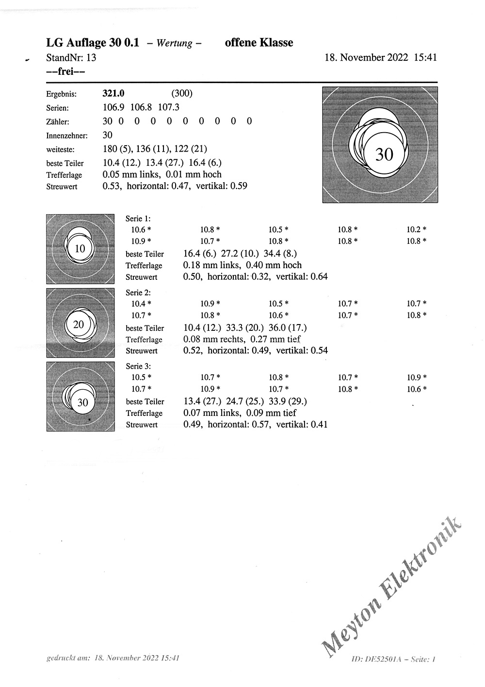

    Diesen schönen Messert von Dmax hat man ja bei der Meyton-Software die wir im Verein haben nicht aber da gibt es auf dem Ausdruck ja den Wert
    für die Streuung mit z.B. 0,50 bei einer Ringzahl von 106,8.
    Kann man von diesem Wert vielleicht auf den Trefferkreis zurück rechnen?
    Edit. das ist eine Streuung von 5 Zentel. Wenn 1 Zentel 0,5mm sind dann ergibt sich für 0,5mm x 5 = 2,5mm. Damit ergibt sich doch ein Trefferkreis von 4,5mm + 2,5mm = 7mm. Ist das richtig?
