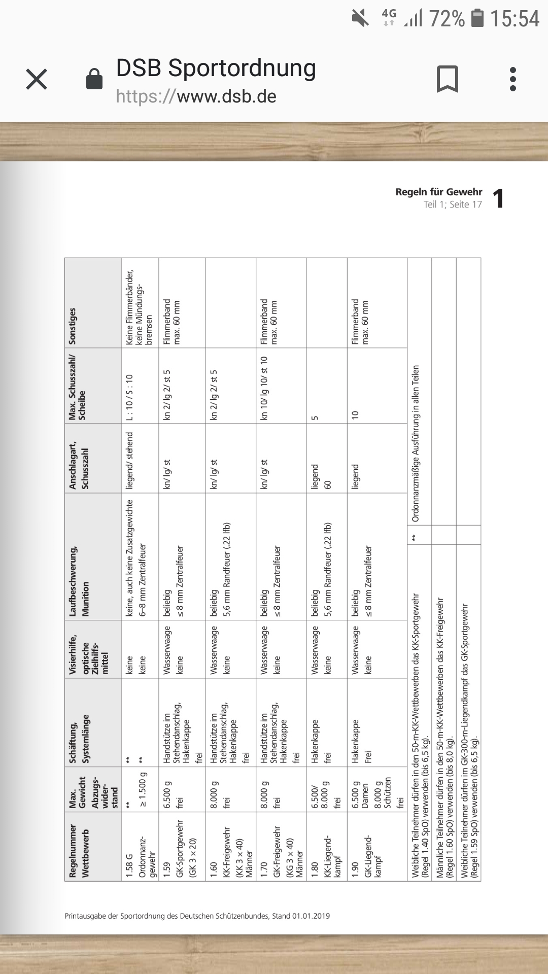

Ich muss den Thread nochmal hoch holen.
Wenn ich die Sportordnung vom DSB lese, sind die Wasserwaagen auf einem KK Gewehr verboten oder?
Meine Frage bezieht sich hauptsächlich auf die Disziplienen 3x40 und KK English Match.
SpO Teil 1, Seiten 16 und 17, Spalte "Visierhilfe"
Wasserwaage ist sowohl für KK 3x20, KK 3x40 als auch KK Liegend erlaubt.
Die Antworten werden ja i.d.R. mit konkreten Stellenangaben aus der SpO geliefert. Mich interessiert mal, wo liest man raus, dass die Wasserwaage verboten ist?
Hier hilft am ehesten, die aktuelle Ausgabe als PDF runterladen und die komplette Ausgabe nach den Stichworten durchsuchen.
Richtig. Wichtig hierbei ist die Reihenfolge. Immer erst im Allgemeinen Teil 0 suchen, danach im Fachteil. Was in Teil 0 erlaubt ist, kann in Teil 1/2/... verboten sein und umgekehrt.
Wenn ich eben nach dieser Tabelle gehe, dann verboten.
Hi,
ja aber da steht doch unter Visierhilfe explizit die Wasserwaage, folglich ist sie auch erlaubt.
Nicht erlaubt sind hingegen optische Zielhilfsmittel, also zum z. Bsp. Linsen mit vergrößernder Wirkung.
Allerdings greift hier die Ausnahme für Damen und Herren ab der Klasse 2, welche man auf Seite 9 von Teil 1 findet.
Zugegeben, ganz einfach ist das alles nicht, zumal die jeweiligen Begriffe auch nirgends in der SpO sauber definiert werden.
Aber egal, Du darfst für 3x40, 3x20 und Liegend ganz unbesorgt eine Wasserwaage benutzen.
