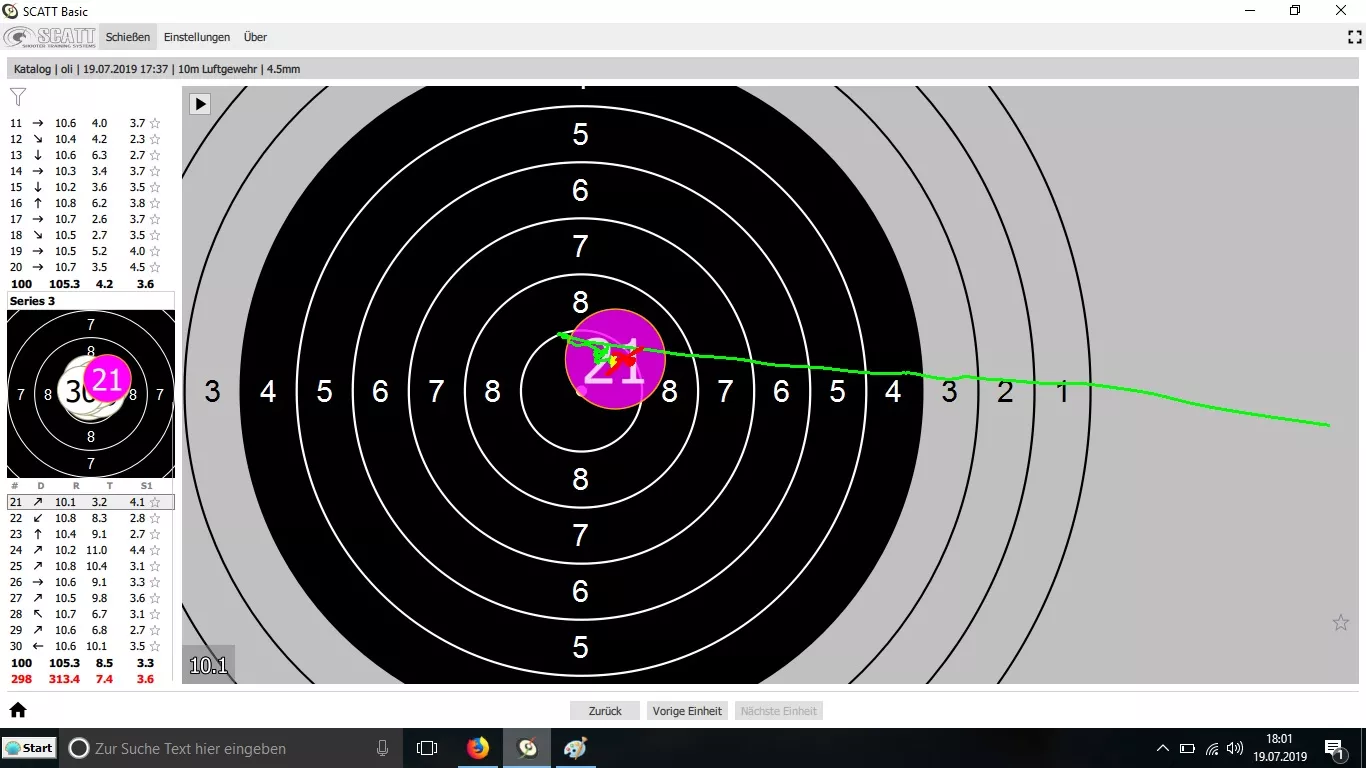

  • Habe hier ein Video zur Software für das Scatt Basic gefunden: [media]https://www.youtube.com/watch?v=2kEmyF2Tjqk[/media]
    Auf dem Video ist zu sehen, dass der Längenwert/Geschwindigkeitswert und wohl auch die Abstand des Treffers zum Mittelpunkt des Zielens ermittelt wird. Daneben wird noch der Zielweg visualisiert. Mehr war dem Video erstmal nicht zu entnehmen.
