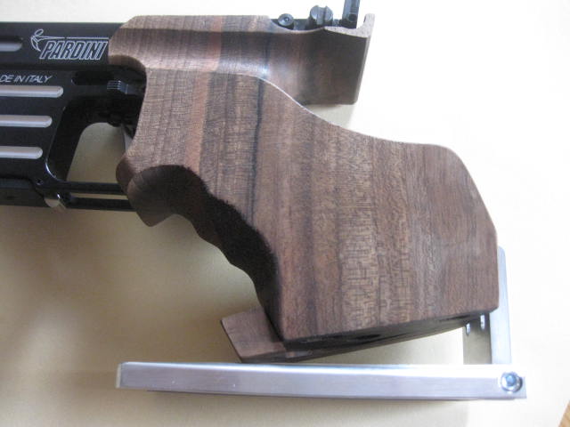

    mal ne Frage an alle die Luftpistole auflage schiessen. Ich soll für Vereinskameraden ein Keil für ihre Luftpistole ( in dem Fall eine Feinwerkbau 100) bauen.
    Hat jemand dafür ein paar Tipps ? Da ich selber keine Pistole schiesse weiss ich auch nicht genau worauf ich achten muss ( abgesehen von den Regeln )
    Ich habe überlegt die Handballenauflage nachzubauen und unten dann die Auflage mit ran zuarbeiten. Gibt's dagegen Einwände ?

    Der Griff geht bei der FWB noch unter der Handballenauflage weiter. Dann würde zum aufliegen nur ein kleiner Bereich vorne bleiben und die Gefahr das der Rest vom Griff mit aufliegt.
    Inwiefern muss diese Auflage denn verstellbar sein ?
    Verstellbare wie das Original,nur eben nach vorne verlängert, gemessen wo der kleine Finger anliegt 40 mm nach vorn da liegt auch der ideale Schwerpunkt für die Auflage. Natürlich nicht vorne an der Spitze,im Bereich des keinen Finger. ( Schwerpunkt ).

  • im Prüfkasten ist eine maximale Breite von 50mm. Die Griffe nutzen das normal nicht aus, von daher passt das schon rein.
    Einzig was ich nicht ganz verstehe in der SpO stand drin das die Auflage nur bis Griffende gehen darf, auf deinem Bild ist hinter dem Griff aber noch die Höhenverstellung dran. Ist das ok ?
    Ich habe von diesen Auflagen keine Erfahrungen,die wird ja für Steyr Luftpistolen Angeboten.
    Aber wenn Sie in den Prüfkasten reinpaßt,ist doch alles OK.

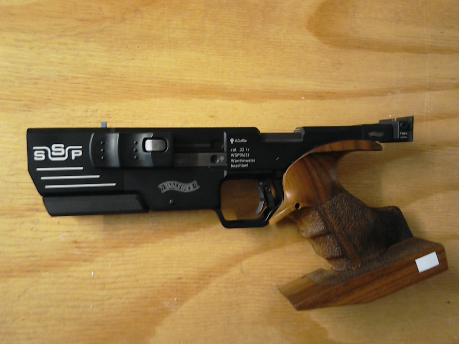

    Zu der Sportpistole Auflage ( Sport Ordnung ) für Februar brauche ich mir keine Sorgen machen .
    Bei meiner SSP sieht mann schon was geht ,aber ich habe den Hersteller mit ein weißem Blatt abgelegt. Die Handballenauflage ist noch nicht im Programm,aber schon erhältlich.

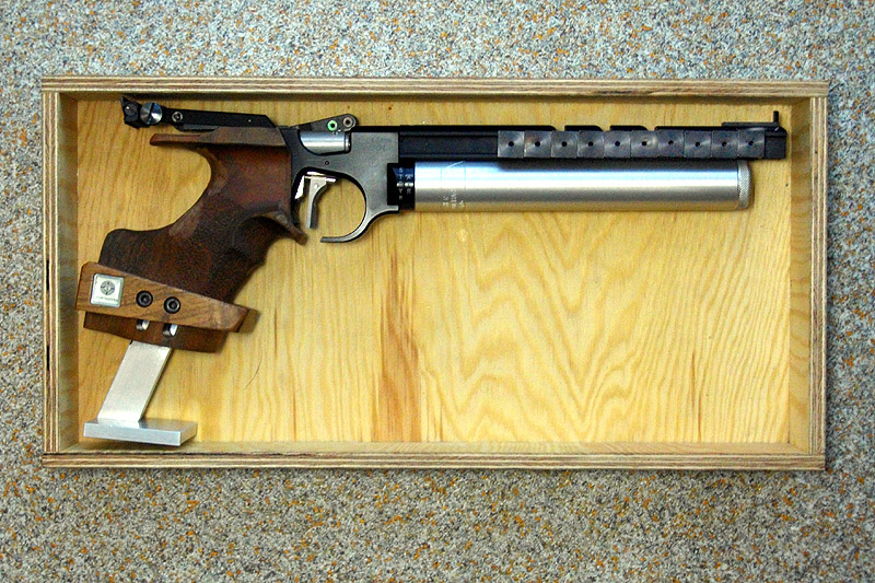

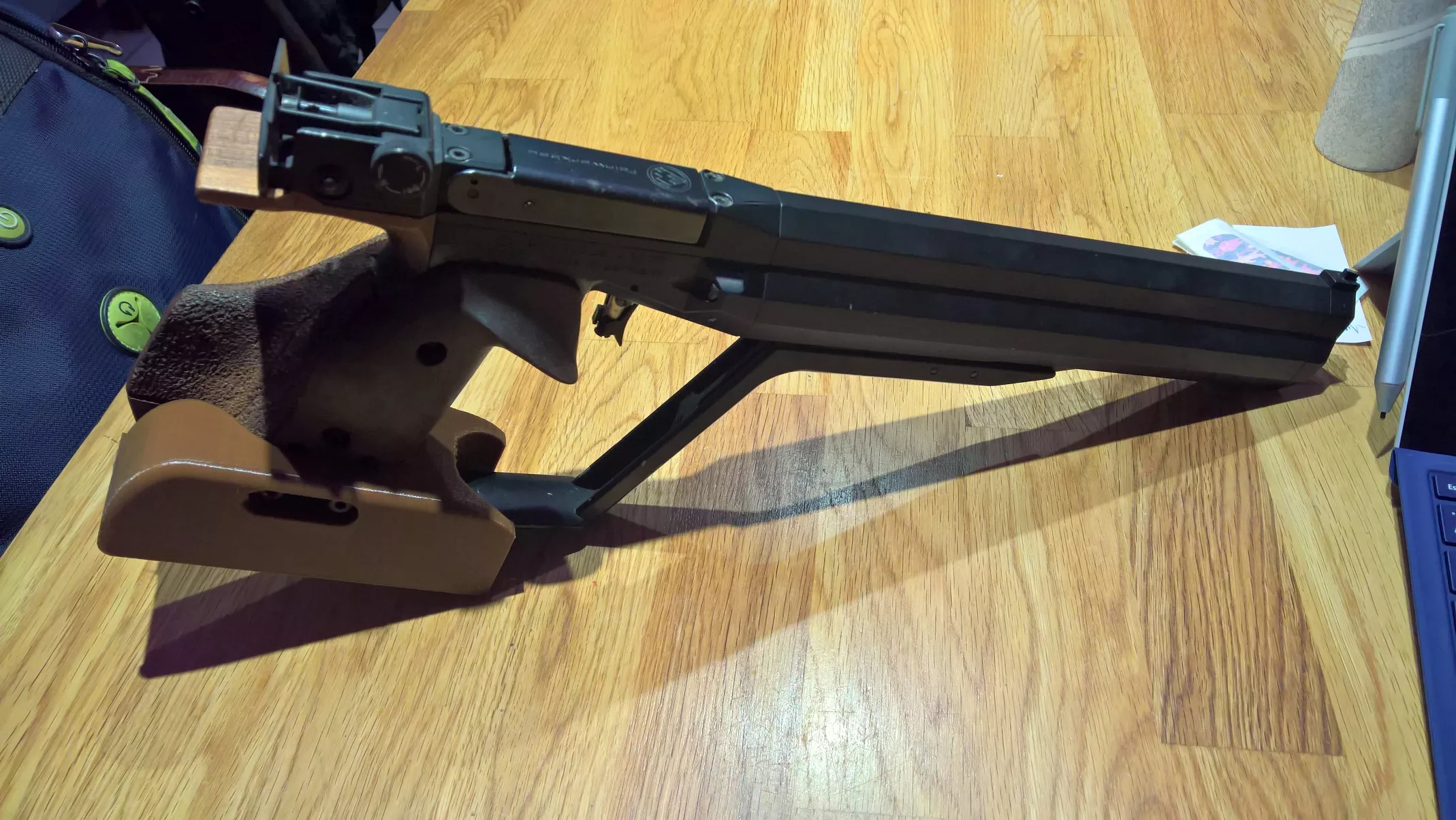

    Ich habe eine Tesro und dafür die originale Auflage nachbebaut, weil die zu kaufen mir zu teuer war.
    Außerdem bastle ich eben gern (für mich)
    Tesro Auflageplatte LP für PA 10
    Die Platte ist aus einem Stück Holz.
    Die Befestigung dazu nach allen Seiten beweglich, wie beim Original.
    Vorteil der Anordnung: alles zusammen passt in den orignalen Koffer und die Pistole im zusammengebauten Zustand ebenso in den Meßkasten.
    Zur Konstruktion:
    Der Griff ist mit einer Schraube von unten so befestigt, dass er beweglich eingestellt werden kann. (Neigung nach vorne, hinen und seitlich.
    Die Bohrung im Griff ist so groß, dass ein Bolzen mit dem Durchmesser 15mm, in dem dann die Befestigungsschraube eingesenkt ist, locker Platz hat. Schaut Euch die Tesro Lösung am besten im Katalog an.
    Ich könnte mir gut vorstellen, dass eine ähnliche Lösung auch mit einem dunneren Bolzen, wie bei FWB notwendig, möglich ist, denn es gibt von FWB eine Auflage, die eben diese Schraubbefetigung nutzt.
    Wichtig ist, dass eine Einstellung parallel zum Lauf ermöglicht wird und die Pistole in den Messkoffern passt.
    Gruss
    hajo45

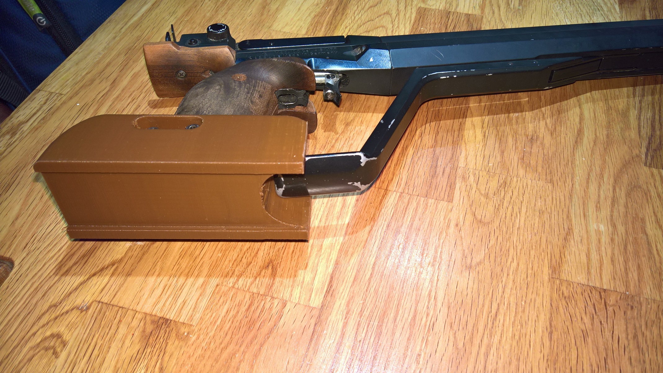

  • Das Ding muss in die Kiste passen.
    Die haben vielleicht geguckt, musste bei der DM sogar zur Nachkontrolle.
    Gruß HdR

    Alle achtung,die steht aber sehr hoch im Anschlag,aber du wirst da schon mit klar kommen !
    Grüße Otto
  • naja Otto, könnte man meinen, jedoch der Anschlag also Visierlinie (Auge, Visierung, Halteraum, ) ist wie bei einer kürzen Auflage auch.
    Lediglich die Auflage also auch der Drehpunkt zum Griff/Visierung ist weiter unten. Hab einfach mal mit längeren und kürzeren Auflagehebeln experimentiert und die Halteruhe mit meiner Scatt-Anlage verglichen.

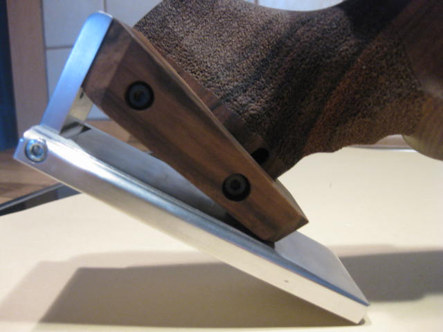

  • Hallo!
    Wir haben im DSB-Verein gerade einen Disput darüber, ob es eine Winkelabweichung zwischen Auflageplatte und Laufachse in Schussrichtung geben darf.
    Ein erfahrener Kampfrichter interpretiert die Worte "parallel zur Laufachse" in der Zeichnung aus der DSB-Sportordnung- siehe Anlage- so, daß Auflageplatte und Lauf wirklich exakt parallel sein müssen!
    Ansonsten bestünde die Gefahr eines Durchfallens bei der Waffenkontrolle.
    Beim Rink-Griff von Peter meisterschuetzen.org/gallery/i…egt-schiessen-rink-griff/ könnte man vermuten, daß der Lauf ein wenig nach oben zeigt, wenn die Waffe auf einer waagerechten Fläche steht...
    Was ist die Meinung der Kampfrichter im Forum ?
  • Wir haben im DSB-Verein gerade einen Disput darüber, ob es eine Winkelabweichung zwischen Auflageplatte und Laufachse in Schussrichtung geben darf.
    Naja, parallel lässt da nicht viel Abweichungen zu...entweder es ist parallel zur Laufachse oder nicht. Die Angabe einer Richtung "in Schussrichtung" ist da eigentlich auch hinfällig, die Achse ist vollkommen unabhängig von der Richtung.
    Vielleicht mal Peter direkt fragen ob er mit dem Griff so schießt oder ob er den Keil nur fürs Foto befestigt hatte.
    Hier ist es besser zu erkennen
