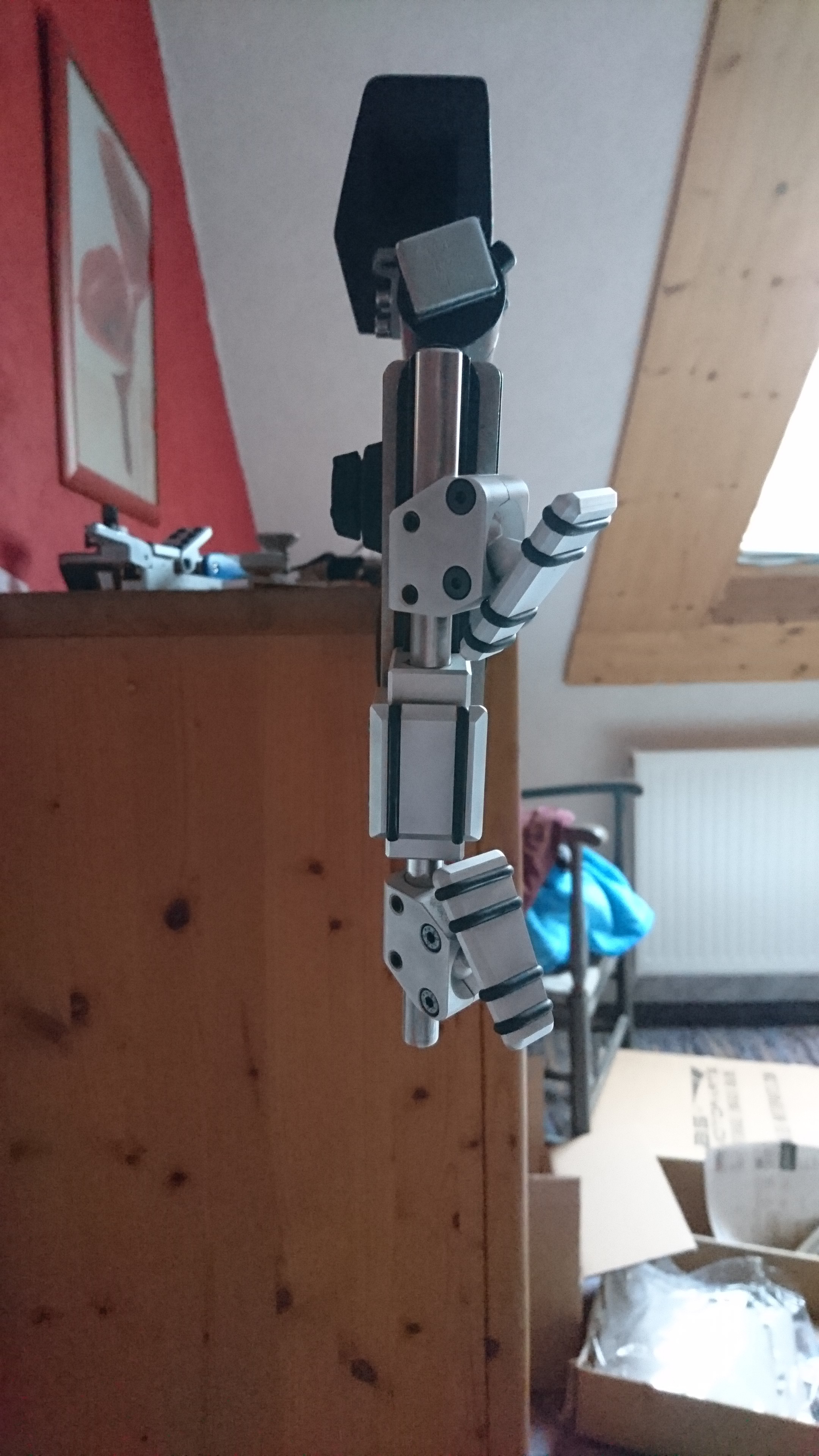

Flügel der Schaftkappe beim Luftgewehr extrem ausdrehen erlaubt?

Allerdings würde mich als Aufsicht die starke verdrehung schon aufmerksam machen. ....
Da würde ich mich versuchen auf die Sportordnung zu berufen, zumal beide flügel verdreht sind.......Halte mich aber erst mal neutral und warte ab was noch an Beiträgen kommt....

Ich hab das für mich so gehandhabt, dass die ober/unterkante horn nicht über die 15 mm seitenverstellen rausschauen.

Sie darf maximal 15 mm von der Normalstellung aus parallel nach links oder rechts verschoben
verschoben ist sie nicht
oder um eine vertikale Achse gedreht werden.
ist ja eindeutig nur gedreht.
Für mich wäre dies nicht richtig.
ergo:
mfsg danieloder wie soll ich das jetzt verstehen?
ich glaube man kann das so und so sehen
Die Mitte der Kappe und damit des Flügels, darf 15mm von der Mitte der Laufachse entfernt sein. So wird in Deutschland gemessen, egal was in Österreich gemeint wird.
Steht so aber nicht in eurer Sportordnung.
Bei uns gelten die Regeln der ISSF Nach ISSF wäre die Einstellung nicht erlaubt.
Doch. Man muss auch Graphiken verstehen.

Du erklärst leider etwas was so eindeutig nicht in den Regeln steht. Es wäre wegen dem oder.
Wie bereits Oli auch schon geschrieben hat kann man es so oder so sehen. Wenn jemand es auf sein "so" sehen will kann er dies machen. Er darf nur nicht das andere "so" automatisch als "nicht richtig" betrachten.
Dies hat eigentlich auch nichts mit Haarspalterei zu tun. Die Regel wäre eindeutig (siehe mein Post 6 den dritten Teil) wenn hier auch nach dem oder etwas mit 15mm stehen würde. Da steht aber nichts. Entweder also Verschiebung mit 15mm ODER Drehung. In der ISSF-Regel ist hier ja wirklich das ODER sogar groß geschrieben. Wird seinen Grund haben. Warum in eurer Sportordnung die gesamte Grafik kopiert wurde aber auf einen Teil des Regeltextes vergessen wurde wird auch seinen Grund haben. Im Realfall kommt es wie hier im Forum sicher zu Diskussionen. Eine schwammige, nicht-eindeutige Regel sollte aber nicht dem Schützen vorgeworfen werden. Da müssen die Regelschreiber besser ihre Hausaufgaben machen. Over and Out
So Johann hat recht aber es geht weder aus der Regel 1.4.7 noch aus der zugehöriger Grafik hervor. Es ist wirklich definiert aber an anderer Stelle. :S
Bin gerade draufgekommen weil ich dies nachsehen wollte.darf 15mm von der Mitte der Laufachse entfernt sein.
Von Laufachse hab ich mal nichts gefunden. Ist eigentlich auch wichtig da es ja verschränkbare Hinterschäfte gibt. Die Normalstellung ist irgendwie nirgends definiert. Lässt ja auch wieder Spekulationen offen.
also meine Lesart der SpO 2017 ist, dasss nach Ziffer 1.4.7 die 15mm seitliche Verstellung (gerade oder gedreht) ausgehend von der Normalstellung einzuhalten sind. Nach Ziffer 1.5.4 muss beim LG ferner beim Bogen der Schaftkappe (oder Flügel) die 20mm-Grenze beachtet werden. -
