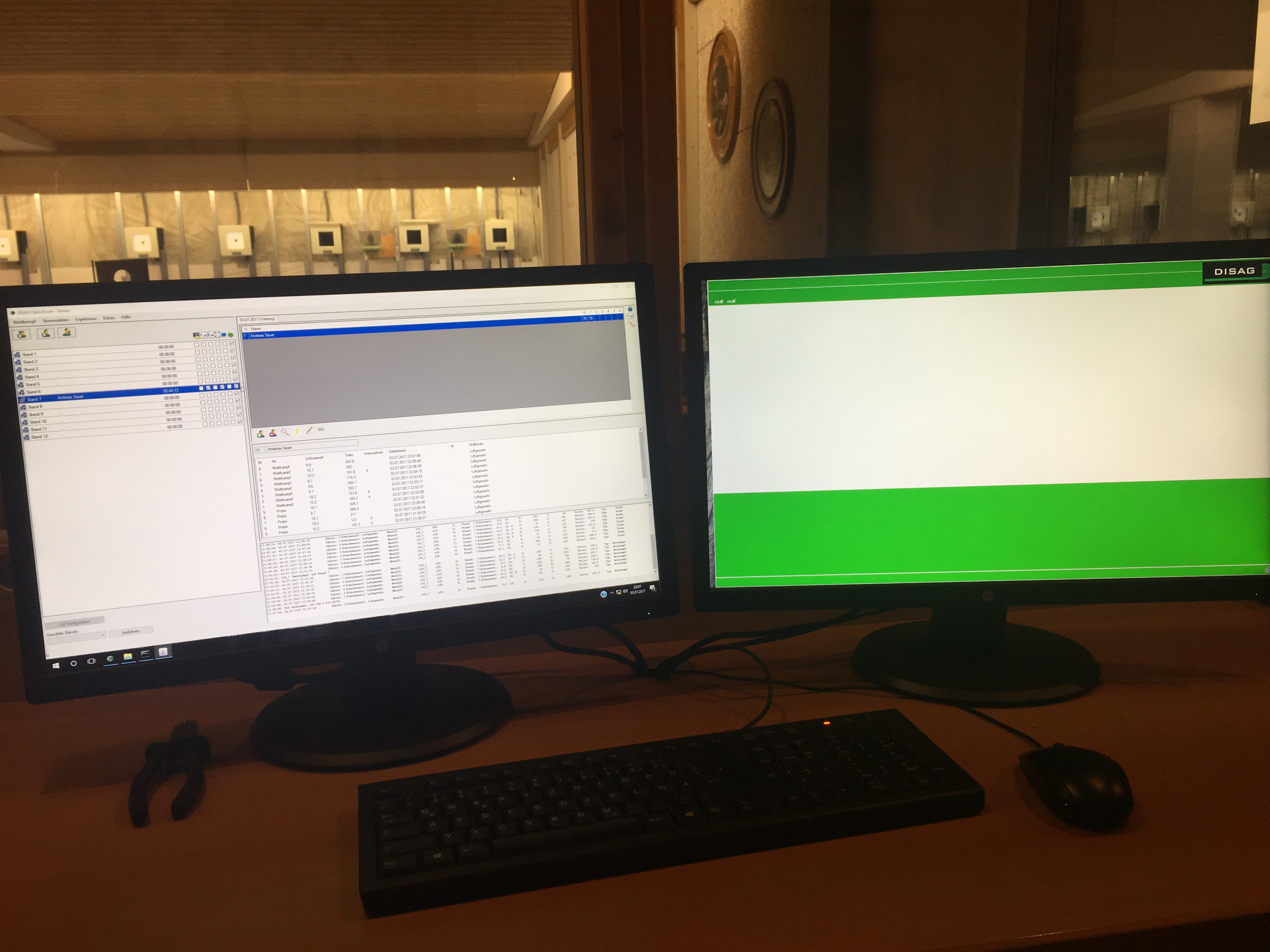

Hi,
wir bringen die Visualisierung/Beamerview gar nicht zum laufen, Java ist installiert, aber was muss noch gemacht werden. Habe die Visualisierungsdatei heruntergeladen aber da ist nur eine Datei drin?
Gibt es dazu eine Anleitung, habe bisher nichts gefunden
http://dokumentation.disag.de/dokumentation/…nem-eigenen-pc/

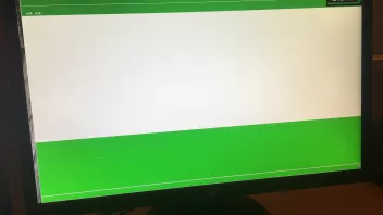

Irgendwie bekomme ich nur immer so ein Bild
Hallo Tobi,
ein ähnliches Problem hatte ich mal nach Installation einer neuen Version der VIZ-Software.
Ist aber schon ne ganze Weile her, bin seit 2 Jahren raus aus dem Thema.
Aus welcher Ecke kommst Du?
http://dokumentation.disag.de/dok/opticscore/#1353

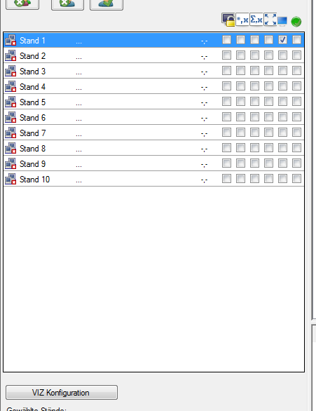

ressources.txt anpassen, dass für die serverip "localhost" drin steht, dann verbindet sich die ViSu zur Serversoftware. Danach in der Standliste die Haken bei den Ständen setzen (in der 2. Checkbox von rechts), die du anzeigen lassen möchtest
Hallo Tobi,
du hast genau den wichtigen Haken für die Visualisierung bei deinem Stand ausgelassen und nicht angeklickt!
Deshalb funktioniert es auch nicht
Mach den Haken bei dem Bildschirm-Symbol dazu!
Armin
Top Danke funktioniert

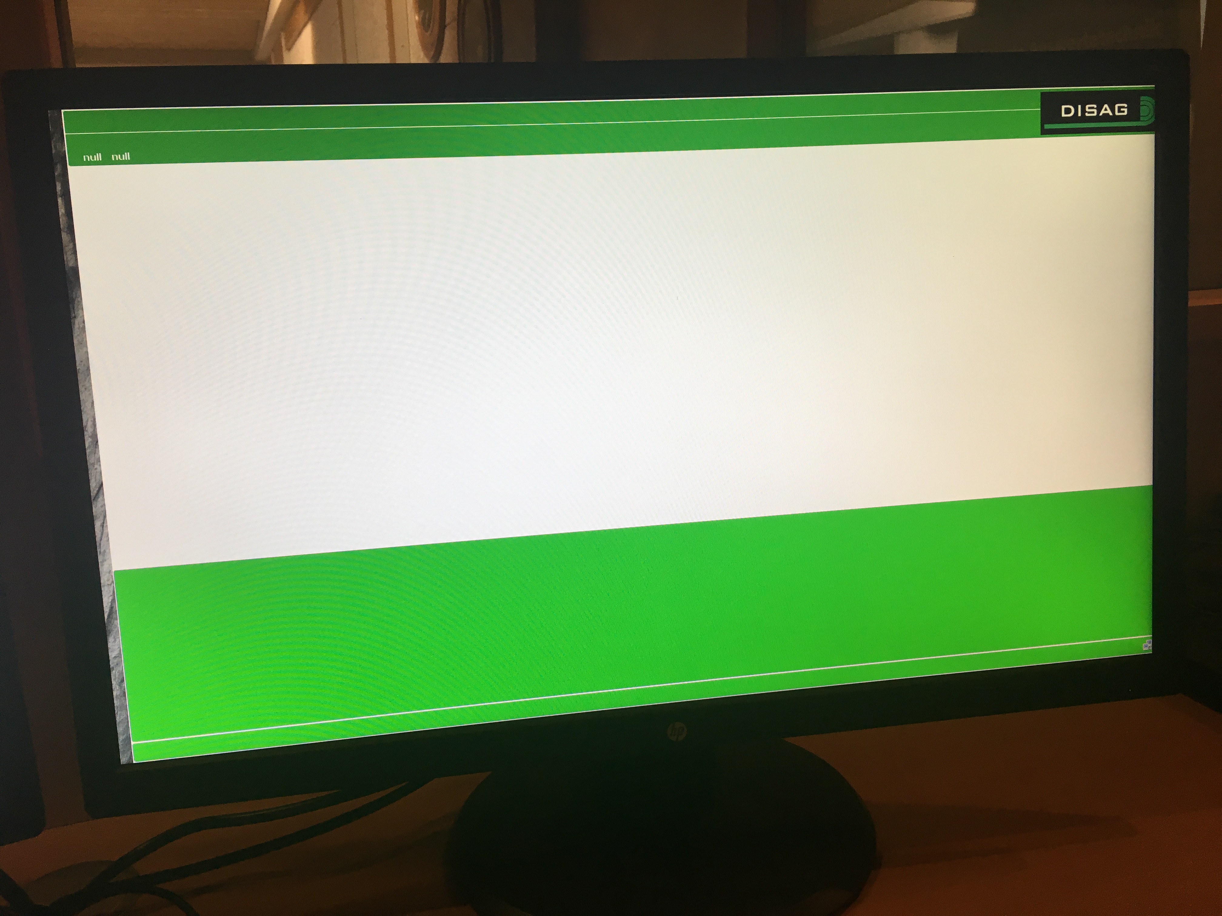

in der Visualisierung steht oben NULL NULL dran, was hat das zu bedeuten, was wird da normalerweise angezeigt?
Danke
Hi Tobi, das ist der Datumswert und Uhrzeitwert aus der ressources.txt
mit einem Leerzeichen zeigt es nichts an.
Oder du schreibst dort euren Vereinsnamen hin.
Top
Danke funktioniert mit Vereinsnamen:jetzt steht:
