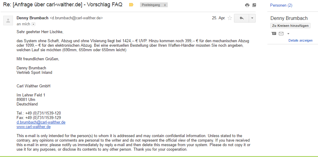

... das System des KK500 mit Lauf kostet 1424 €.Zuzüglich Abzug ?
Wo hast du den Preis für das Sytem her ? ich konnte nichts dergleichen finden im WWW finden. -

Du hast schon Recht, es ist kein wirklich starkes Argument. Allerdings sind Pressluftgewehre präziser, bzw präzisionsfördernd da man ja nicht immer aus der Stellung raus muss um zu spannen. So einen enormen Vorteil bieten elektronische Abzüge nicht.@Königstiger Dazu findet man auch nichts im Internet, eben deshalb hab ich Walther direkt dazu eine Email geschrieben:
und der Preis passt auch so, hab System und Lauf ja dieses Jahr auf der DM bestellt.
