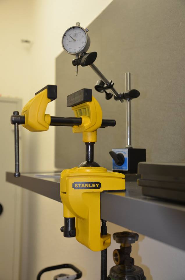

  • Ich schieße originale Anschütz Stahl Diopter aus den 70er jahren, den Tec-Hro precise Diopter und zwei Anschütz Diopter 7002-20. Ich muss sagen bis auf das manche Schwenbar sind, andere nicht und dass es verschiedene "Rastungen" wie 10er und 20er "KLICK" gibt, hat der Armin VOLLKOMMEN RECHT es sind zwei Spindeln auf denen du den Diopter verstellen kannst UND NICHTS MEHR! Ich habe ALLE gängigen Diopter getestet und hatte sie auch an der Messuhr, je nach Baugröße war dann natürlich die Sicht auf zb. Windfahnen besser oder schlechter. Natürlich ist ein schöner Teurer Diopter was fürs Auge und das AUGE SCHIEßT MIT ;) aber an der Qualität der Schüsse ändert er eher nichts.
