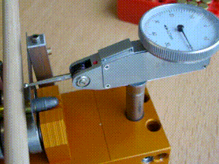

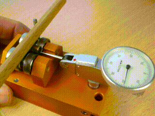

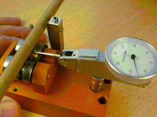

    Hab mal aus lauter Neugier abgeschossene Hülsen eines Munitionstests im Nachhinein auf die Güte der Krimpungskonzentrizität getestet.
    Immerhin muss durch diese Engstelle der Geschoßabschluss durch.
    Manche Ereignisse sind leider nicht vorhersehbar.
    Also Hülsen nicht wegwerfen man kann vielleicht hinterher die Erklärung nachmessen.
    Gruß HdR

  • Könnte man annehmen. Die Munition wurde mit einem Einzellader (KK-500) verschossen. Die Rundheit der Hülse hab ich im vorderen Bereich gemessen und liegt durchweg bei Ø5,73mm +-0,005. Vor der Aufliederung hatten die Hülsen Ø5,68mm +-0,01mm Unrundheit. Beim Schuß wird das Hülsenmaterial gereckt, quasi formschlüssig ans Patronenlager gepresst.
    0,08 - 0,1mm Exzentrizität am Hülsenmund (Krimpung) ist schon ordentlich. Wäre die Kegelsenkung der Mündung um diesen Betrag dezentriert, müsste nachgearbeitet werden.
    Klar, es ist eine hohe Kunst die weichen Bleigeschosse mit der zähharten Messinghülse mittels Bördeln zu vereinen. Oft werden die Geschosse mittels Walzen noch etwas zurecht gedrückt das nützt dann aber nichts mehr. Das Übel bleibt im Verborgenen.

  • Also ehrlich gesagt traue ich der Genauigkeit der gesamten Anordnung nicht so recht.
    Lassen sich die Messergebnisse denn reproduzieren?
    Angenommen du hättest 5 Hülsen vermessen, sie würden dann ausgespannt, vermischt und ein weiteres mal vermessen...
    Bist du sicher, dass du sie wieder richtig zuordnen könntest?
  • Was ist in der Anordnung bei der die innen liegende Kante der Bördelung vermessen wird falsch ???
    Ich kann auch den Auszugswiderstand jedes Projektils messen,......aber,... dann hätte ich keinen Vergleich zum Schuss, da Patrone kaputt.....
    Nehme ich nach jedem Schuss die Hülse und messe einen Faktor für den Auszugswiderstand habe ich den direkten Vergleich zwischen Schuss und Hülse einschliesslich Trefferlage. Somit erkenne ich gleich ob ein Zusammenhang zwischen locker oder fest sitzendem Projektil und Trefferlage / Ausreisser besteht.
    Ich würde nicht behaupten, dass die Messwerte so aussagekräftig sind, dass man reproduzierbare Fehler oder gute Schüsse damit hin bekommt, aber man könnte eine korrelation zur Fabrikation herstellen. Ein Hersteller könnte so sein Verfahren verbessern mit dem er die Projektile in der Hülse "befestigt", bzw. er könnte sich für sein Produkt Durchschnittswerte erstellen und die mit Ausreissern (z.B. bei Munitests) vergleichen. Nehme ich dann noch die Vo oder V1 mit dazu ergibt sich schnell etwas ähnliches wie eine errechenbare Größe.
    Jeder QM Typ eines Munitionsherstellers müsste geil auf derartige Daten sein, weil er seinen Produktionsheinis dann nachweisen kann, dass ihre Maschinen verschlissen oder falsch eingestellt sind, oder zu schnell laufen.

    Die Messergebnisse sind von Hülse zu Hülse absolut reproduzierbar.
    Es geht ja hier auch nicht um das Sortieren und Messen VOR dem Schuss,... sondern um die Nachbereitung des Schusses mit abgeschossener Hülse. Hier wird die Hülse auf unregelmäßigkeiten vermessen....
    Matze du sagst es. Selbst eine Nachbetrachtung kann Erkentnisse liefern. Gerade dann wenn die gemessene Krimpungsexzentrizität im statischtischen Zusammenhang mit der Abweichung der mittleren Trefferlage steht.

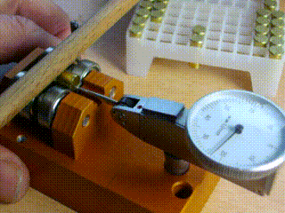

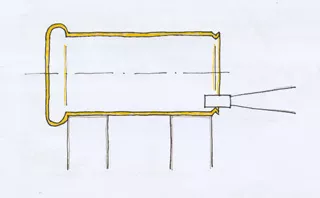

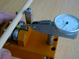

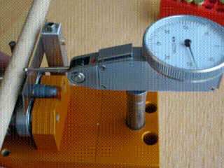

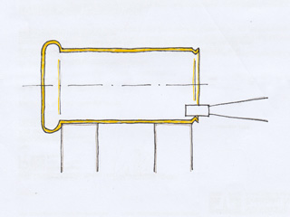

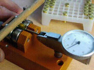

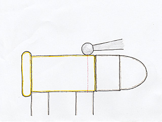

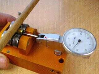

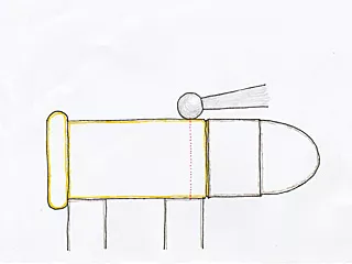

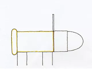

  • Vor- und Nachbetrachtungen zur Kleinkaliberhülse.
    Oder, innere Angelegenheiten von außen betrachtet.
    Meßskizze: Rundheit der Hülse vor dem Schuss.
    Prüfung: Rundheit der Hülse vor dem Schuss.
    Prüfung: Rundheit der Hülse nach dem Schuss.
    Meßskizze: Rundheit der Krimpung vor dem Schuß.
    Prüfung: Rundheit der Krimping vor dem Schuss Patrone 1
    Prüfung: Rundheit der Krimpung vor dem Schuss Patrone 2
    Meßskizze: Rundheit der Krimpung nach dem Schuß
    Prüfung: Rundheit der Krimpung nach dem Schuß Patrone 1
    Prüfung: Rundheit der Krimpung nach dem Schuß Patrone 2
    Durch unterschiedliche Krimpungformen kann nicht jedes Fabrikat so von außen geprüft werden.
    Verwendete Patronen: gleicher Hersteller, gleiche Sorte, jedoch unterschiedliche Losnummern.
    Gruß HdR

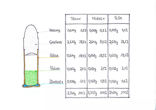

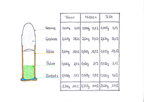

    Bei diesen Tests, es muß ja das Geschoßfett entfernt werden. Wenn man die Patronen vom Gewicht selekieren möchte. Welches Geschoßfett wird im Anschluß wieder verwendet? Gibt es hier auch Unterschiede ?
  • Hallo zusammen.
    hermes412 , also KK-Pratronen nach Gewicht zu selektieren kann man machen.
    Dann aber auch nur um den Ladungszustand grob zu überprüfen.
    Zündversager sind nach dieser Methode nicht zu ermitteln.
    Das Fett mit seinem geringen Gewichtsanteil (siehe Tabelle) braucht man nicht beachten und sollte man auf keinen Fall entfernen !
    (Das Augenmerk eher auf eine umfänglich gleichmäßig verteilte Fettung legen).
