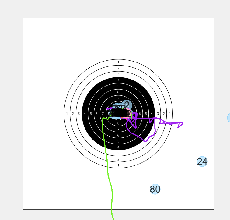

  • Hi,
    ich finde, die Darstellung kommt an Scatt heran, die Präzision noch nicht so, aber das muss sie für mich auch nicht, weil ich mir signifikante Zielfehler ausgucen will, wofür ich kein ergebnis brauche. Ich beunutze das System unter anderem auf einer elektronischen Anlage von Häring und Disag, funktioniert annähernd so gut wie analog auf Scheibe.
    Hab dir mal ein Foto der Visualisierrung gemacht. Warum die Zahlen in der mitte schwarz sind, weiß ich nicht, ist ein gespeichertes Training einer Auflageschützin gewesen, in live Modus kann man alles lesen... Leider hatte sie den Sensor zwischendrin verstellt, weshalb die Nuller am Ende der Welt kamen..... Passiert aber auch so hin und wieder, was du aber durch anpassen auf das jeweilige Sportgerät gut wegbekommst.
    Auf 50m werde ich das Teil dann nächstes Jahr testen :)
    LG
    Bilder
    Walther LG 400 Expert E
  • Felix: Die Nummer des Schusses kann man auch deaktivieren - dann schaut es nicht so schlimm aus...

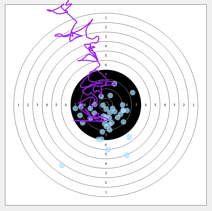

  • Eine neue Version von der Software ist jetzt online:
    NEW FEATURES:
    • Improved data processing for better precision.
    • Multi-selection of shots! You can now hold Ctrl key on your keyboard and use mouse to highlight multiple shots for comparison! Shots can be picked both in score table and on trace screen.
    • You can now choose to hide the trace line! Go to View menu or simply hit a hotkey Ctrl+T.
    • Trace line will now appear on top of each shot. This will allow to track shots without them overlapping the line.
    • Training sessions will now autostart.
    • The interface rework has begun! We are going away from native interface and adding custom elements into the app. Welcome screen is the first window reworked! Tell us how you like it!
    • General improvements and fixes.
  • Die neue Version ist wirklich gegenüber der alten noch einmal besser geworden.
    Die Schüsse sind viel genauer und die Einstellungen pro Schütze sind besser geordnet.
    Ja, es sind noch Schüsse dabei, die nicht stimmen, aber ob das jetzt an der Software, oder am PC liegt, kann ich noch nicht sagen.
    War hier der erste kurze Test.
    Bin nach wie vor von der Software überzeugt und nachdem jetzt der Versand auch gratis ist, bestimmt eine Alternative zu den Bekannten.
