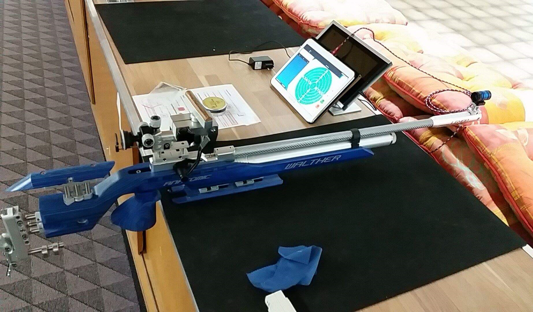

... Dumme Frage, was wird bei der Systemlänge gemessen und ist 850 mm das Maximum?Ist es die Ebene von Diopter (bzw. Irisblende) bis zum Laufende?
Hintergrund, ich habe mir ein neues LG zugelegt und optimiere gerade fleißig rum, aber da ich nicht in den top-Ligen usw. schieße, kenne ich die Regeln nicht so gut. Da ich aber bald Aufstiesgkampf für den BezirksRWK schießen darf, möchte ich nicht durch die Waffenkontrolle rasseln, bzw. irgendwas spontan verstellen müssen...

@Fabi400 ohhh Danke für den hinweis, ich werde morgen mal danach gucken, hab jetzt einfach die schrauben in den vorderen löchern angezogen
Augen auf beim eierkaufJohann:
bitte unterlasse doch deine unqualifizierten komemntare hier, jeder fängt mal klein an. Kann net jeder so klug sein wie du.Zu meiner visierlänge: den korntunnel hab ich vorne am anschlag, den diopter ziemlich weit hinten
aber hab auch erst ein mal geschossen, bei meinem anschütz 8002 hat so eine lange visierlinie ganz gut funktioniert.Viele grüße

@Fabi400
habe es grad mal geprüft, bin bei etwa 849 mm Sytsemlänge und die hinteren löcher der hülse sind nicht über den alten löchern im lauf, scheinbar hattest du glück, oder ich pech
@matze89 bei mir sind es eben nur 835 mm Systemlänge bedingt durch die Löcher. Meinst du das ?
ja, das kann sein
wollte das teil aber nicht wieder ganz abschrauben
ich lasse das jetzt einfach so. -
