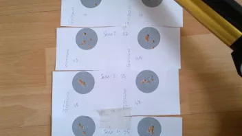

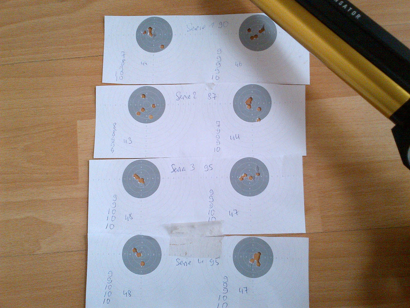

Meine allererste LP Serie 350. Journal. Werde 370 noch in diesem Monat schlagen!
  • Der ImmerWieder ist der einzige LP-Schütze, den ich kenne, der auf 50m-KK-Einsteckscheiben schießt. Das er richtige LP-Scheiben kennt, zeigt ja sein Avatarbild. Ich glaube er verscheißert uns hier ganz ordentlich.

    war nichts hochgerechnet... Ich habe beim 1 Training auf die letzte Scheibe 26 Schuss gemacht, ohne eine einzige 7 und mit deutlich mehr 10er als bei der 1sten 20er. Ich habe besser als 350 geschossen! Nur habe ich die Schüsse nicht mitgezählt. Mehr Scheiben hatte ich nicht dabei und ich wollte halt solange schießen wie's geht, war ja das 1 mal im Leben^^.
    Die KK scheiben konnte ich nicht benutzen weil ich kein weißes Blatt papier hatte.
    Die letze 60er Serie habe ich ja alle 60 geschossen, auf KK Scheiben, bei der ist die 10 ist halt um 1.1mm kleiner.
    Ich habe jetze nachgeguckt, auf einer LP Scheibe hätte ich 535 Ringe. Wir habe keine anderen Scheiben Leider (außer Luftgewehr hehe).
    Bei Kleinkaliber (also richtiges KK) schieße ich auf weißes Blatt papier :D, so kann man die Treffer im nachhinein besser sehen auf der Scheibe dahinter.
    Ich wusste net dass es eine KK Scheibe war, ich habe mit Lienal den 7er Ring gemessen und mit LP scheibe verglichen und es hätte gepasst meine ich.

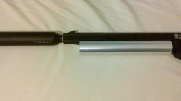

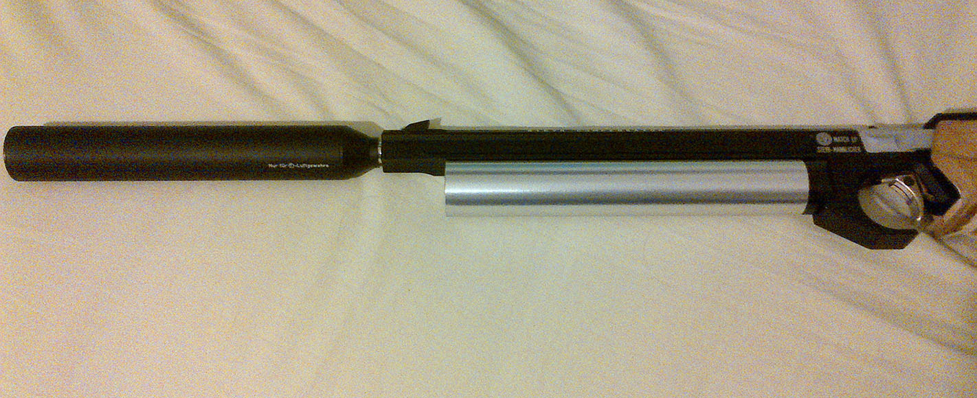

    Zuhause mit Schalldämpfer geschossen. 540/600 (die ersten 4 Serien 361). SOOOOOViele Tiefschüsse, sogar eine 6, weil die Pistole durch den Schalldämpfer kopflastig wird. Nach der 5ten Serie 5 min Pause gemacht und ne super 6te Serie geschossen.

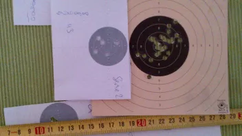

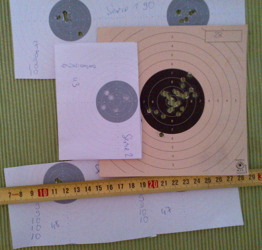

  • @immwieder:Grundsätzlich sehen deine Schussbilder nicht schlecht aus. Größtenteils homogen verteilt und enge Gruppe :thumbup: .
    Ich will deine Leistung nicht schmälern, aber kann es sein, dass du Druckerpapier genommen hast?
    Die Löcher sind zu groß. Ich habe die mal abgeschätzt und komme auf Durchmesser von 4,8 bis 5,4 mm.
    Um wirklich vergleichbare Ergebnisse zu bekommen, musst du richtige LP-Scheiben nehmen. Da gibt es kein wenn und aber!
    Wenn du einen Schalldämpfer nimmst (wie der auch immer aussehen mag), dann bedenke, dass es laut Sportordnung vorgeschriebene Abmessungen gibt! Ein Schalldämpfer ändert grundsätzlich das Schussverhalten der LP.

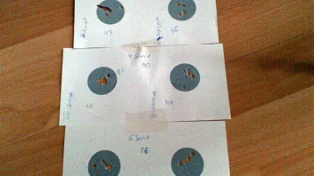

  • richtig erkannt,
    ich habe zuhause aus 6.58 meter Entfernung geschossen bei der der 7er Ring 38mm und nicht 59.5 (im Photoshop skaliert und ausgedruckt). Alle Randtreffe habe ich nach unten gewertet, auch welche gut in dem höheren Ring lagen. Bei der 4 und 5 Serien kann man das gut sehen dort steht 7! und 8! obwohl die Treffer in 8 und 9 liegen.
    Eigentlich müsste die Scheibe 39+mm sein bei meiner Entfernung, deshalb habe ich noch Luft nach oben bei dem Ergebniss, aber so genau kann ich nicht ausdrucken. Mit der richtigen Scheibe auf 10m sollte beim gleichen Schießen das Ergebniss bisschen besser sein (vor allem ohne Schalldämpfer).
    Heute war der Verein auch zu! Es steht offen an 5 Tagen die Woche O_o, ich war schon 3 mal dort.
  • ...Alle Randtreffe habe ich nach unten gewertet, auch welche gut in dem höheren Ring lagen. Bei der 4 und 5 Serien kann man das gut sehen dort steht 7! und 8! obwohl die Treffer in 8 und 9 liegen.

    Du wertest deine eigenen Ergebnisse nach unten. Das muss nicht sein. Normales Druckerpapier reisst ganz anders (großflächiger) als die richtigen Scheiben aus Karton.

    Mit SD ist so ne sache, wenn man keine Zeit zum schießen hat, lohnen die 100 Euro schon, aber die Waffe wird dadurch viel schwerer. Wenn man aber seinen Verein in der Nähe hat, dann lieber dort schießen. Ohne Schalldämpfer Paar mal geschossen, unerträglich laut und es schneit überall mit Innenweißflocken...
    Nach Unten gewertet weil die Geschosse ja kleiner als 4.5mm sein müssten bei kleineren Entfernung/Scheibe.

    Du hast noch ein ganz anderes Problem. Wenn du auf die richtigen LP-Scheiben schiesst, dann ist das Loch meistens etwas kleiner als der d des Diabolos (ca. 0,1 bis 0,2mm). Sprich der Diabolo fällt nicht durch sein eigenes Loch (wenn er nach dem Schuss seine Form noch hätte :D ) . Der Karton zieht sich etwas zusammen und das Loch ist schön scharf ausgestanzt.
    Deine Löcher sind:
    1. nicht rund
    2. nicht wirklich scharf
    3. (wie berechnet) etwa 0,3 bis 0,9 mm größer als der d eines 4,5mm Diabolos

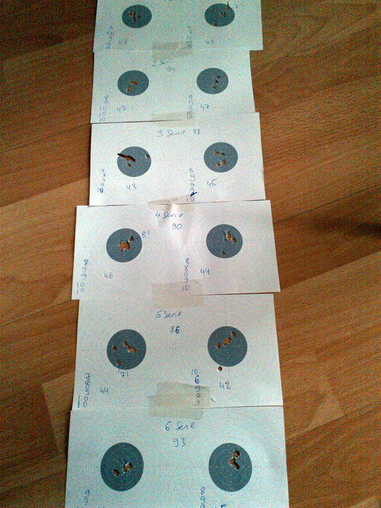

    habe heute zuhause mit Schalldämpfer geschossen: 367.
    Es waren zwei 95er Serien dabei, die 3te und 4te! Da hat nichts gezittert,
    ich konnte mich ruhig aufs langsame Abziehen konzentrieren
    Bei der 2ten habe ich
    zum Experimentieren die Schulter näher zum Körper gezogen
    und das hat richtig alles gezittert also hab ich das danach nicht mehr gemacht
    aber die Serie trotzdem so durchgeszogen.
    Ich bin halt noch am experimentieren mit meiner Position.
    Meine erste Diabolo Dose ist ja noch garnicht leer :D Hab jetzt Tennis Elbow oder wie das heißt,
    die Waffe ist mir einfach zu kopflastig/schwer
  • Ah ich kann den Beitrag oben nicht mehr editieren. Hier noch mal der Größenvergleich meiner und einer richtigen Scheiben. Mein Spiegel ist 38,3mm groß (gerade nachgemessen), 38.3/59.5=0.6437, also sollte man aus mind. 6.44 meter entfernung schießen, ich schieße ca aus 6.58 oder so. Die Randtreffer (auch komma .1 treffer) werte ich immer nach unten da der Diabolokopf ja größer relativ zur Scheibe ist.
  • Das ist und bleibt alles Murks, so lange du nicht auf die korrekte Entfernung, auf der richtigen Scheibe schießt/trainierst.
    Nicht, dass dir jemand ein eventuell vorhandenes Talent absprechen möchte. Aber diese Hin- und hergerechne ist nichts Halbes und nichts Ganzes.
    Von daher: Trainiere im Verein auf entsprechende Entfernung und poste dann, deine Ergebnisse.
    Dann kann man sich auch mit und für dich freuen.
