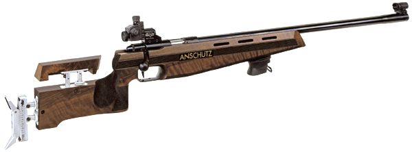

    und natürlich eine WBK besitzt ein KK-Gewehr zulegen, das ich langsam benötige.Nun schaue ich bei eGun und VDB nach Anschütz 1907,1913,1813 oder zur Not auch 2007 bzw. 2007/2013.Ich hatte letztens eine Anschütz 1907 in Beobachten und diese weiste die Alu-
    Verstellung mit den Säulen auf, von denen ich denke, dass man beim 3x20 schneller die Schaftbackenhöhe wechseln kann bzw. bei der Kappeneinstellung direkt gegen eine andere auszutauschen : https://www.akah.eu/1655977/165521…-butt-plate.jpg
    Nun zur Frage:
    Ist diese "Schnellverstellung" wirklich nötig, also hat man so wenig Zeit von der Gesamtzeit, die man fürs Umbauen benötigt?Ich bin ja noch unerfahren.Geht das bei den "normalen" Schaftbacken, wie hier:
    http://07d511be4a6abe106374eb43524885f65c6a23f1.web1.temporaryurl.org/wp-content/upl…3%BCtz-1907.jpg
    nicht, dass man schnell genug reproduzierbare Veränderungen anstellen kann bzw. Wechseln kann.
    Ich will nichts überstürzen, also warte ich noch auf "das"Gewehr im guten Zustand, d.h. auch nicht so viel geschossen, am besten mit zweiterer Hakenkappe,Irisblende, Irisringkorn und viell. auch schon mit Vorderschafterhöhung bzw. Handstütze,wenn ich
    dann mal ein Gewehr finde.

    Als Basis solltest du dir einen ALU- Gewehrschaft zum dazugehörigen System anschaffen!
    Gute und günstige Kleinkaliberwaffen mit Aluschäften gibt es bereits von 800 bis 1500 Euro. Ich habe selbst ein Anschützgewehr System2013 mit Aluschaft von einem Weltmeister erworden (bei Egun) für 1400 €. Letztendlich wird es sowieso ein Aluschaft bei dir werden , wenn du weiterhin ernsthaft bei der Sache bleibst. Und wer was anderes behauptet, der hat sich noch nicht mit dem erfolgreichen KK-Schiessen befasst. 8o

    Ich weiß ja nicht, wie alt Du bist und wo Du deine "Weisheiten" so her hast, aber ich kann Dir auf jeden Fall versichern, es gab mal eine Zeit, da wurden auch mit dem Standardgewehr 590 geschossen, und zwar auch im Dreistellungskampf.
    Und so ein Standardgewehr halte ich auch heutzutage noch für eine gute Basis für den Einstieg in den Dreistellungskampf, wenn auch mit der Einschränkung, dass die Schaftbacke schon einstellbar sein sollte. Den Rest kann und sollte man auch erst später 'optimieren', wenn die Grundlagen sitzen. Ich behaupte sogar, dass gerade jemand wie der Markus, der ja weitestgehend auf sich alleine gestellt zu sein scheint, damit sogar schneller Lernerfolge verzeichnen könnte und damit für ihn auch weniger Risiko bestehen würde, nicht nur in materieller Hinsicht teures 'Lehrgeld' bezahlen zu müssen.
    Selbstverständlich kann man heutzutage auch mit einem modernen Aluschaft einsteigen. Das funktioniert aber auch nur dann, wen man auch jemanden hat, der einem den Schaft auch wirklich zweckmäßig einstellen kann und auch weiß, wie man (im Zweifel) die ganzen Problemfelder, die so ein moderner Schaft nämlich auch liefert, auch umgehen bzw. beheben kann.
  • Wie es der Zufall so will habe ich vorhin ein KK-Gewehr ersteigert. Es ist ein Anschütz Match 54 im Supermatch-Lochschaft ( dem neuen ) mit 7002 Diopter,Korntunnel mit Irisringkorn, Irisblende, Hakenkappe ( obwohl ich schon
    die selbe habe, aber gut, da hab ich schon 2 für 3x20), Handstop und ein weiterer Anschütz 4702 Diopter,glaube ich sowie ein bisschen Kleinkram.Das alles für 830€ inklusive Versandkosten finde ich gar nicht so schlecht.
    Später wenn ich merke, dass ich nicht mehr aus dem Schaft holen kann, kann ich mir immer noch einen Aluschaft kaufen.
