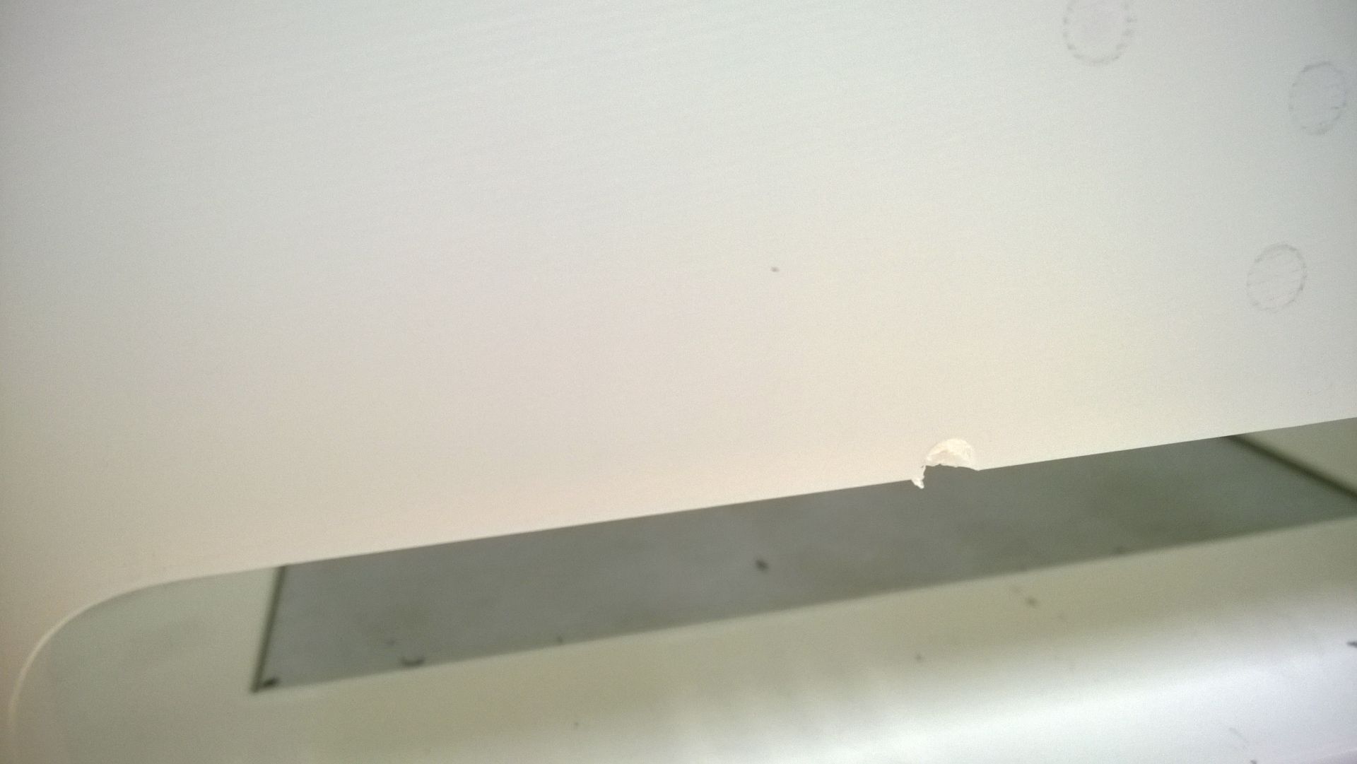

  • Hallo @all,
    wir haben jetzt für die Green erstmal "Standverbot" erteilt. Bei zwei Abprallern haben die Diabolos unserer
    LED-Lichtquellen der Meyton-Anlage geschrottet. Einmal ein Jungschütze mit Pistole, der auf die Kunsstoffverblendung
    unglücklich geschossen hat, einmal ein erahrener LG-Schütze, dem der Schuss "ausgekommen" ist.
    Ich werde dazu noch ein Foto posten, was mit diesen Dingern los ist.
    VG
    Holger

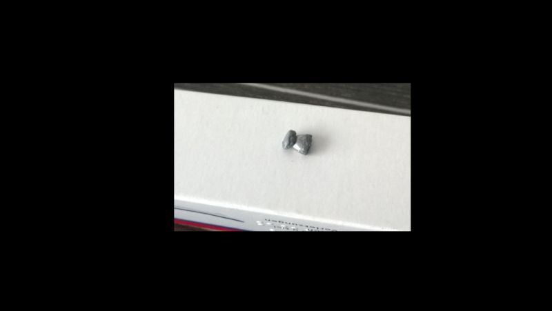

    hier noch der Standbereich mit der "Ausfräsung" durch die Match Green sowie die fast komplett erhaltene Kugel.
    VG
    Holger
    Nicht schlecht Herr Specht.
    Ist zwar ein echt unglücklicher Treffer an der Kante, aber ich behaupte mal, dass ein Bleigeschoss zwar auch eine gewisse, sichtbare "Hinterlassenschaft" verursacht hätte, aber mit ziemlicher Sicherheit keine Ausstanzung in dieser Form.
    Ich würde diese Munition auf meinen Ständen untersagen.
