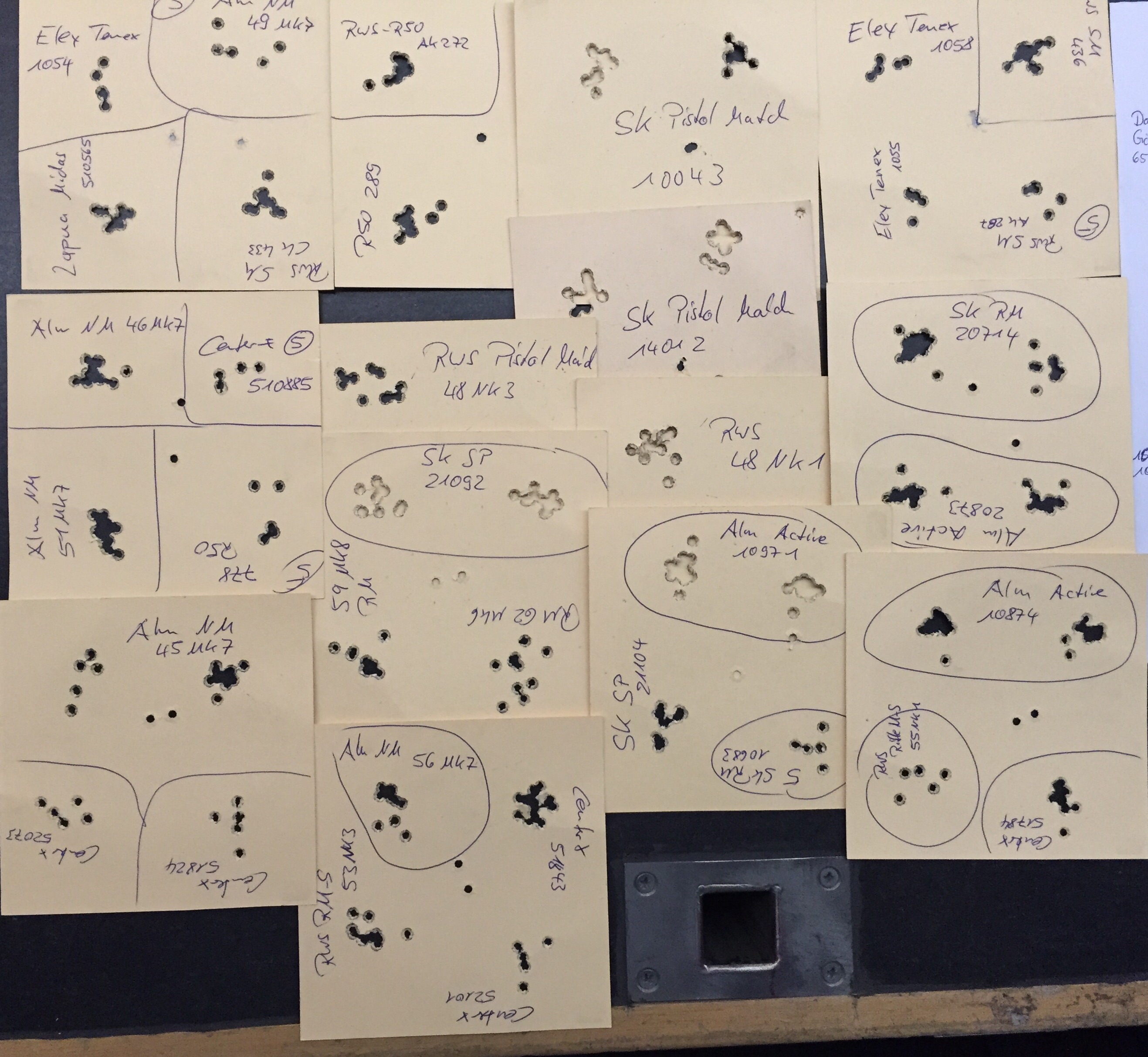

  • Vielen Dank für deine ausführliche Antwort!
    Ich bin auf SK aus, da ich sie mit meiner Morini SpoPi verschieße und sie da damals nur 2mm besser war im Streukreis als die Lapua Midas+, die war mir eindeutig zu teuer, alles andere teure von Eley, RWS, Lapua (bis auf die Midas+) und Allermann, waren 350 Schuss beim Munitionstest!
    Irgendwo habe ich mal Daten gefunden aus einer TOZ MC2-3 Freien Pistole. Da lag die SK Pistol Match bei 280 bis 283m/s mit dem kleinsten Streukreis und die SK Rifle Match bei 317 bis 328m/s und der Streukreis war deutlich größer.
    Ich will hoffen, das die SK gut geht, wenn nicht werden 1000 Schuss von einer teuren genommen und zum Training eine billigere Munition! Lach

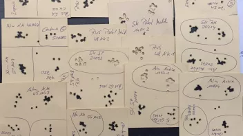

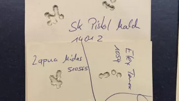

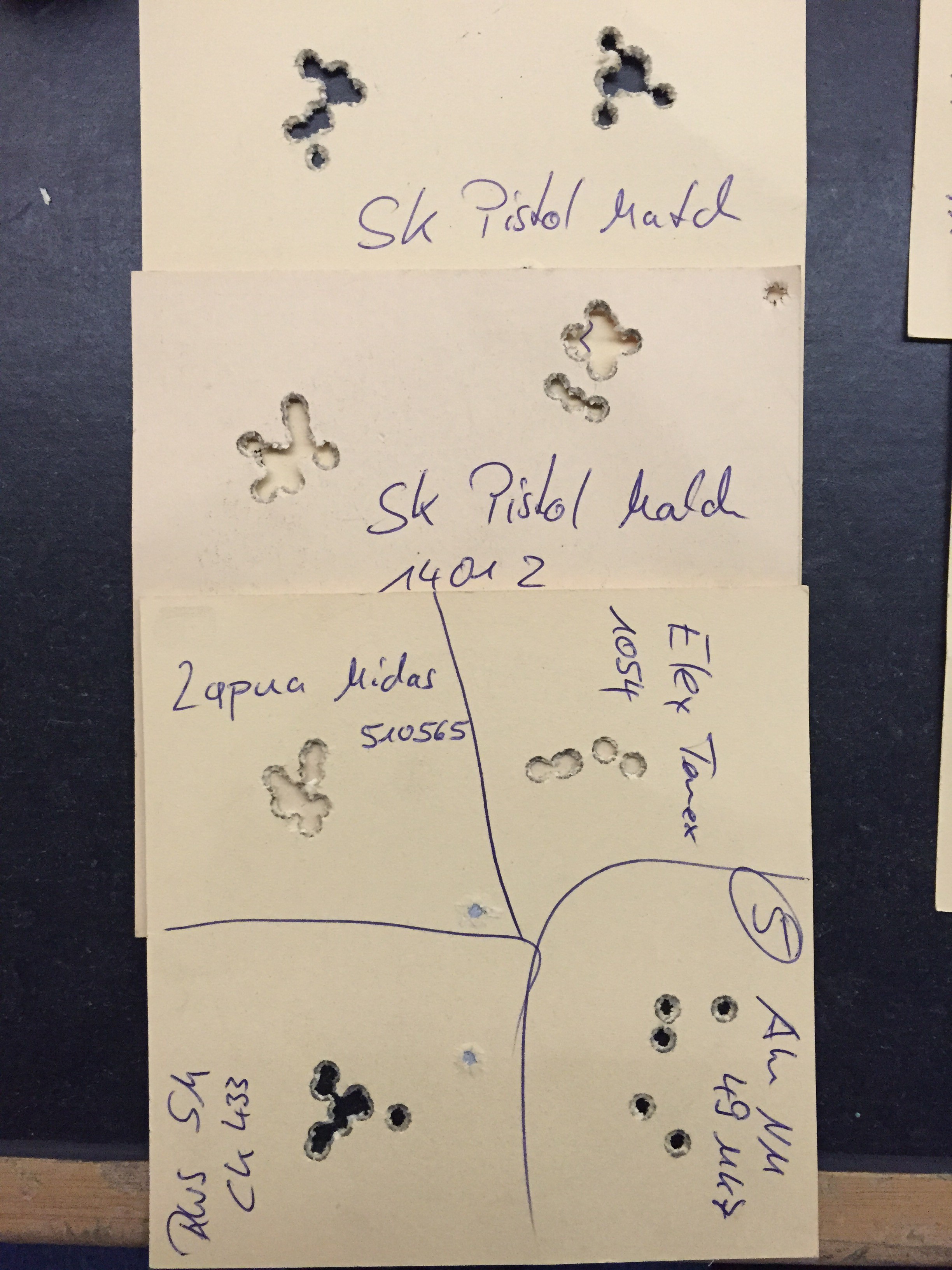

    Ich muss erst mal schauen, welche am besten geht und dann wird entschieden. Nur würde ich keine Munition zum training benutzen, wo 5000 Schuss über 1000€ kosten, das wäre mir als kleiner Anfänger viel zu teuer und da würde ich dann einen Kompromiss eingehen zwischen teurer Munition für den Wettkampf und billige Munition für das Training!
    Glück hatte ich bei meiner SpoPi, da ging, wie schon beschrieben, die SK Pistol Match am besten, dass der Aufpreis zur Lapua Midas+ nicht gerechtfertigt war!
    Einmal ein Bild mit allen Scheiben und dann die besten. 800€ mehr ausgeben für 2mm kleinerem Streukreis, war mir zu teuer! ;)
