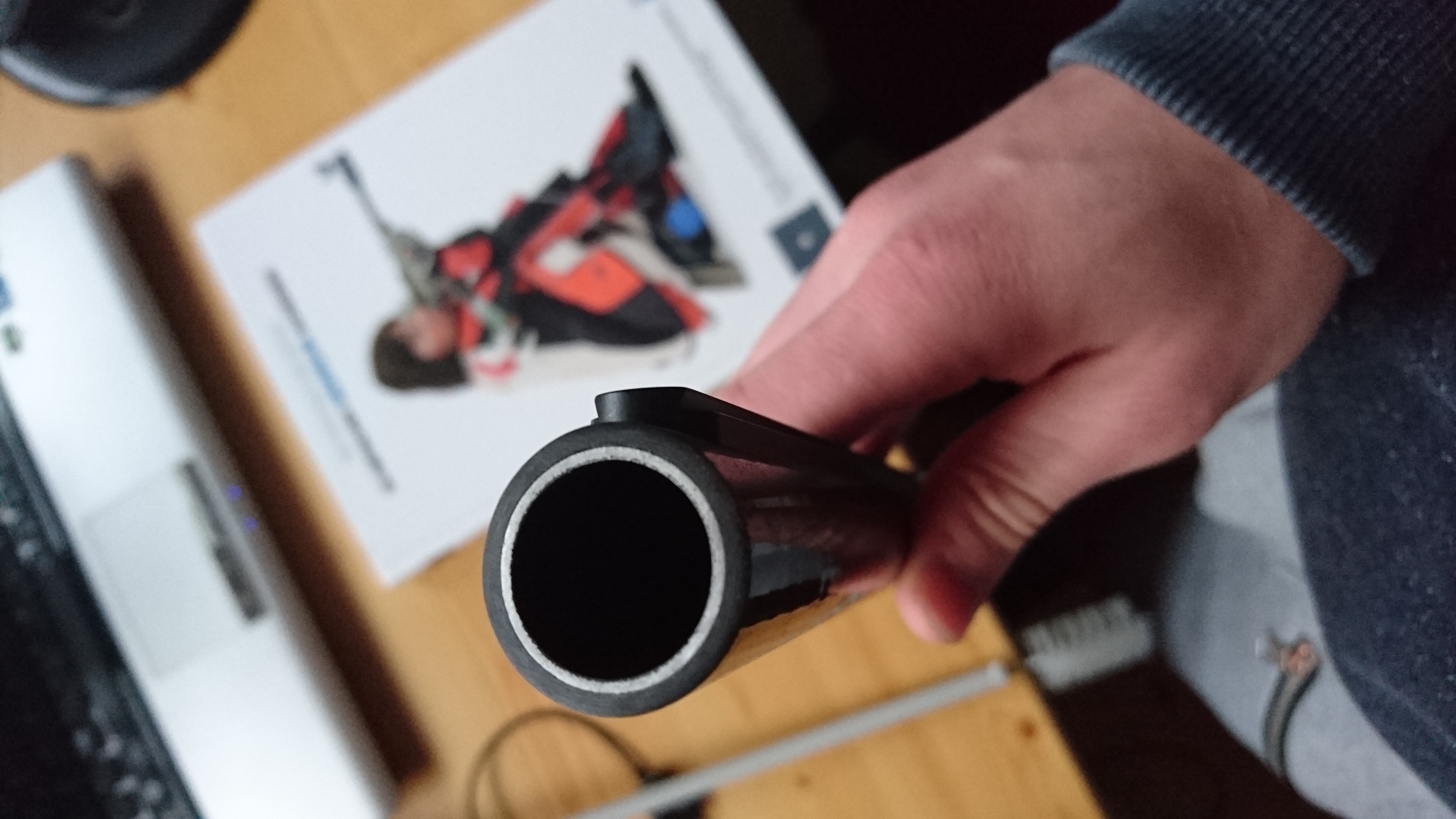

Die Tube hat innen noch eine dünne Metallschicht, zumindest zieht es danach aus.
