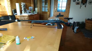

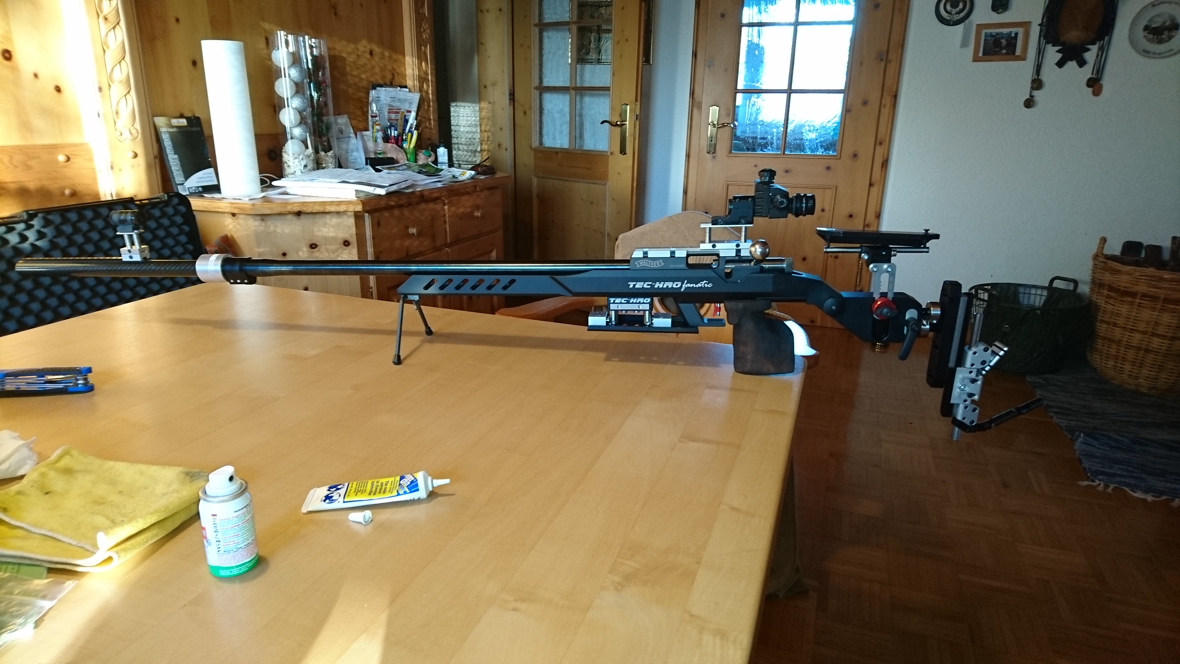

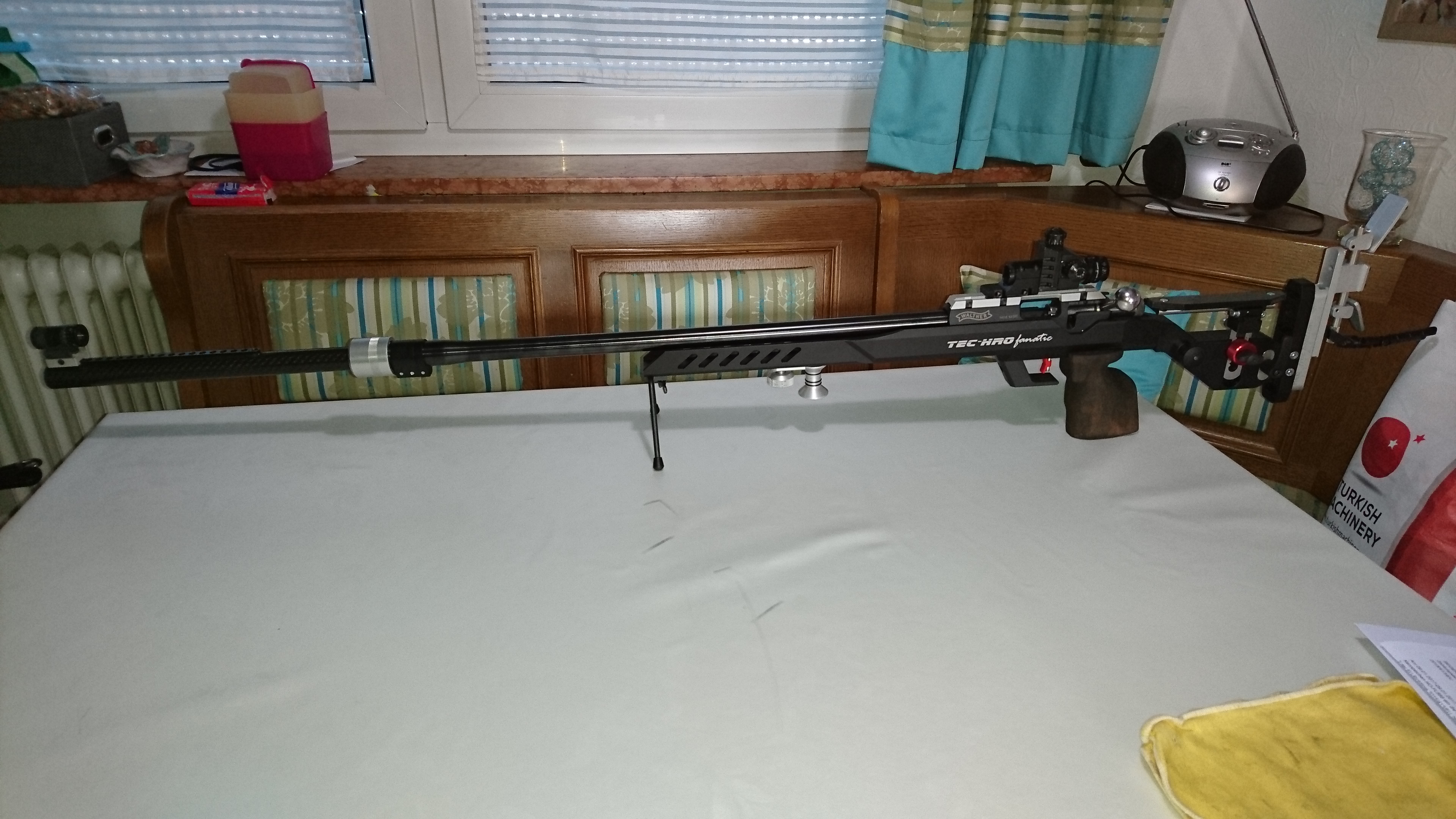

Mein KK500 im Tec Hro Schaft ist nun endlich Einsatsbereit! Somit besitze ich zur Zeit den einzigen Schaft dieser Art in Links.
Liegend:
Stehend:
Habe heute das erste mal damit geschossen. Kniend, nach kurzem Einstellen, auf Anhieb 185 trotz zweier 8 geschossen. Das Schussbild war sehr gut, als es dann gepasst hat, waren die Zehner wirklich direkt nebeneinander. 2 x 10,9 und eine 10,8 waren auch dabei.
Die Tube hat mir schon ein Paar irritierte Blicke verschafft, als ich mein KK ausgepackt habe

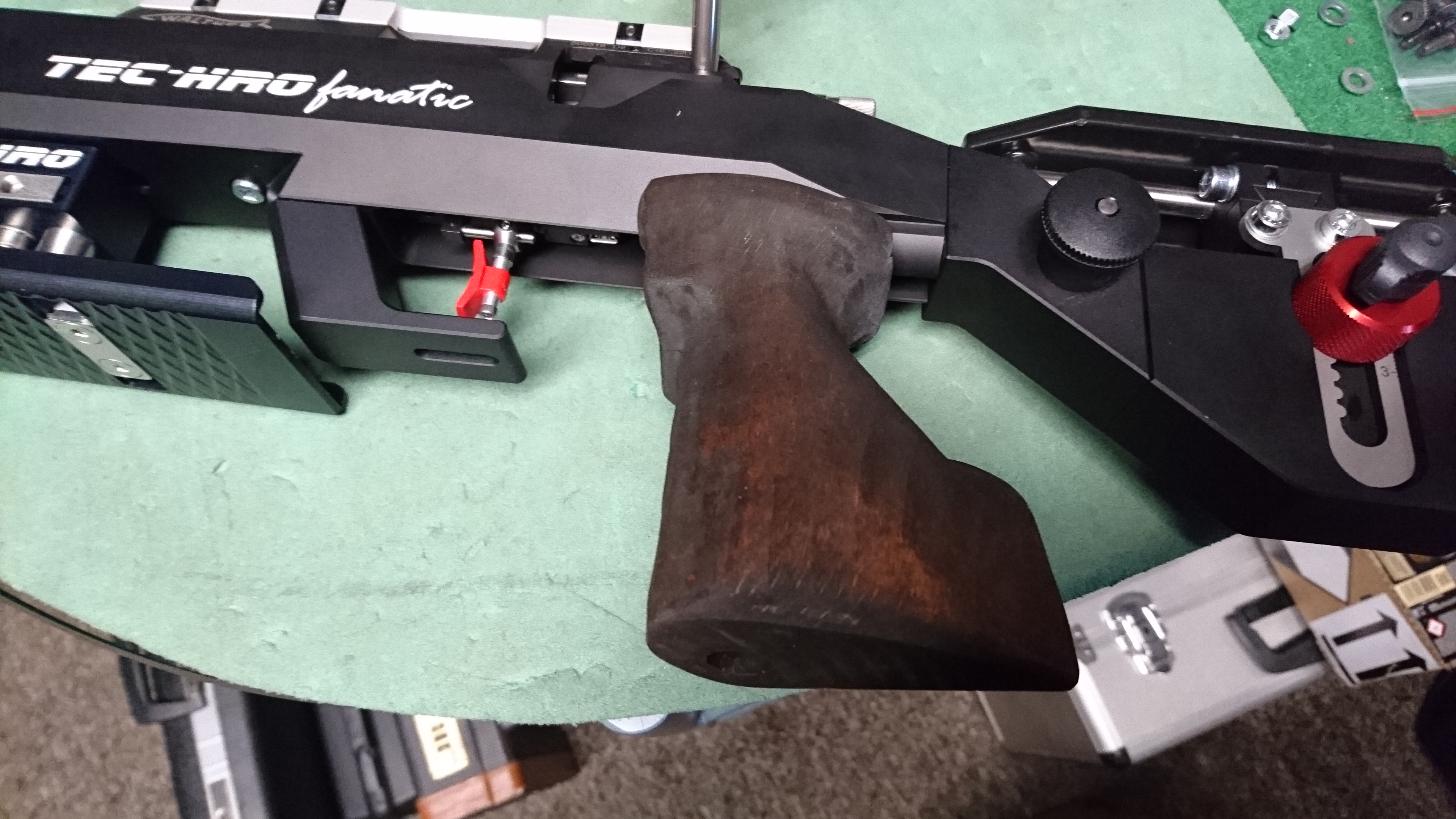

Es hat allerdings einige Probleme gegeben was den Schaft anging.. Manche Sachen passen einfach nicht richtig. Der Griff ist VIEL zu weit hinten und wir mussten erst basteln, damit man damit normal schießen könnte. Außerdem ist er Massiv und kein Schichtholz, sowie nur sehr grob gefertigt.Außerdem war der Adapter für das KK500 zu flach und man konnte den Verschluss nicht ausbauen.. Das konnten wir mit Gummi-Ringen zwischen Schaft und Adapter beheben.
Brutal war auch, dass viele Gewinde noch total verdreckt von der Fertigung waren und alle Teile wirklich staubtrocken waren. Ich musste alles erstmal zerlegen und fetten.. Der zweite Hinterschaft rastet trotzdem noch nicht richtig in die Halterung ein.Zu der Verteidigung von Tec-Hro:
Der Schaft wurde komplett unter Zeitdruck gebaut, da einige Komplikationen und Verzögerungen den eigentlichen Termin der Fertigstellung um Monate nach hinten raus geschoben haben und ich aber mit einer pünktlichen Lieferung gerechnet habe..Die Ideen von ihnen sind echt top und oft auch sehr gut gelungen. Allerdings scheitert es oftmals an Details und anderen Dingen, die bei großen Firmen einfach nicht passsieren. Ich hab nun auch schon zwei Dinge von Tec Hro gehabt, die einfach falsch zusammengebaut waren.
Insgesamt bin ich sehr zufrieden, da es jetzt endlich schussfertig ist.

Hi, sehr interessant deine Ausführung.
Was hast du da für ein rotes Züngel an der Waffe?
Und gibt es einen bestimmten Grund, warum du die Visierlänge der Tube nicht komplett ausnutzt?
Das ist der originale Züngel, der bei der E Ausführung dabei ist. Ist eigentlich der selbe wie der normale Züngel von Walther, nur eben in Rot als besonderes Gimmick . Passt auch schon zum rot am Schaft, nur hab ich Depp vergessen den Tuner von der Tube in Rot zu nehmen..
