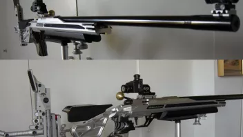

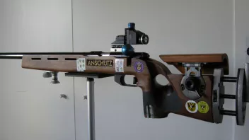

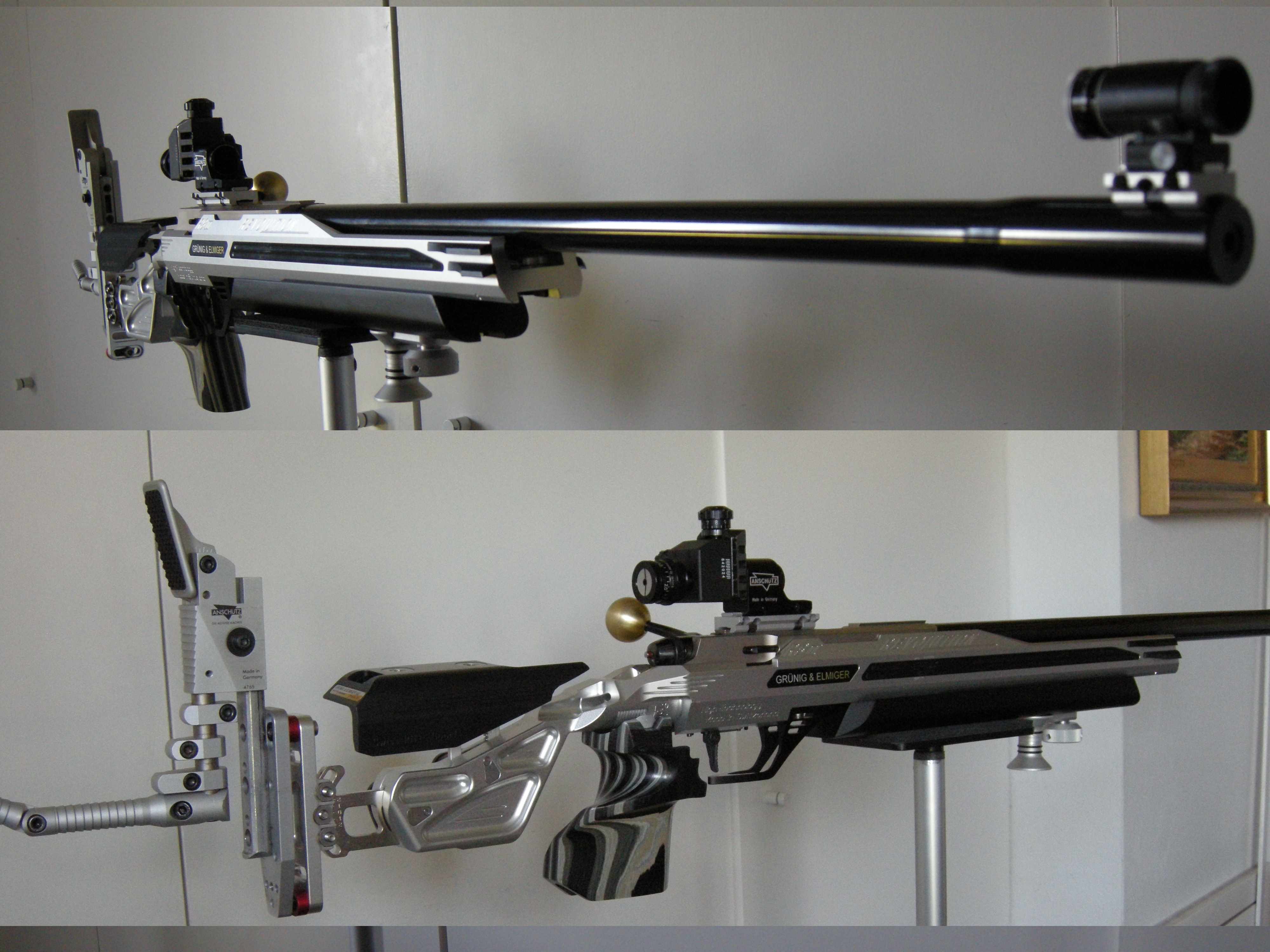

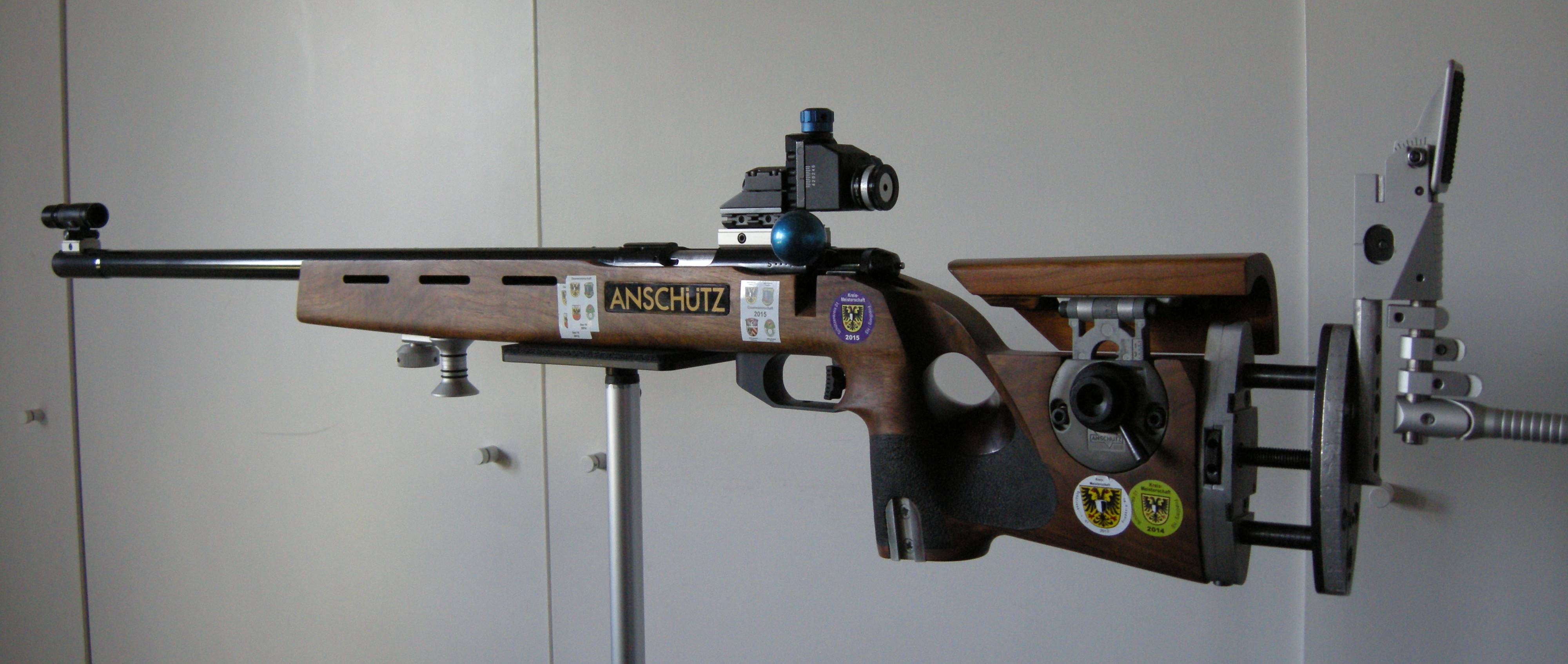

  • Hallo Doreen,
    hier beigefügt, den G&E Schaft mit Anschütz 2013 69cm Lauf und Anschütz 1913 69cm Lauf. Letzterer wird auch dieses Jahr weiterhin zum Einsatz
    kommen. Training mit beiden Gewehren. Mittel Laufachse beim G&E mit Vorderschafterhöhung 58mm und beim Anschütz 1913 Mitte Laufachse 56mm.
    Also kaum ein Unterschied, wenn ich nun das G&E ohne die Erhöhung schießen müsste, würde ich komplett einen neuen Anschlag finden müssen. Den
    möchte ich aber nicht, weil ich ja noch GK 100m, 300m 60 Schuss liegend schieße und auch hier mit den gleichen Schaftmaßen, bzw. Holz-Schäftung von
    Anschütz arbeite und ich benutze ja jetzt kein Monokel mehr. Das G&E benutze ich bereits, damit ich nächstes Jahr mein Keppeler GK 300m, 100m und
    KK 50m liegend damit ausschließlich schießen werde. Dient also als Vorbereitung, alles schön langsam wechseln und schauen ob es passt.
    Viele Grüße Jürgen

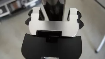

    @OldGunner: Ist diese Erhöhung für runde Schaftformen ausgelegt? Kann leider hierzu kein passendes Bild finden. Das KK300 ist ja an der Unterseite eigentlich ganz gerade. Kannst du mir auch vielleicht die Breite dieser Erhöhung nennen?

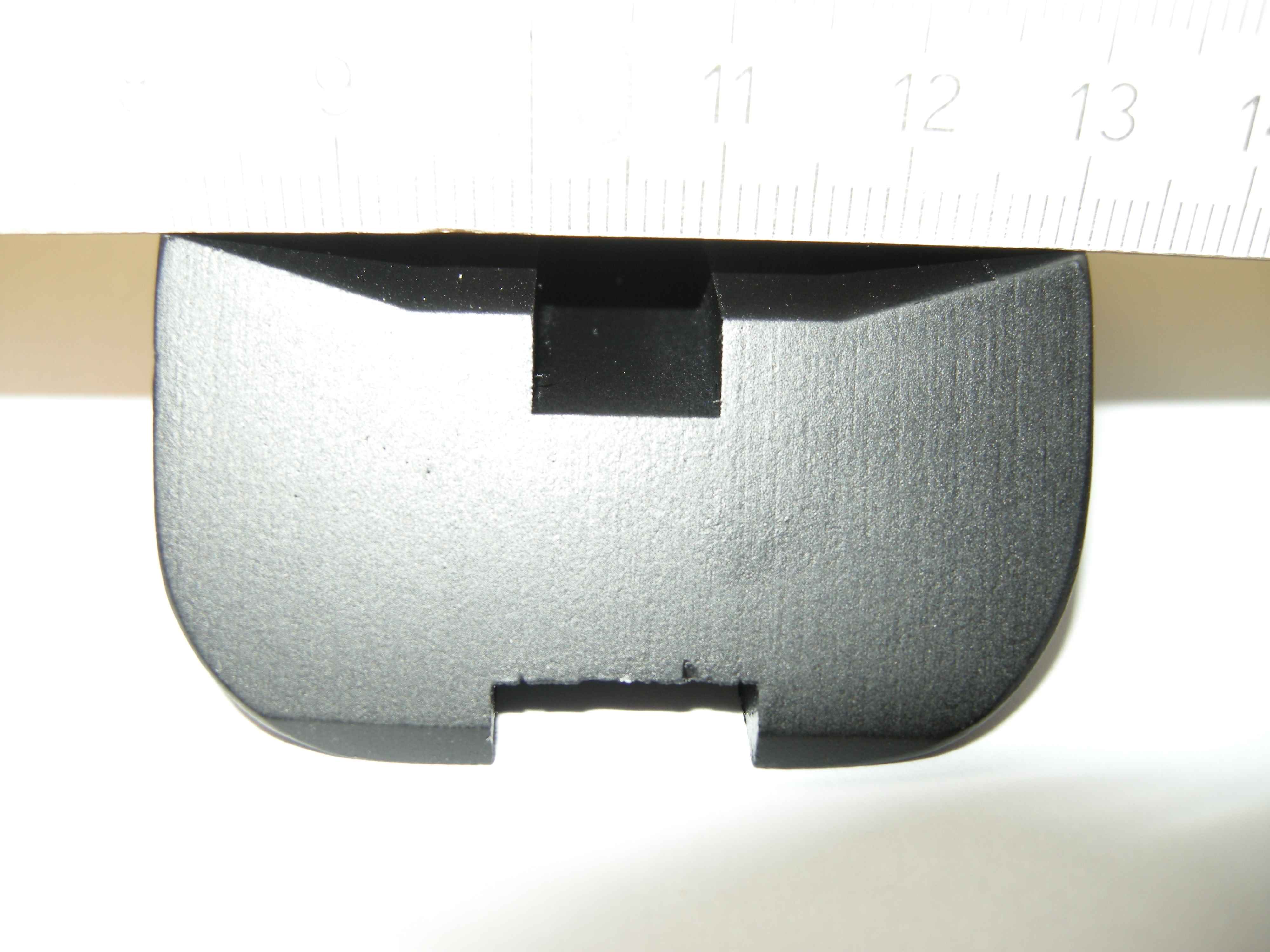

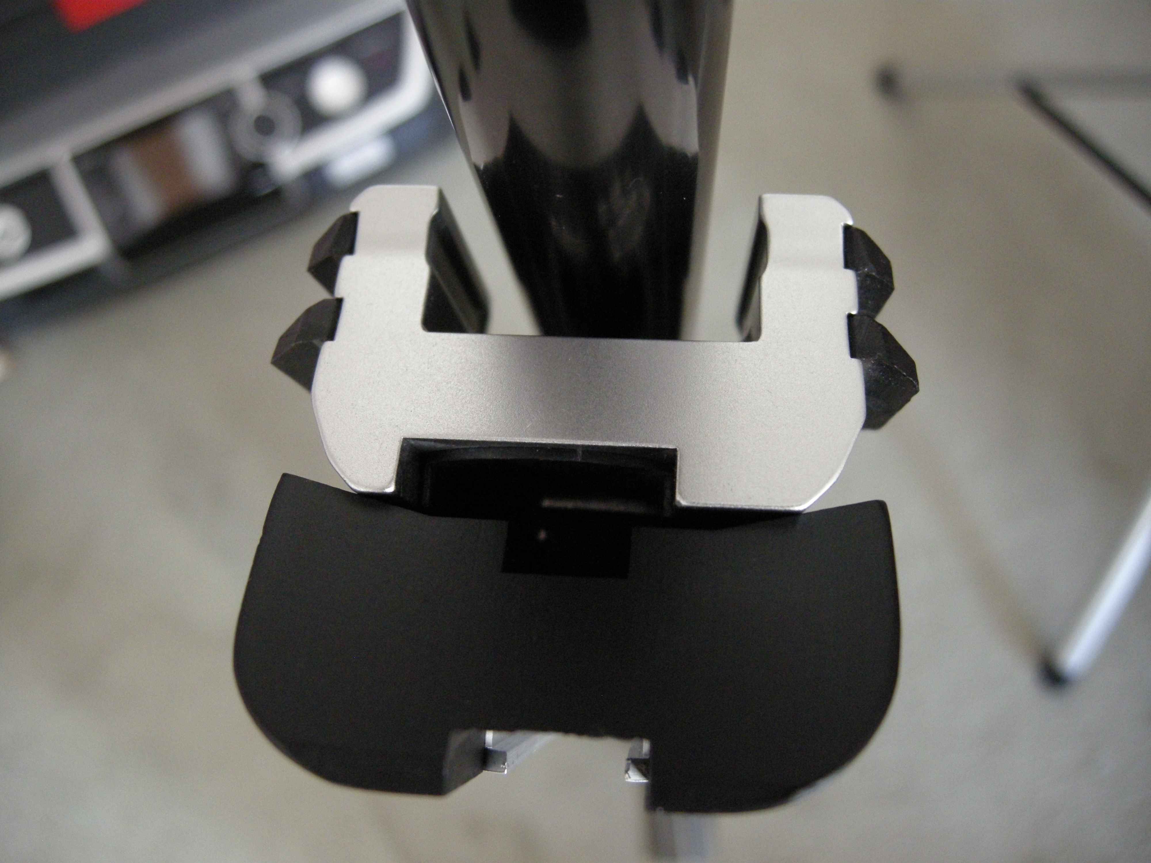

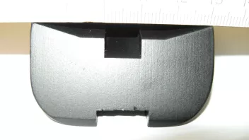

  • Hallo Wegi82,
    die Unterbreite der 6097, die an gerade gebaute Unterschäfte passt beträgt 37mm, der G&E Schaft ist unten 37mm gerade breit und wölbt sich dann auf
    eine Gesamtbreite von 47mm und insgesamt ist die Vorderschafterhöhung knapp 51mm breit. Ich weiß die Schrauben von Anschütz sind ziemlich knapp,
    wenn man aber längere kauft, dann kann man sehr bequem an alle anderen Schäfte diese noch günstige Vorderschafterhöhung anbringen. Je nach dem,
    man muss dass einmal ausprobieren, was passt. Meine sind jetzt 20mm lang .
    Die Rundung ist eigentlich mässig und nicht sehr stark ausgeprägt. Da es ja Holz ist kann man das sehr leicht mit einem Bandschleifer gerade schleifen,
    oder einfach glatthobeln. Eine weitere Bearbeitung sollte einem versierten Heimwerker oder Schreiner keinerlei Probleme machen.
    Hoffe die Bilder helfen.
    VG Oldgunner
