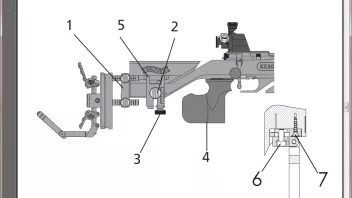

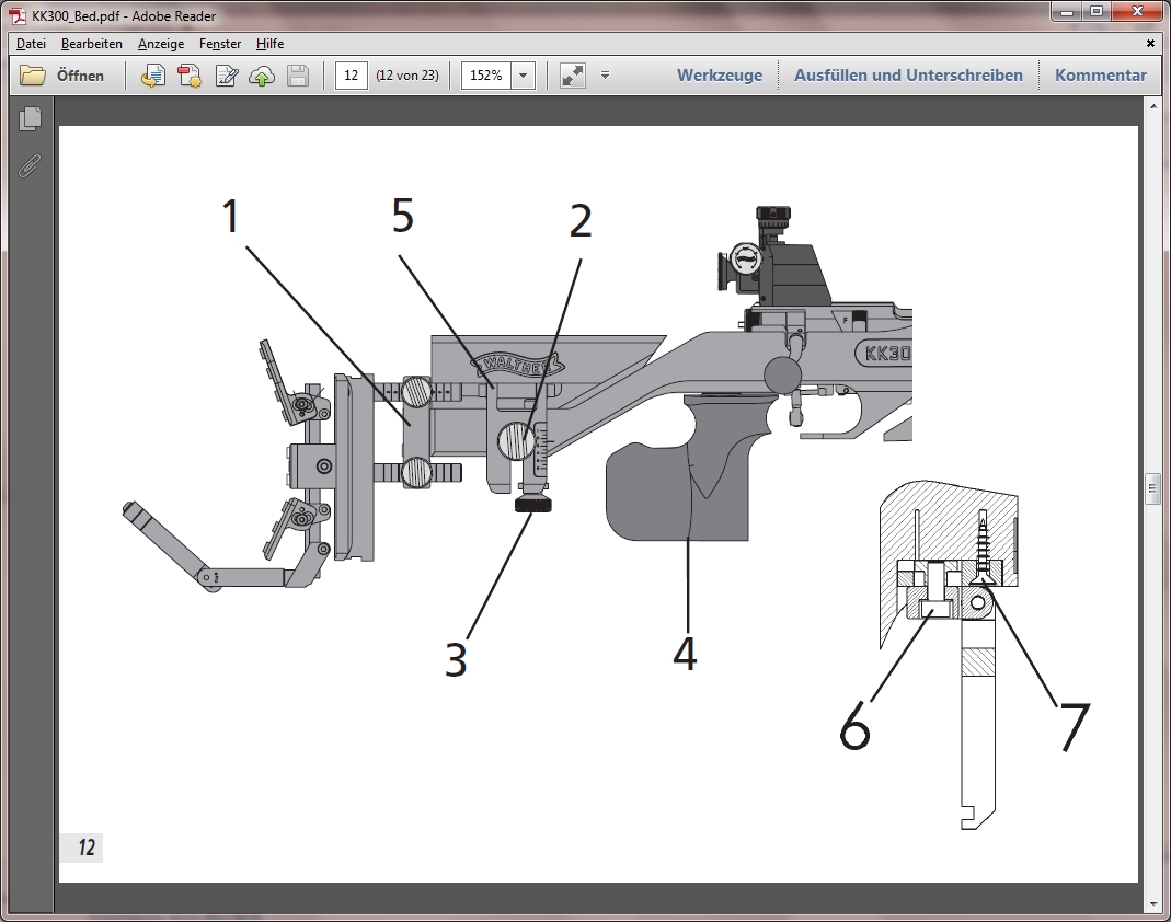

  • Hallo Krümelgirl,
    habe es doch in der Bedienungsanleitung gefunden. So wie es aussieht kann man den Seitenversatz minimal verstellen. Siehe Seite 12 in der
    Bedienungsanleitung, Nr 6 und Nr. 7. dort ist eine Seitenansicht. Allerdings ich glaube kaum, daß der Verstellbereich so gut ist. Aber probieren
    kann man ja einmal, ob diese noch nach rechts weiter zu verschieben ist.

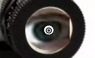

  • So, heute habe ich auch das erste Mal mit dem Mirror geschossen.
    Meine Schaftbacke hatte ich vorher schon um ca. 1 cm nach rechts verstellt, Pupille war perfekt in der Mitte. Mein Auge, also die Lider , habe ich scharf gesehen, meine Iris war etwas unscharf.
    Passt das so oder bin ich zu weit weg oder zu nah dran?
    Ansonsten hat mich der Mirror nicht wirklich gestört, oft habe ich mein Auge gar nicht mehr im Spiegel wahrgenommen. Ob das so richtig ist oder nicht, sagt ihr es mir bitte :)

  • Danke dir.
    Die Pupille seh ich garnicht, da ist ja das Loch. Oder seh ich das falsch? Du meinst sicher die Iris, oder?
    Ist es auch normal, das die Pupille quasi nicht mittig im Auge ist, sonder oben am Lid?

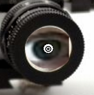

  • Hallo Krümelgirl,
    hm, so wie es sich anhört musst Du ja schon fast in den Diopter hinein gekrochen sein :)
    4-5cm Abstand vom Auge an gemessen bis zur Iris des Diopters, jetzt mit Mirror. Da solltest Du doch
    den Augapfel und auch das Augenweiß mit Pupille sehen. Ein Beispielbild habe ich eben einmal erstellt.
    So sollte es aussehen, die evtl. Abweichungen aus dem Zentrum heraus bitte einmal vergessen, aber
    im Wesentlichen sollte es so ausschauen. Wenn Du die Pupille am Lied hast und wie ich sehe auf Deinem
    Foto nicht anders zu erwarten. Du bist zu verkrampft, wenn ich das einmal so sagen darf. Du schaust über
    die Nasenwurzel und das macht Dein Auge auf Dauer auch nicht mit, hier muss Du etwa 5-10mm das Glas
    am Steg verlängern also nach unten ziehen. Deinen Kopf anders hinter das Diopter bringen. Was hier hilft ist eine Erhöhung der
    Visierlinie um mindestens 8mm, oder eine Verstärkung des Vorderschaftes um mindestens 10mm, um den
    Kopf gerader vor den Diopter zu bekommen. Die Brille steht m.E. auf alle Fälle so, das Du im Mirror Deine
    Puille oben abgeschnitten siehst. Vergl. auch "Olympisches Gewehrschießen" ab Seite 94. Irene Beyerle schießt
    wahrscheinlich so wie Du, über die Nasenwurzel und das kann auf Dauer nicht gut gehen. Deine Kopfhaltung ist
    nach vorne gekippt. Du müsstest etwas gerader vor dem Diopter sein. Klingt schwieriger als es ist. Erhöhe einmal
    Deine Visierung und wenn Du das nicht machen willst, nimm ein Brettchen, so wie Sonja Pfeilschifter und probiere
    es einmal aus den Vorderschaft zu erhöhen. Mag auch ungewohnt sein, aber es hilft. Vergiss all das was man so schreibt,
    von wegen tieferliegendes Zentrum der Seelenachse des Laufes usw. das ist Käse wenn die Anatomie einem einen langen
    Hals beschert hat. Es bringt erst etwas jenseits der 595 Ringe. Schau Dir einmal die Schützen an die in der Elite sind, die
    haben auch im Liegend so starke Erhöhungen, na was wohl weil sie sonst nicht richtig durch die Iris sehen können (entspannt).
    Alle haben sie schmale Vorderschäfte, na klar, wenn ich tiefer liege dann muss ich erhöhen und was kommt dann ..... Verkantungsfehler,
    prima und dann ja was mache ich dann ...... auf das Marketinggeschwätz hören und Erhöhungen anbauen, von wegen eine tiefe Seelen-
    achse des Laufes würde es bringen. Ich glaube nicht daran und ich habe es mehrmals ausprobiert, eine Erhöhung des Vorderschaftes die
    auch schön schmal und gerundet ist, ca. 38mm breit bringt es mehr als alles andere, dann kann auch die turmartigen Erhöhungen vergessen,
    bzw. braucht nur eine von 5-8mm ... Punkt.
    Also wenn auf Deinem Profilbild es die jetzige Schießbrille mit den Einstellungen für das Liegend im w. Sinne darstellt, solltest Du daran
    denken was ich hier oben beschrieben habe. Es nutzt nichts an einen Mirror zu denken, wenn an sich die Postition vor dem Diopter nicht
    richtig ist und leicht verkrampft. Man kann sich auch etwas angewöhnen und man merkt es nicht.
    So jetzt habe ich mal wieder mehr geschrieben als ich wollte, sorry dafür, aber eigentlich müsstest Du wie Reinhold einmal zu einem guten
    Trainer gehen und Deinen Anschlag korrigieren lassen. Auch weiß ich, manchmal ist ein Traingslager/Schulung nur auf Ergebnisse aus und
    man lernt über den Anschlag fast gar nichts, so was kann man vergessen und ist rausgeschmissenes Geld.
    Viele Grüße Oldgunner
