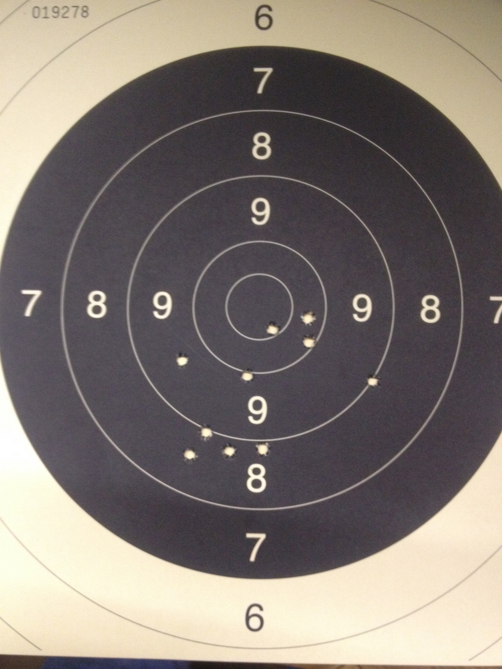

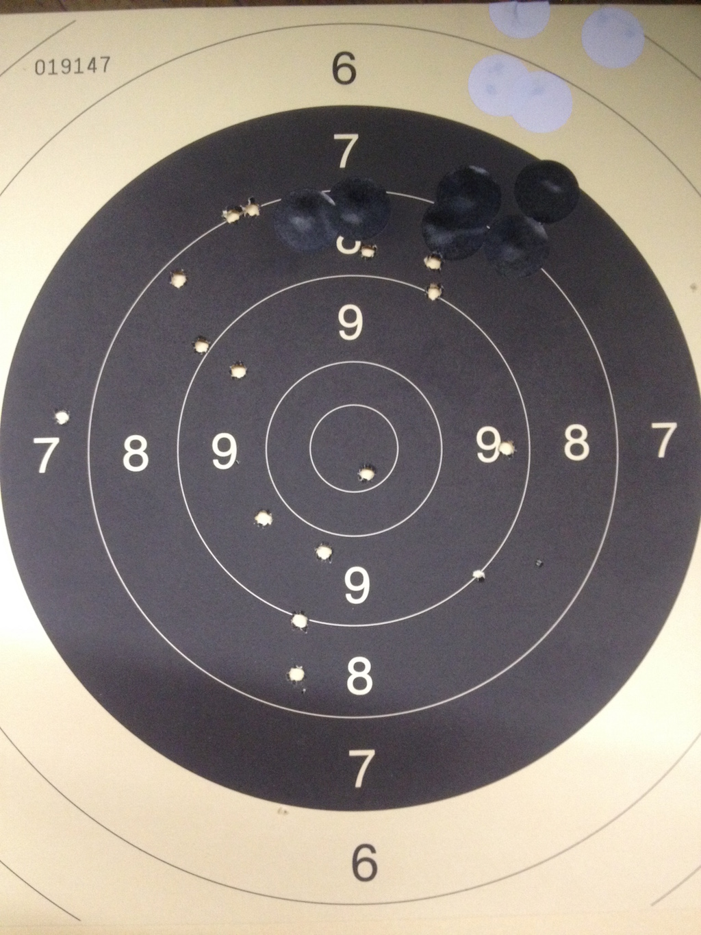

  • Da kann ich gerade ein Lied von singen. Letztes Jahr lag ich mit der SpoPi über 274 im Schnitt mit SK Pistol Match und Lapua Pistol King (wollte mal was probieren). Dann kam neue Munition, RWS Pistol Match, die schieße ich schon seit Jahren und lief immer gut. Doch dieses Jahr komme ich nicht über 270 RInge, auch heute auf der Gaumeisterschaft. Die Schüsse liegen nie da, wo sie sollen, wo mein Gefühl sie vermutet und mein Gefühl hat zu 80% recht.
    Dann habe ich im Training, einmal 15 Schuss gemacht mit der RWS und dann 10 Schuss (hatte nicht mehr mehr) mit der SK. Zum Schluss noch einmal je 5 Schuss aufgelegt auf einem Schießbock, selber Haltepunkt in der Höhe, nur dann in der Seite verschoben, dass die anderen Schüsse rechts daneben liegen. Das sah doch schon recht deutlich aus. Am Mittwoch wird meine SpoPi eingespannt und dann werde ich genau sehen, was Sache ist. Das selbe hatte ich schon einmal, als Eley die EPS Geschosse eingeführt hat bei der Pistol X-tra vor Jahren und da streute meine Morini auch ohne Ende, ein Glück, hatte ich die nur zum testen zwei Packungen gekauft.
    Ich habe für mich jetzt eines festgestellt, egal ob LuPi oder SpoPi, ich mache ab jetzt immer einen Munitionstest, denn dann kann ich die Munition ausschließen, denn es war ein bescheidenes Gefühl auf die Gaumeisterschaft zu fahren, wenn man im Bauch das Gefühl hat, dass die Munition nicht so läuft.
    Leider bieten das nicht viele Händler an, da muss man Glück haben.
    Erstes Bild RWS Pistol Match, Waffe eingestellt auf diese Munition von der Visierung, waren die ersten 10 Schüsse hoch, war ein neues Päckchen, war beim letzten Wettkampf, einen Tag zuvor, nicht so, dann fünf Rasten runter gedreht und noch einmal fünf Schuss drauf gemacht.
    Zweites Bild 10 Schuss mit der SK Pistol Match. Die tiefen Schüsse sind egal, wenn man dreht, liegen sie alle im neuner Ring.
    Drittes Bild die Waffe aufgelegt auf einem Einschießbock, hier denke ich, sieht man es genau!
