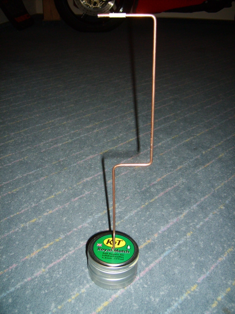

Servus,
ich schieße schon über 20 Jahre und stelle meinen Abzug schon eh und je ein. Mich verwirrt immer wieder eines. Der Abzug meiner Steyr LP 10 wurde bei Steyr im Abstand von vier Jahren zweimal von Steyr eingestellt, nach den ISSF Regeln. Ich überprüfte danach das Abzugsgewicht und jedes Mal löste der Abzug aus, ohne dass der Abzug die 500g gehalten hat.
Ich habe gelernt, dass der Abzug die 500g Abzugsgewicht halten muss und erst auslösen darf, wenn ich die Waffe schreckhaft hoch bewege.
Jetzt lese ich mir die Regeln von der ISSF durch, die Sportordnung wird sich ja nicht so sehr davon unterscheiden und da steht: Das Gewicht muss auf einer horizontalen Fläche platziert werden und muss sich bei der Messung klar abheben!
Ich verstehe es so, dass der Abzug das Gewicht nicht auf Dauer halten muss, so wie ich es einstelle, sondern der Abzug muss es nur kurz halten und zwar nur so lange, bis das Gewicht merklich, also frei schwebend, vom Tisch abgehoben wird und dann darf er auslösen.
Wenn das so ist, wie oben beschrieben, ist mein Abzug ja viel zu hoch vom Gewicht eingestellt?
Wie seht ihr es denn oder wie versteht ihr es denn?
Ich bin irgendwie ganz durcheinander!
