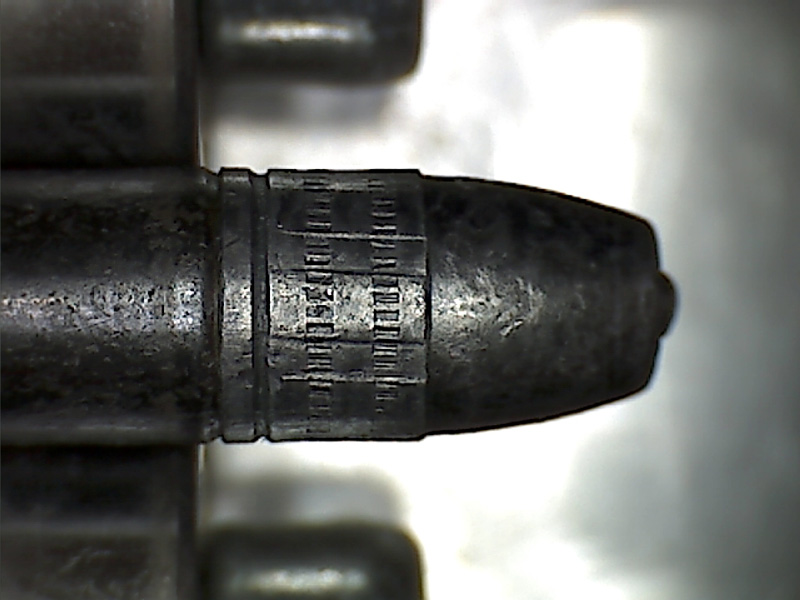

  • Da ich ja jetzted leider CCI schießen muss, da die normale Munition aus ist wollte ich mal meinen Senf dazu abgeben.
    Bei meinem Anschütz 1907 lässt sich die CCI sowohl älteren als auch neuerer Charge sehr schwer in den Lauf "schieben", man muss relativ viel Gewalt anwenden im Vergleich zu z.b. Sk. Wenn man die Patrone dann rauszieht sieht man das die leicht angedozt ist.
    Wird wohl wie vorher schon Beschrieben an der Bemaßung liegen.
  • Hallo Ritter,
    eigentlich dotzt die Patrone besser gesagt das Geschoß nicht an. Es wird wie bei allen Gewehren vom Patronenlager in die Züge gepresst. Das ist ganz normal ! Siehe Bild: Felder Züge.
    Das sich die CCI zum teil schwer laden lässt liegt nicht an der Bemaßung sondern am schrägen Geschoß das sich beim Einpressen in den Übergangskegel neu ausrichten muss. Siehe Bild: Schräges Geschoss sowie die Animation 01CCI
    Gruß HdR
