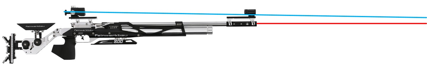

Ok, danke. Vielleicht findet sich hier noch jemand. Ich habe parallel auch schon eine Mail an Centra geschrieben. Anbei die Grafik, die ich gefunden habe.
Kollimator verstellt sich während des Wettkampfs

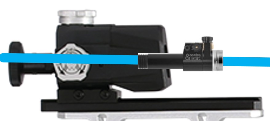

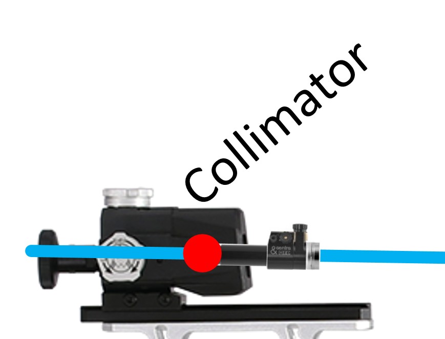

Also ich gebe Look795 da recht.
Übertrieben gesehen sieht die Visierlinie in etwa so aus wie bei Visierung-Übertrieben.jpg. Man hat 2 Fixpunkte und der Korntunnel ist mittig.
Mit einem Duplex schaut man nun durch einen Tunnel und man erhält einen dritten Fixpunkt dazu. Der Korntunnel erscheint nicht mehr mittig. Somit muss der Diopter mit Duplex geneigt oder das Duplex mit Collimator geneigt werden, um wieder in der Visierlinie zu sein.

mit dem Anbau des Duplex habe ich die Scheiben unter der Diopterschiene wieder entfernt und alles "gerade" gestellt
ja, funktioniert auch, ABER, man muss so das Duplex schon fast unten auf Anschlag drehen und man verliert ein wenig "Einstell-Spielraum"
da mir das mit den Scheiben aber nicht so gefiel, habe ich nun
Wenn du eine FWB hast, warum neigst du nicht die einstellbare Erhöhung???
genau das gemacht und die Vario-Visierung geneigt
Vorteil, man kann nicht nur den Diopter neigen, sondern auch den Korntunnel
