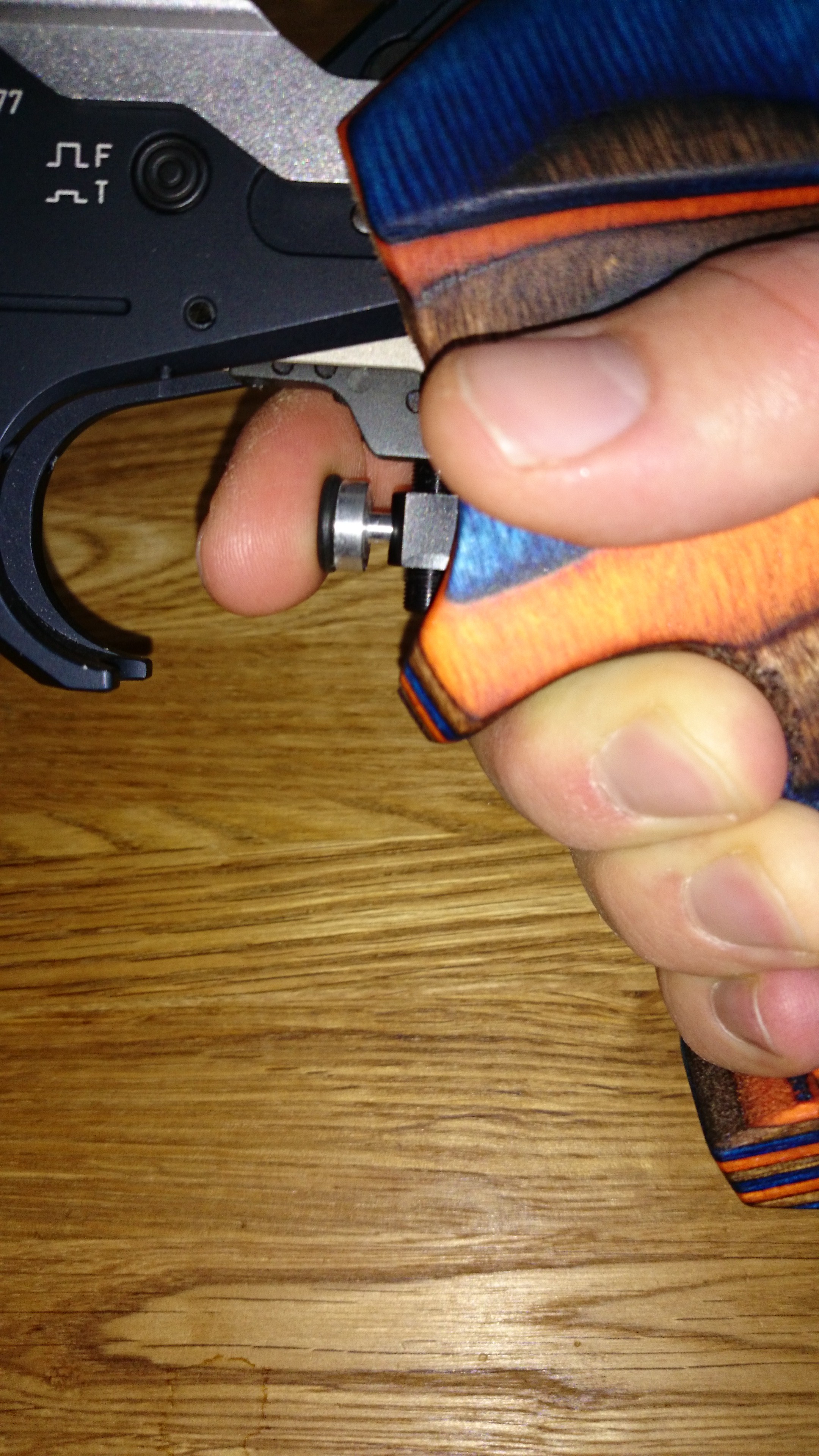

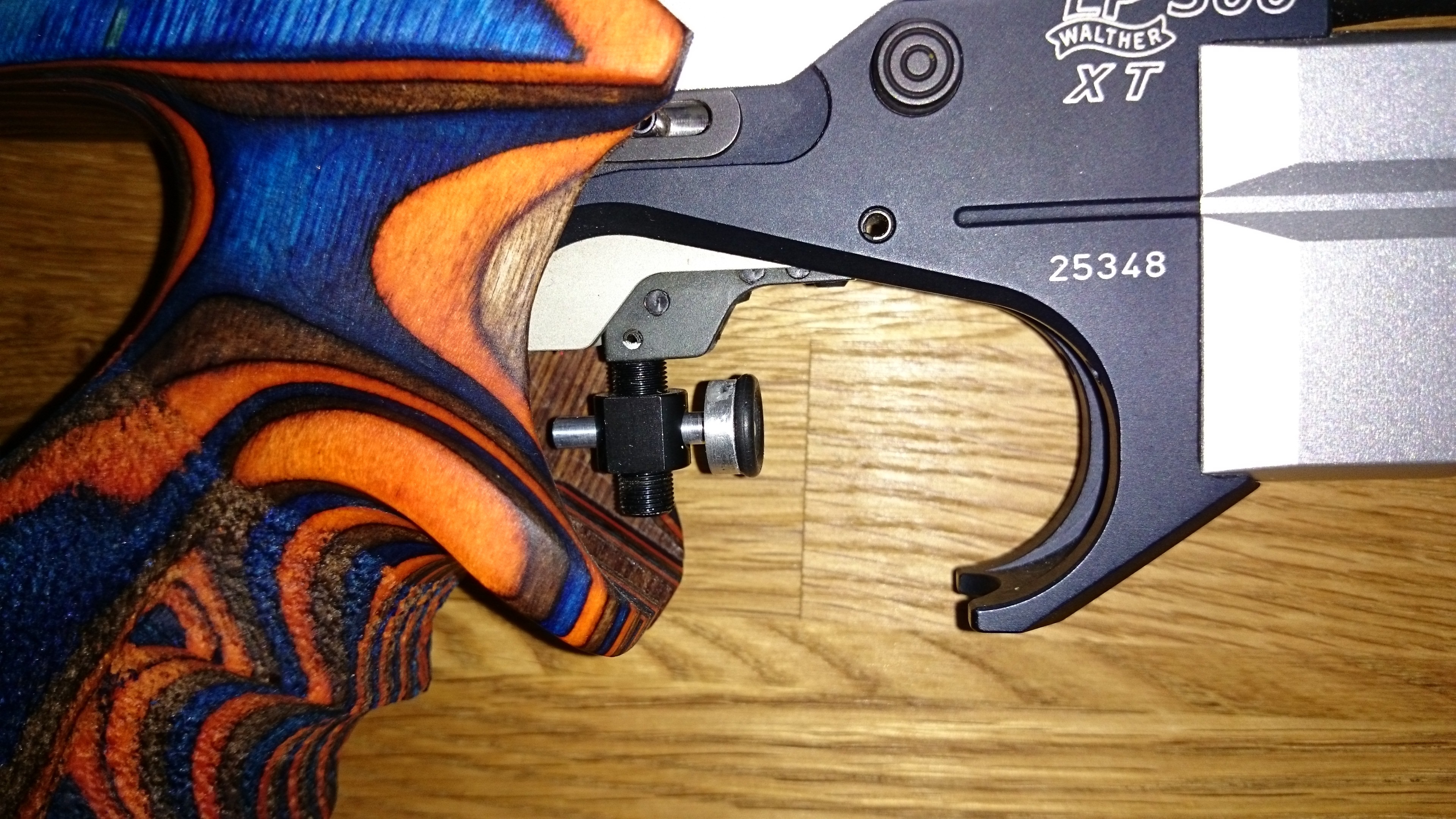

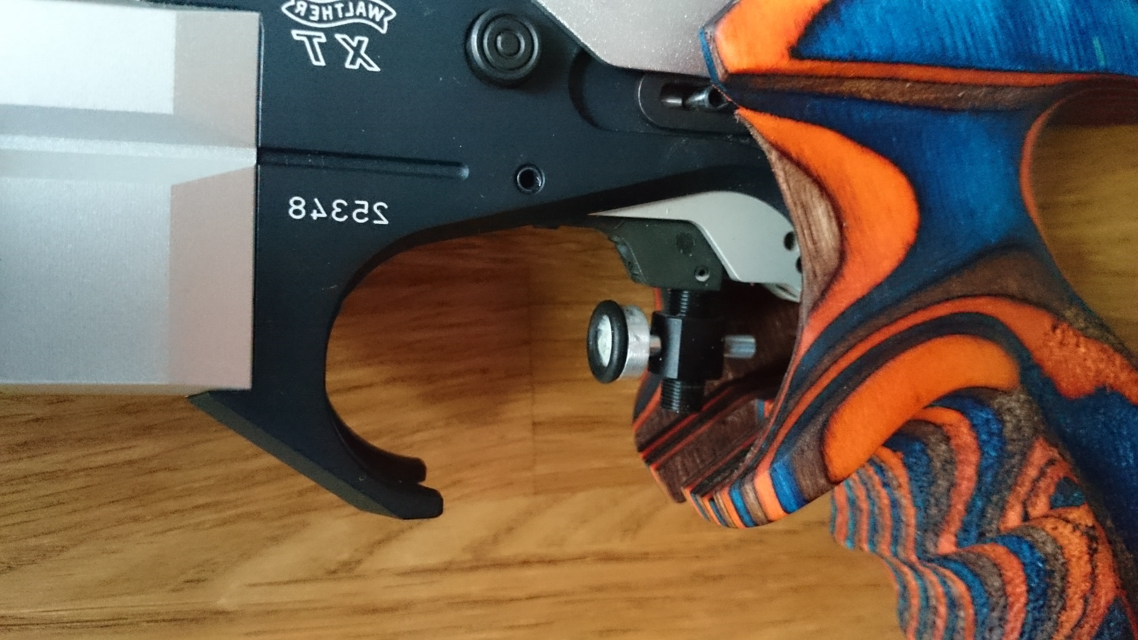

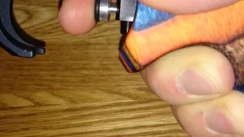

Die Position meines Abzugsfingers sollte eigentlich immer exakt an der selben Stelle des Abzugszüngels sein.
Ein Bild meines selbst gebauten Abzugszüngels stelle ich mal anbei.
