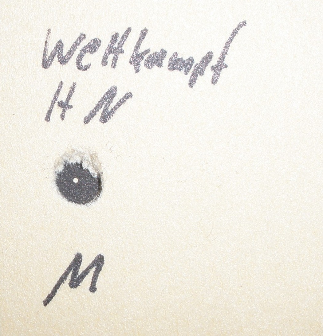

Wettkampf Munition H&N Finale Match 4,5mm Preis lag, glaube ich bei 5000Schuß/90€
bestes Ergebnis damit im Training 393 RingNun habe ich mal eine billige zum Training gesucht und gleich mal ausprobiert.

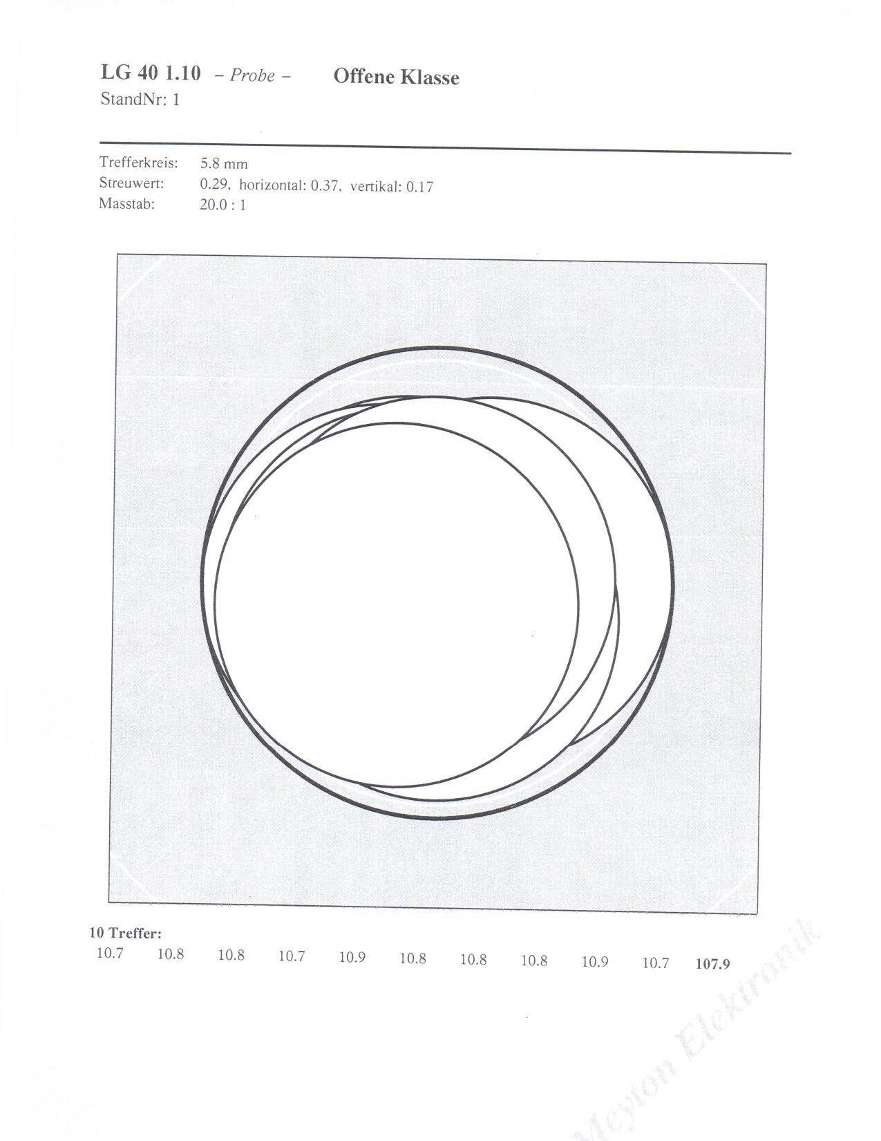

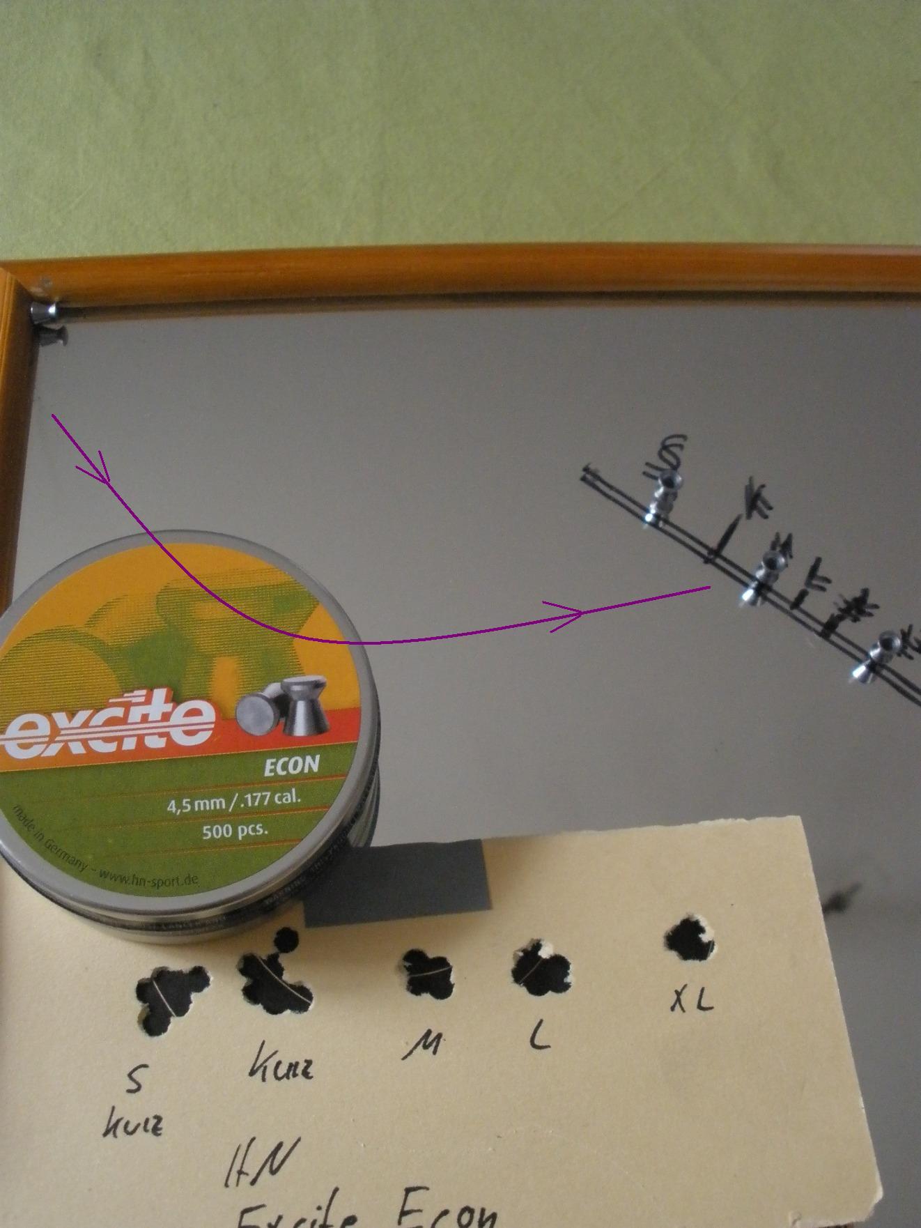

H&N excite ECON 5000Schuß/27€ und zu Hause mal die Waffe eingespannt und zehn Schüße gemachtHier mit meiner schon beim Händler getesteten Match Mun:
ich muss dazu sagen, ich rolle die Munition trotzdem noch aus und diese hier hatte einen mittleren Radius gehabt (deswegen M)und hier ein Bild vom ausrollen mit der billigen:
Schußbilder nach dem ausrollen:
Also ich bin wirklich erschrocken, wie schlecht die Fliegt, die kurze und ganz kurze (s) geht gar nicht und ich werde diese wohl nur zum Bleigießen benutzen.
Einzig die M bis XL hier kann ich wohl zu trainig benutzen:
Anmerkung: beim ausrollen der Final Match reichte der radius über den Spiegelrang hinaus!
Bei der ECon ist der radius extrem klein und sie lassen sich deswegen, beim laden ganz locker in den Lauf drücken!Fazit: ich werde die nächsten 5000 Schuß (Trainigsmunition) in einem etwas teureren Segment suchen. Qualität hat eben seinen Preis! Wer billig kauft, kauft zwei mal
Wie hoch stellst du den Rahmen beim Ausrollen?
ich habe einen Spiegel im Rahmen und eine 20mm Holz Leiste unter geklebt. Einen kleineren Abstand (15mm) habe ich aus probiert, hatte aber den Nachteil, das die "gute" Munition nicht ins rollen gekomme ist. Liegt wohl daran, das der Fuß des Diabolos im Durchmesser etwas größer ist. Wie gesagt, habe ich fest gestellt, das die billigen einen kleineren Fuß Durchmesser haben und des wegen einen extrem kurzen/kleinen Rollradius aufweisen (Kopfmaß war 4,50mm). Die Macht Munition hingegen rollt einen wesenlich länger/größeren Radius (Kopfmaß hier war 4,49mm). Und das merke ich auch beim hinein drücken in den Lauf. Die billige geht ohne wiederstand herein und die Match lässt sich etwas schwerer rein drücken. Deswegen denke ich, das die Match Mun auch durch den Lauf gepresst wird und des wegen stabiler fliegt! Wärend die andere, mit kleineren Fuß das taumeln anfängt.

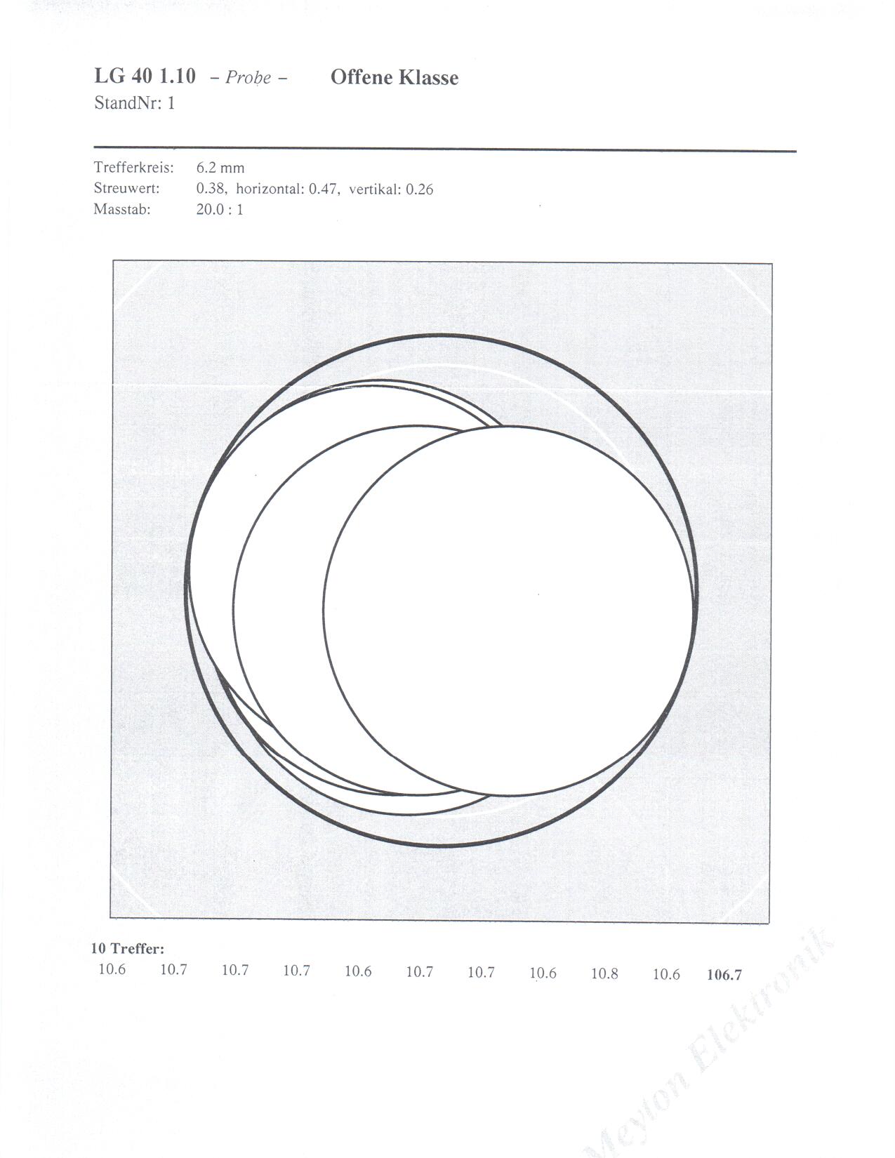

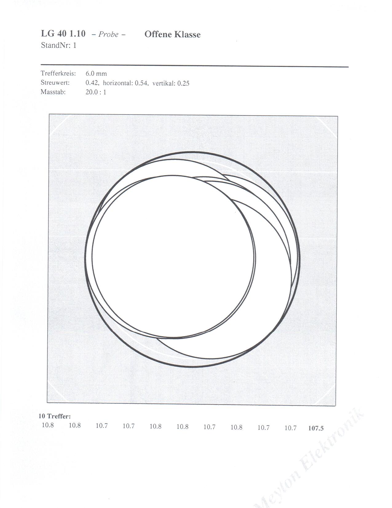

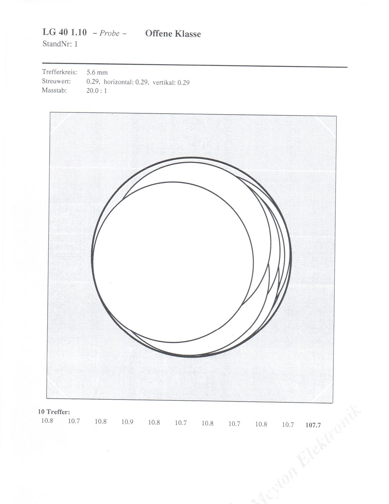

Nur dass die "billige" leichter in den Lauf geht, halte ich als Kriterium für nicht haltbar. Es ist wohl mehr ein Zufall bei Deiner Munition.Ich schieße im Wettkampf eine Qiang Yuan 4,49 mm Kopfmaß mit einem Dmax von 5,5 mm. Diese geht zu der RWS R 10, meiner vorherigen Wettkampfmunition, die ich nun im Training aufbrauche, federleicht in den Lauf. Zudem habe ich ein 2.
Los der Qiang Yuan 4,49 mm Kopfmaß aus der Dose mit 5,97 mm bei 20 Schüssen mit dem gleichen Verhalten.
Das diese Diabolos nun"Taumeln habe ich nicht festgestellt.Gestern Abend beim Bz.Pokal LG-Auflage 299 Ringe mit 29 Innenzehnern und lt. Maschine einer 9,9. Wobei ich der Meinung bin, das dieser Schuss den Punkt berührt hat. Der Wettkampf wurde leider mit einem Ring verloren. Der Gegner hatte allerdings lt. Ausschreibung 10 Ringe Zugabe. Aber bitte kein Mitleid.

Durchmesser 5,5mm? Du meinst sicher dein Schußbild?
Also wie schon gesagt, es ist mein Eindruck gewesen das die Mun zu locker im Lauf sitzt (zum Teil fällen die Kugeln aus meiner Steyr wieder raus aus dem Lauf) und deshalb denke ich das sie stärker taumelt. Schau dir die SB doch an, da geht es geht bis 15mm im Durchmesser. Hallo, 15mm bei LG, no way

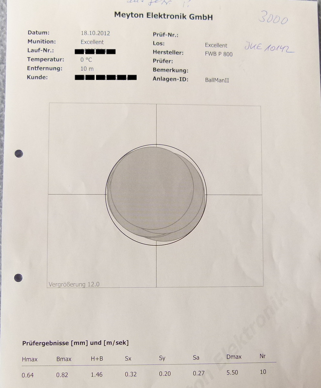

Ich hatte die "Qiang Yuan" blind aus dem Internet bestellt und erst danach einen Munitionstest machen lassen. Dabei haben wir auch die "Qiang Yuan" getestet und die hatten ein ähnlich unsauberes Bild, wie z.B. die "H+N". Der Tester meinte, das diese zu leicht für die Waffe wären und sich das auch an den unsteten Werten im Chrono zeigen würde - die technische Meinung des Mitarbeiters wollte ich nicht anzweifeln und habe die Begründung hier so wiedergegeben :-).
