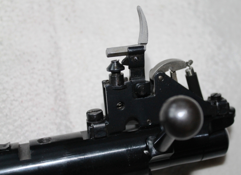

    rate dir auch zu einen Match 54 System- kann man relativ günstig bei EGUN ersteigern- aber 2 Dinge beachten.
    System - Schussbild muss gut sein.
    Abzug - nur mit den neueren Typ - siehe Bilder
    Anschützmatchabzug.bmp ist der gute Abzug!!! Der 4672057xxxx ist der alte Typ Abzug - nicht gut einzustellen!! Würde ich nicht haben wollen-hatte auch mal so einen an einer geschenkten Match 54 KK- Waffe und habe ihn dann bei Anschütz austauschen lassen ( Austauschpreis 250 Euro!)
    So am besten gleich beim Kauf auf einen "guten" Abzug achten!!
    Natürlich kannst auch nach einen 1807,1813 oder 1907 1913 System suchen- die haben schon den neuen Typ Abzug!!!
