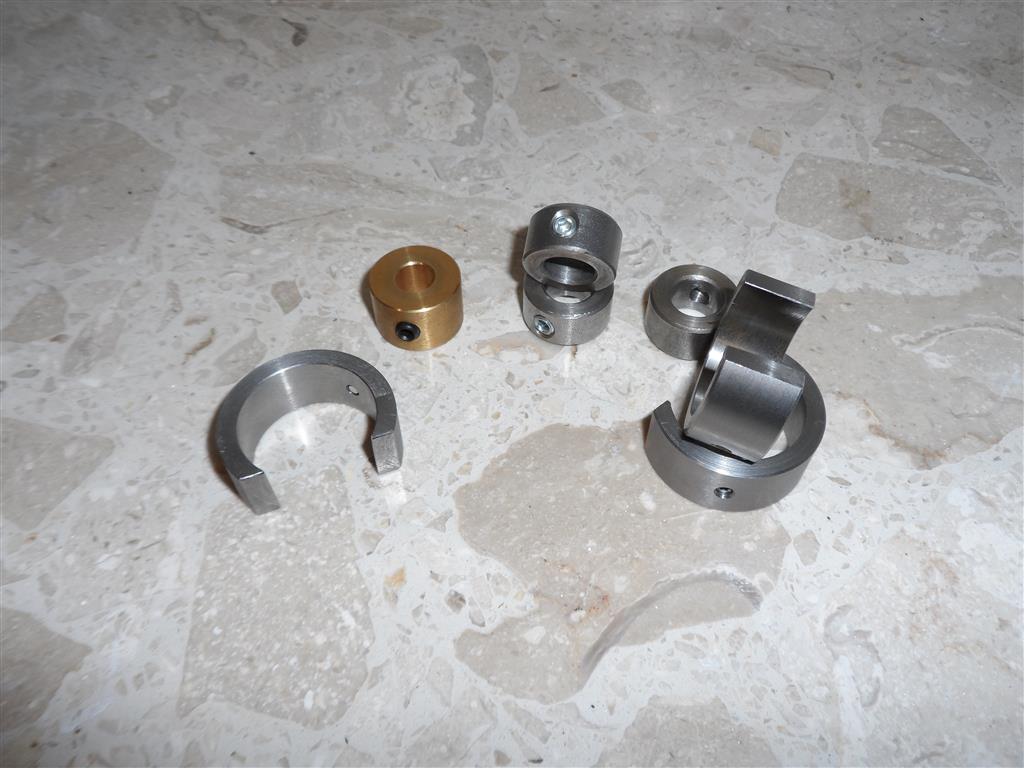

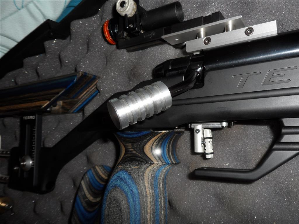

  • hier ein paar Impressionen. die messing-gewichte sind für mein tesro-kk, die stahl-gewichte fürs lg 400. die lg400-laufgewichte erklären sich von selbst. eine gewichtsangabe hab ich dafür leider nicht.
    anbei noch ein paar andere Sachen, die man mit viel langer weile auf arbeit machen kann, wobei das längst nicht alles ist. ;)
    griff für das schloss, und eine handauflage. meine alu-teile bestehen, wie schoneinmal erwähnt aus AlZn5Mg3Cu, einem hochfesten Aluminium für den werkzeugbau, und besitzen nahezu die Eigenschaften von stahl, bei dem gewicht von alu. die handauflage ist dazu noch glasperlengestrahlt.

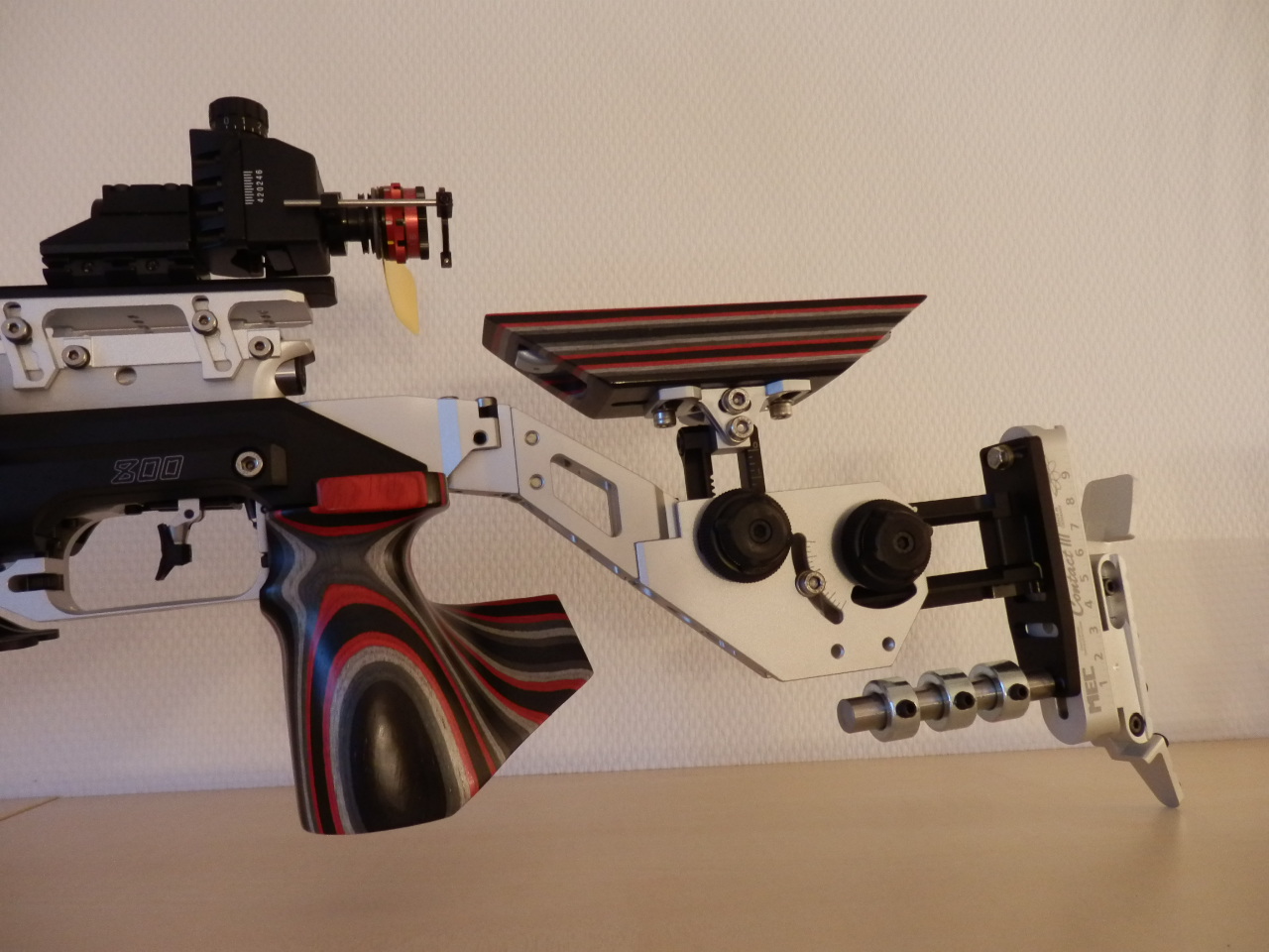

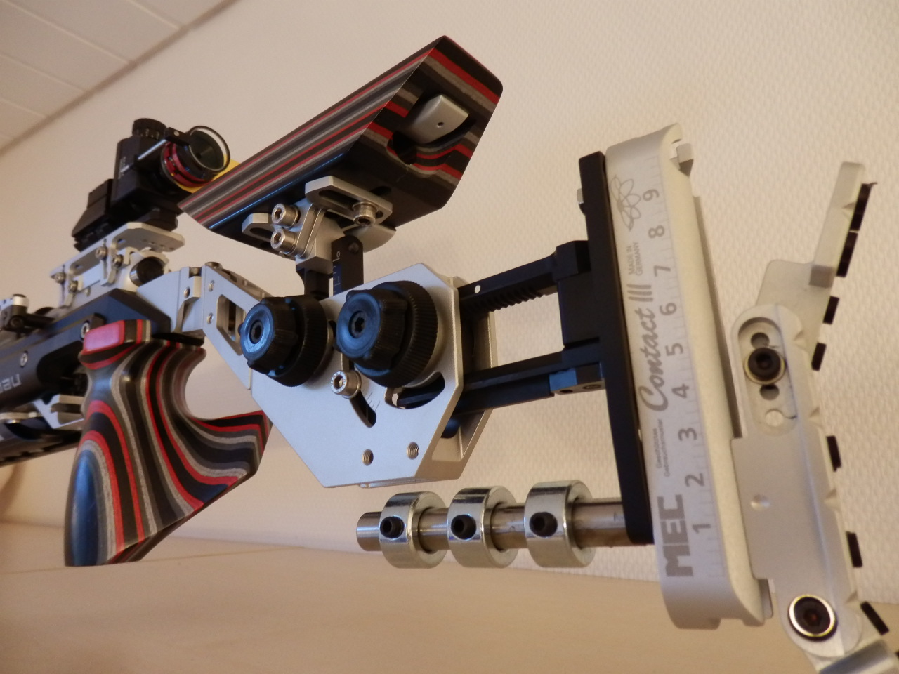

  • Habe auch ein LG 400, das eignet sich ja genial zum aufgewichten. Vorne die 4 Stahlplatten rein. Schiebegewicht auf dem Lauf, kleine Schiebegewichte auf der Tube. Gewichte noch an den Schaftkappenträger ran. An die Stange. Habe ich allerdings selbst gemacht.
  • Selbstgemacht, keine große Sache.
    beschi, wo hast du denn die Stange für die Stellringe her? Suche sowas noch und habe keine Lust 12,50€ für eine "Schafkappenstange" auszugeben, wenn es sowas vielleicht auch im Baumarkt gibt.

  • Hallole,
    jeder Schlosser schenkt dir die aus der Abfallkiste.
    Schrotthändler kann man sicher auch fragen.
    Habe dann noch ein Gewinde eingebohrt und fertig wars.
    Besorg dir aber zuerst die Stellringe, bevor du nach der Stange fragst.
    Gruß Beschi
  • http://www.dold-mechatronik.de…mm-Gewindebohrungen-M5x204,60€. Daraus kann man quasie zwei machen, Gewinde is ja auch schon drinn.
    Die Passenden Stellringe bekomste dort auch.
    http://www.dold-mechatronik.de/Stellringe-Stahl-verzinkt
    Besten Dank tante.may! Die Seite sieht vielversprechend aus, werde ich demnächst mal testen. Gewinde selbst zu bohren habe ich nämlich leider keine Möglichkeit.
