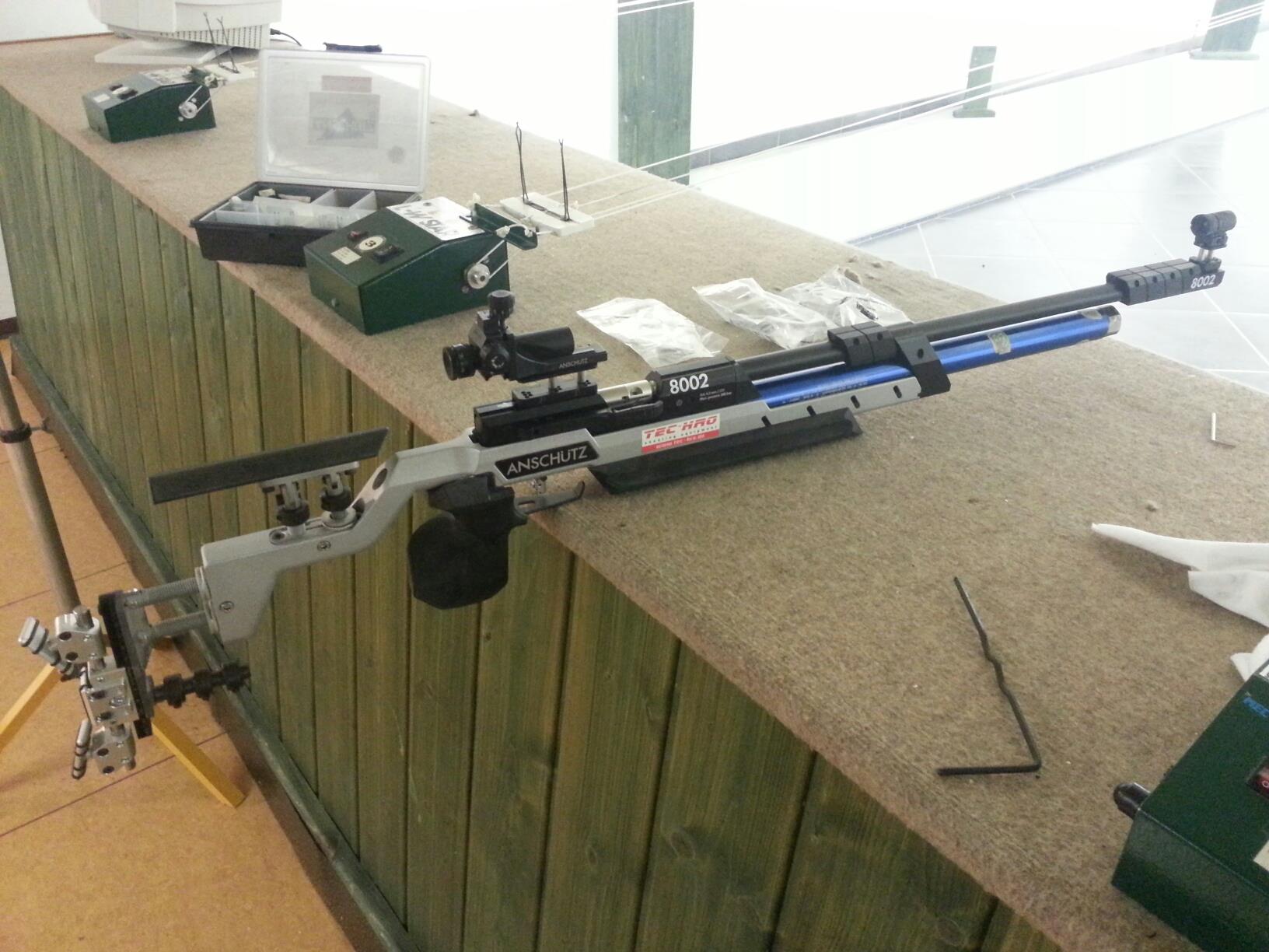

  • Na dann fang ich mal an. :)
    Mein Gewehr habe ich 2006 gekauft. Es ist ein Anschütz 8002 Alu. Bessere Bilder folgen, bis jetzt muss also das Handybild reichen.. ;)
    Mein "Tuning" am Gewehr:
    - Visierlinienerhöhung von Tec-hro (System 2.0 mit 25mm Erhöhung)
    - Tec-hro Touch Abzug
    - Tec-hro Schaftkappe
    - Iris von Centra
    - Korntunnel von Centra M22
    - Verstellbares freistehendes Glas Ringkorn von Gehmann (zurzeit auf 4,0mm)
    - Gewichtsmodifikationen: Laufgewichte und hinten an der Backe/Kappe. Gewehr hat 5,45kg :thumbup:
    Normal müsste ich alles aufgezählt haben. :) Bin sehr zufrieden mit dem Gewehr. Wir sind schon richtig eins geworden. Mein Ringschnitt liegt zurzeit so bei 385 Ringen.. fall aber in letzter Zeit auch gerne mal wieder unter 380 rein.. :thumbdown:
    Na dann viel Spaß beim Posten!

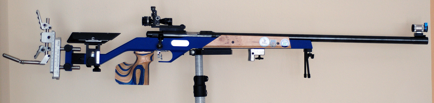

  • Ich habe seit 2008 ein Anschütz 8002 S2 Alu! Das Gewicht beträgt ca. 5,0 kg und ich habe folgendes an dem Gewehr verändert:
    - Habe eine MEC-Contact 3 Schaftkappe hingebaut und die MEC-Cheek Schaftbacke unter der sich 2 Gewichte befinden
    - Habe eine Steyr Höhen- und Seitenverstellbare Visierlinienerhöhung mit momentan 22mm angeschraubt
    - Habe eine Centra-Sight 1,8 Indoor Irisblende und einen Centra-Korntunnel Score mit einem 4,0 Plastik-Lochkorn
    - Habe den TEC-HRO Touch Abzugszüngel und unter der Stützhandauflage habe ich 2 kleine Blöcke eingebaut die den Voderschaft noch um 1cm weiter nach unten bringen (brauchte längere Schrauben dazu aber hat sich gelohnt, das Gewehr kommt so noch ein Stückchen höher... bin nun genau bei den 90mm die die Sportordnung vorschreibt) :thumbup:
